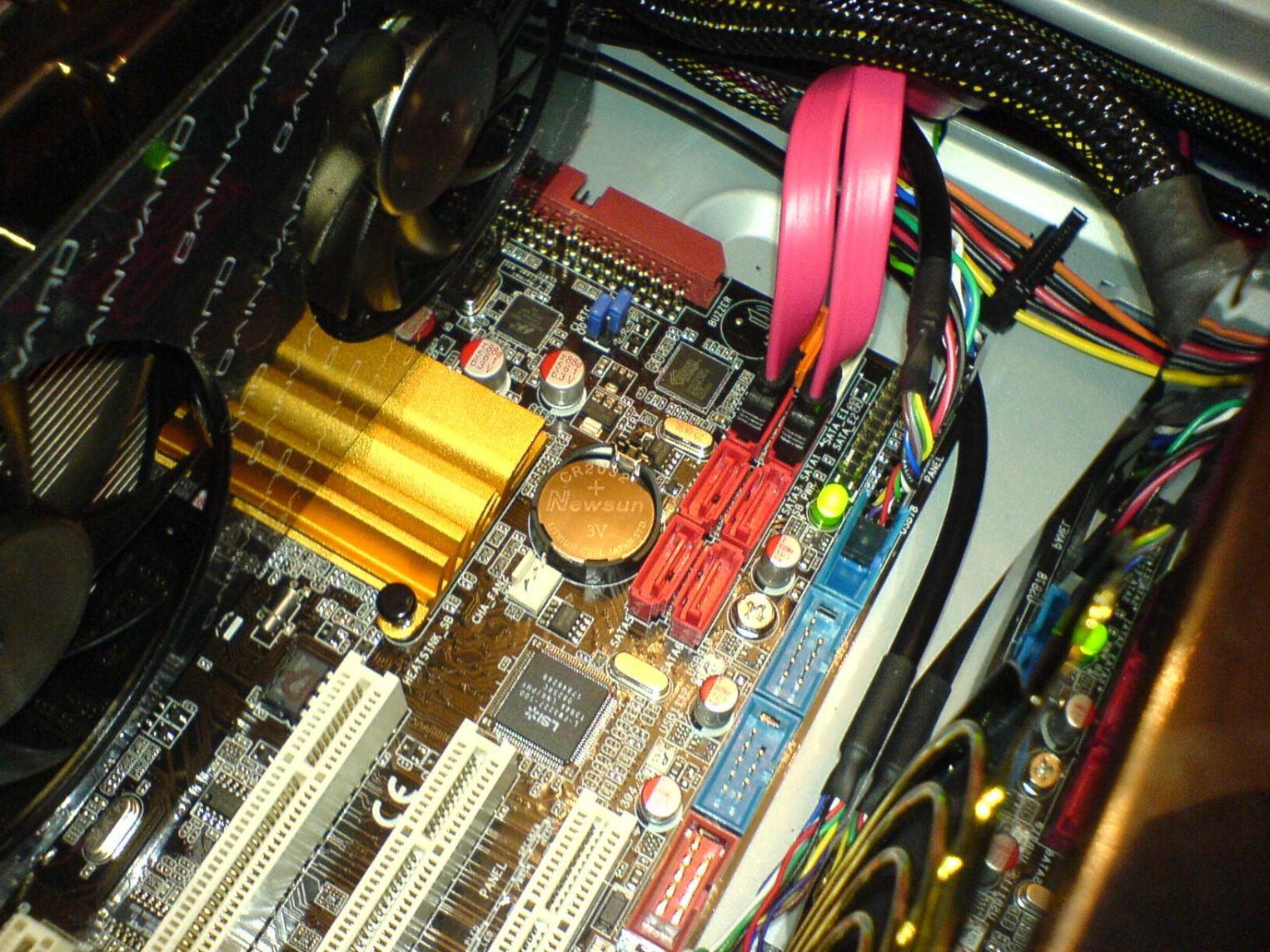

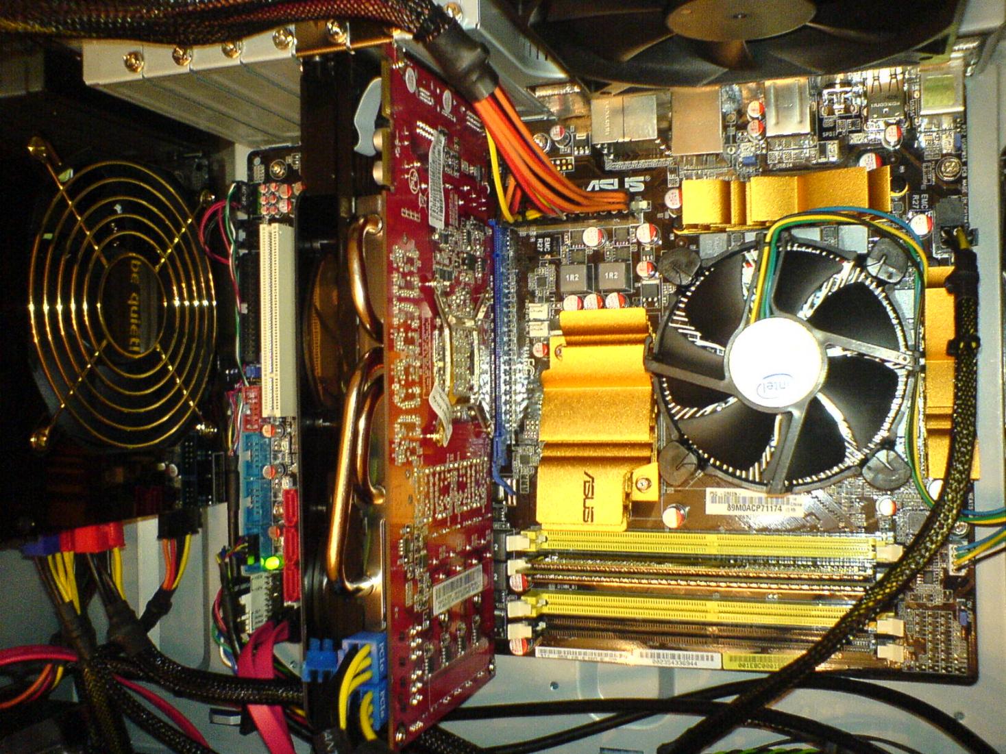

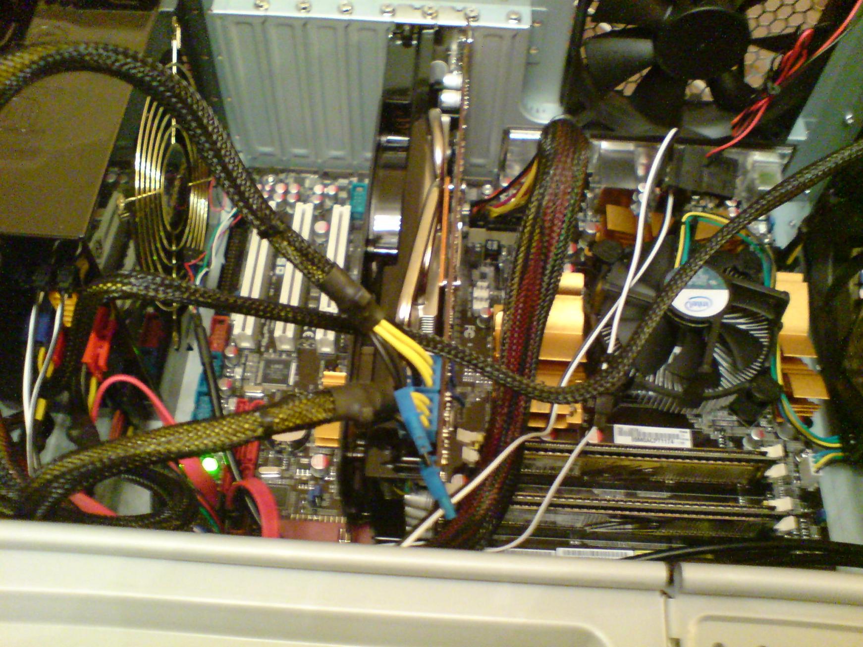

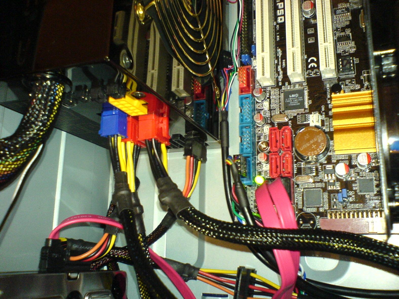

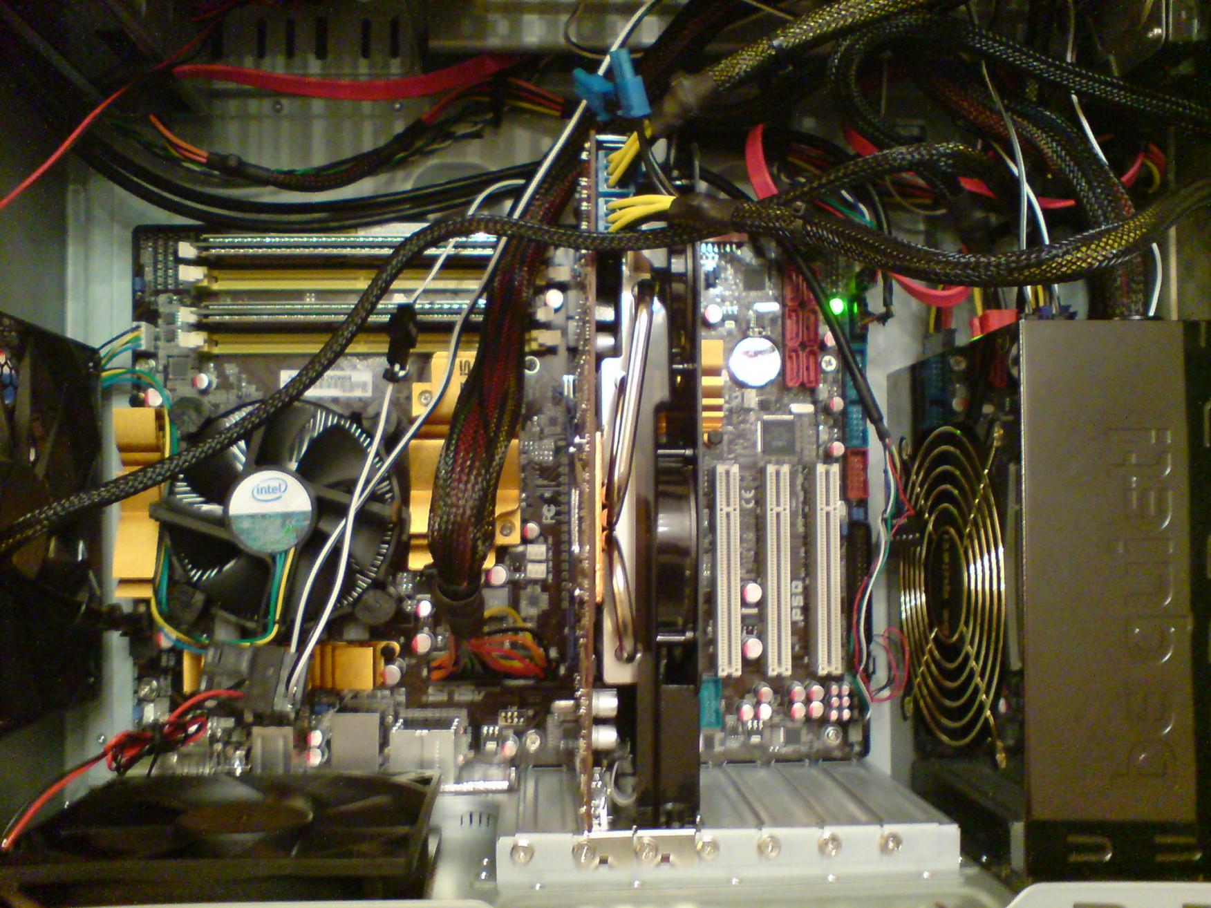

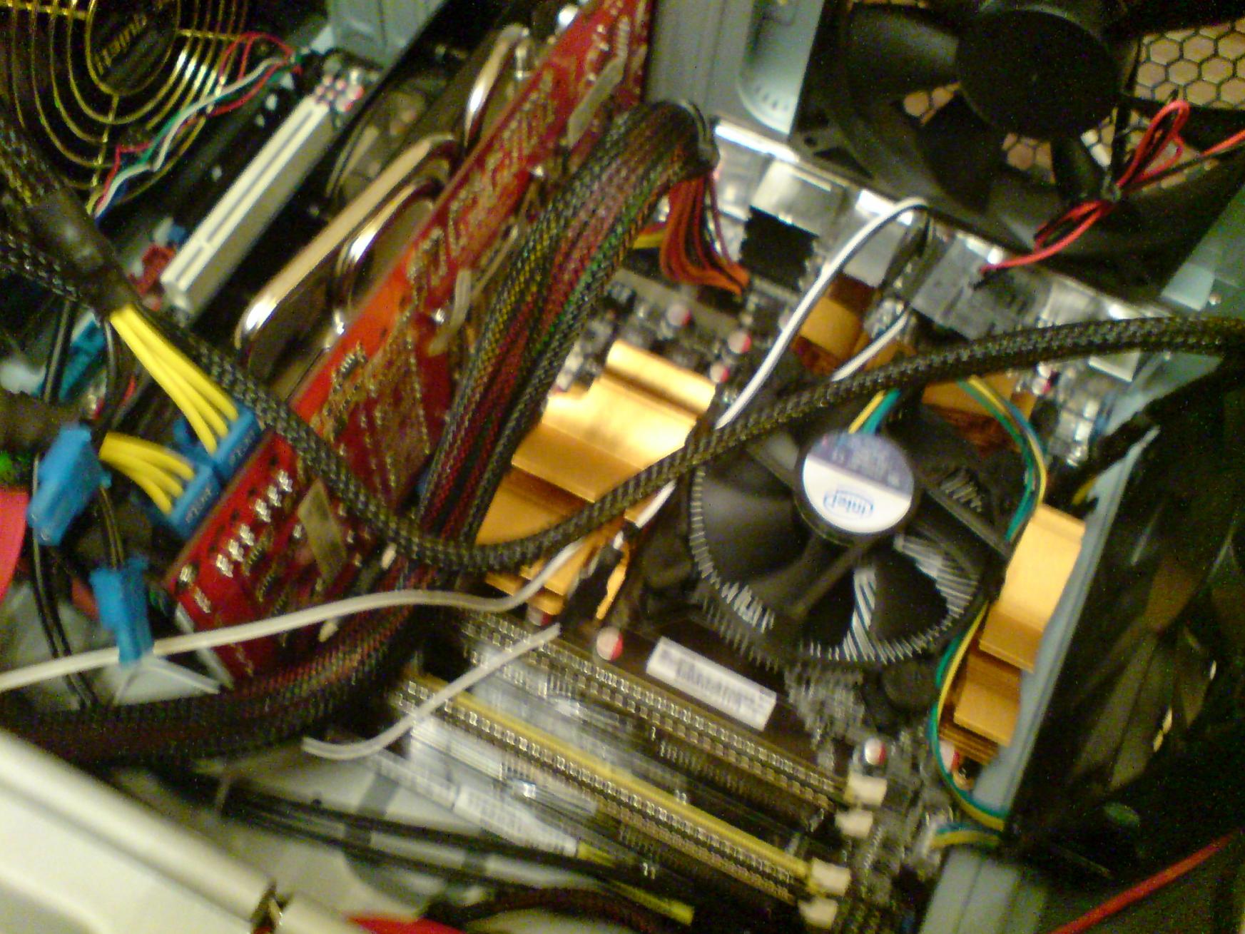

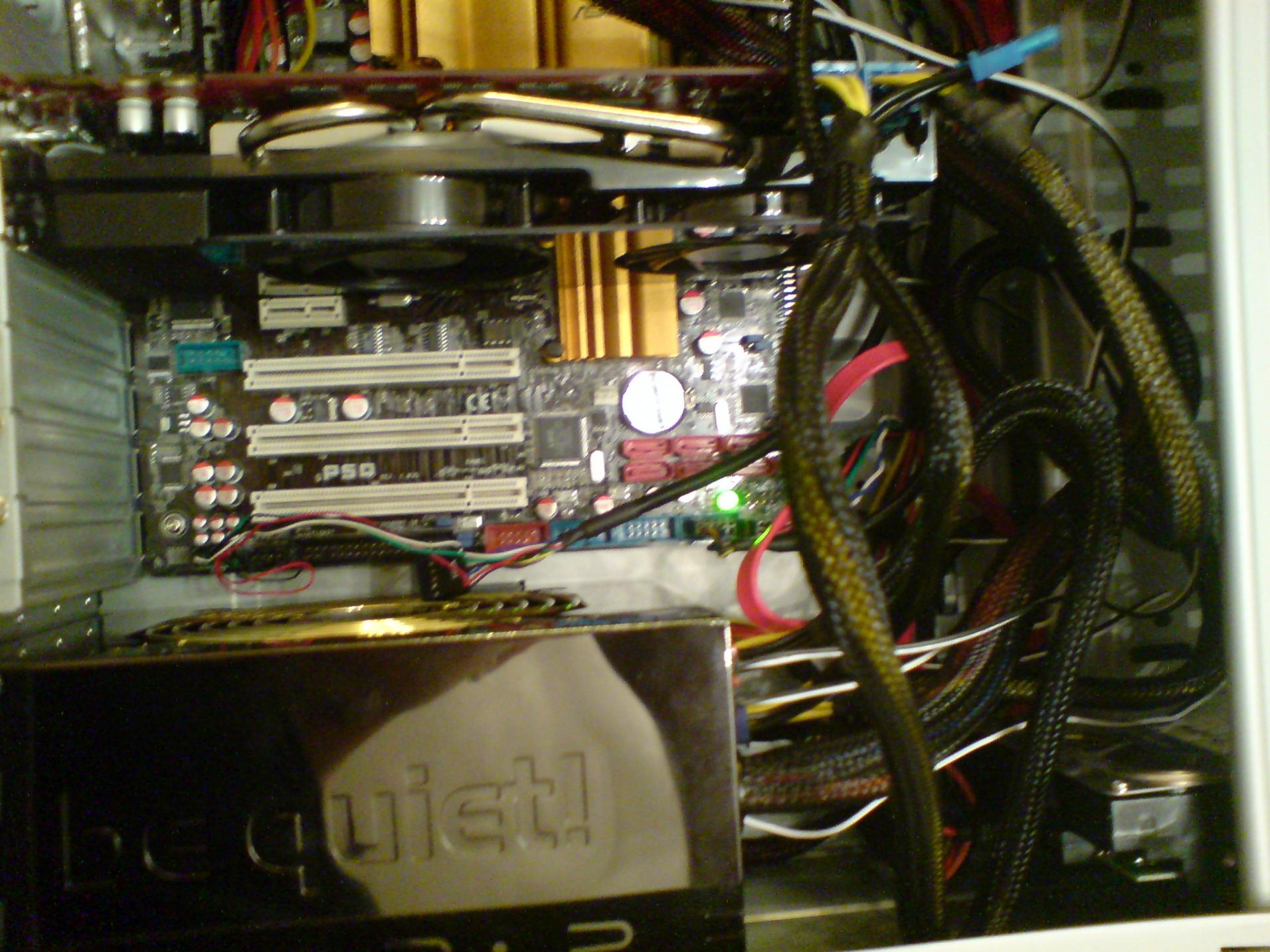

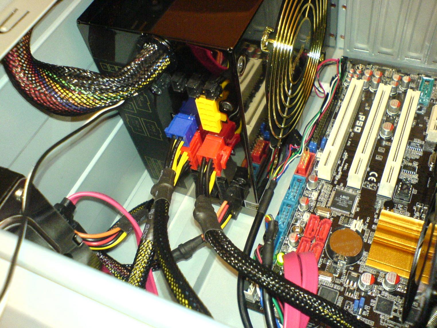

Sorry aber, wie bekomme ich die bilder hier rein... *schäm & rot werd*
Hab das hier im Forum noch nie gemacht...
Hoffe die bilder sind so okay... Ist ein ziemliches CHaos da drinne...
Sorry für die bescheidene Qualität, hab aber grad nur mein K800i da... :(

Mir fällt da gerade siedend heiss ein. OCZ Speicher macht sehr häufig Probleme in Verbindung mit ASUS-Mainboards. Vor allem dann, wenn nicht das aktuellste Bios drauf ist.
Die Verkabelung sieht bis auf die Tatsache, dass es Scheisse aussieht, in Ordnung aus.
Wenn die Perspektive mich nicht täuscht, hast du die Speicherriegel in den Bänken 2 und 4.
MAche mal einen Riegel raus und starte den Rechner nur mit einem und sage was passiert.
Ja, sieht DEFINITIV scheiße aus, mach grad alles nochmal neu.
Mit einem Riegel passiert auch nichts...
Unten links ist ein Weißer und ein Orangener SATA steckplatz.
In das Orangene die HDD und ins weiße das DVD ROM?
Oder ist das egal?
http://diy.yesky.com/imagelist/2008/167/1b529813etl1.jpg
Hast nen anderen Speicher da, mit dem dus mal testen könntest? Verkabelung sieht okay aus, soweit man das erkennen kann. ;)
Die beiden bunten SATAs scheinen die eSATA (external SATA) Steckplätze zu sein. DVD und HD in die roten.

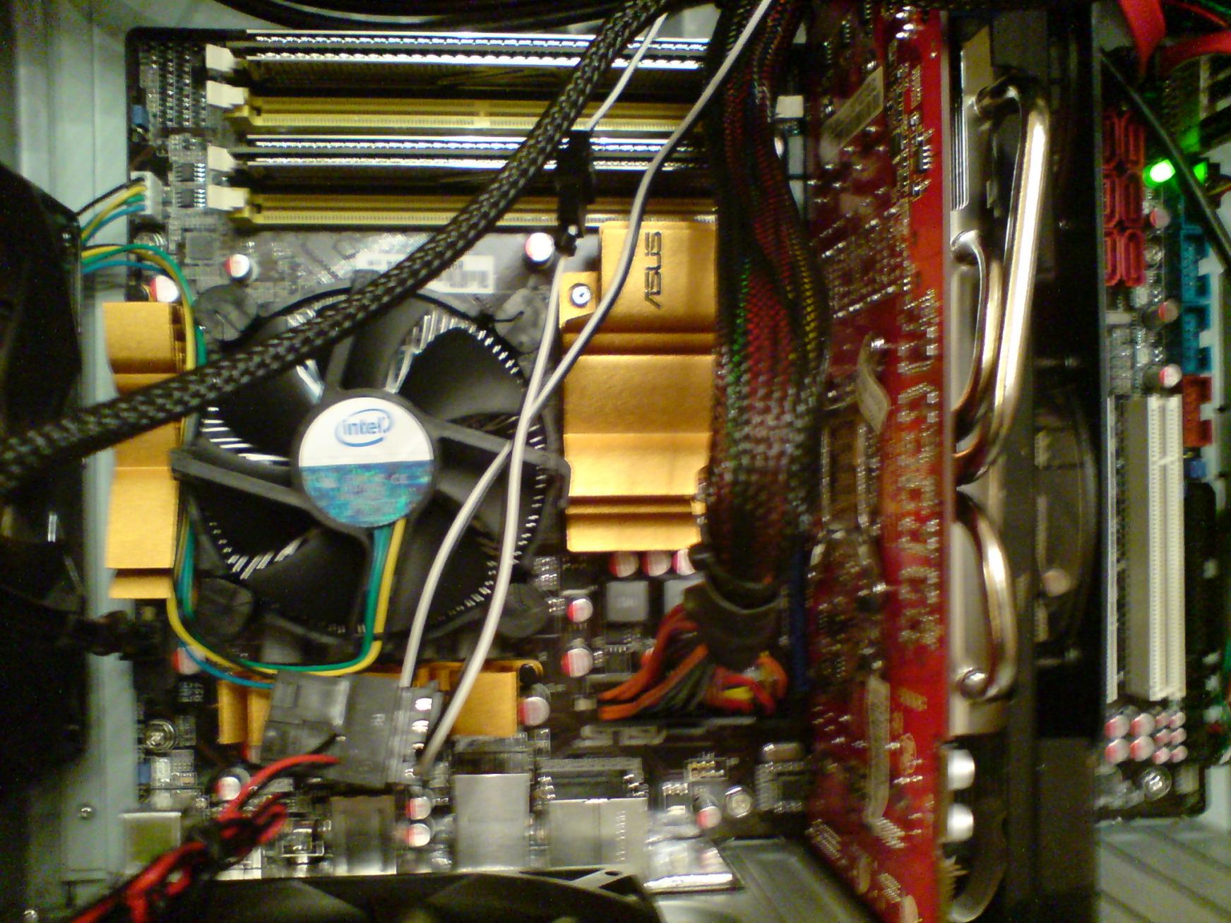

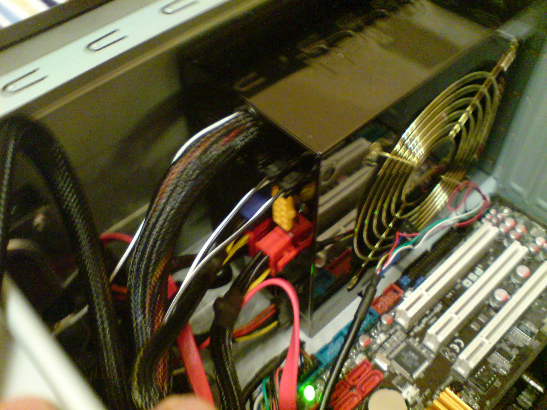

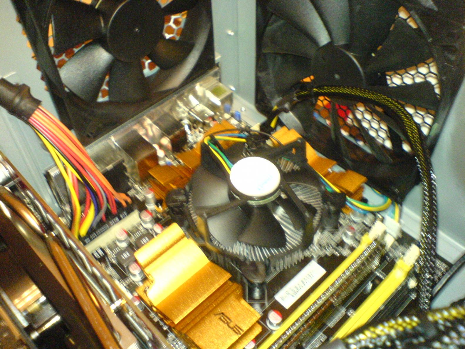

Aber ich Poste gleich nochmal bilder mit GEORDNETEN Kabeln...
Hoffe das bringt uns irgendwie weiter... *verzweifel*

Verkabelung ist in Ordnung.
Ich tippe, auf einen inkompatiblen Speicher. Wechsel den Speicherhersteller.
Wenn es dann auch nicht geht. Hilf nur eines, alles zurück zum händler.
Wurscht, hauptsache kein OCZ! Nimm die A-DATA, die haben in Tests gut abgeschlossen.
Ich versuch morgen nochmal die G.Skill von meinem bruder rein zu stecken.
Hoffe das es wirklich an den RAM's liegt.
Ich sag dann bescheid wie's gelaufen ist.
