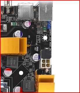

Hier mal ein Bild.
Zur Orientierung, da wo silbern ASUS drauf steht da unten drunter müßen die doch rein...
http://diy.yesky.com/imagelist/2008/167/1b529813etl1.jpg
Ganz hinten rechts ist noch einer... Ist das vielleicht der den du meinst?
Der weisse Steckplatz unter dem Asus Schriftzug, da muss der 24-Polige STOMSTECKER VOM NETZTEIL REIN!!!!
Der zusätzlich 4 Polige muss ganz recht rein, über diesem Kühlelement!!!

Moment, vielleicht habe ich da einfach was falsch verstanden...
Also ich ich hab unter dam ASUS schriftzug einen 20-Poligen und einen 4-Poligen stecker drinne.
Also wird das wahrscheinlich richtig sein...
Das zusätzliche kommt dann also an den rechts oben und dann an die Grafikkarte...?

NEIN!!! Um Gottes Willen.

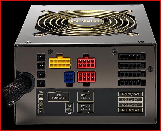

Sieht so die Rückseite deines NT aus? Wenn ja musst Du in den blauen Anschluss den 4 Poligen Stecker anschließen und dann oben rechts an das Mainboard anschließen.
Dann sollte es gehen.
Die zwei roten Anschlüsse sind für die Grafikkarte. Ich denke das hast Du angeschlossen, oder nicht?

Ja, die roten habe ich an der Grafikkarte dran.
Und das Netzteil sieht GENAU SO aus ;o)
