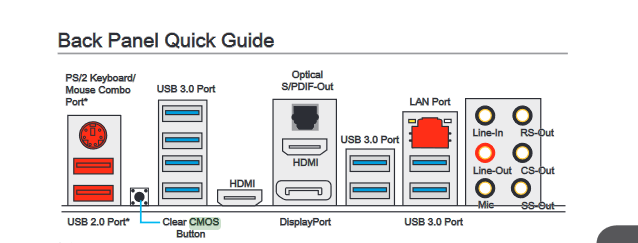

Was ist den ein cmos reset ? Bin nicht so der pc profi
Das setzt das Bios, bzw. dessen Einstellungen zurück.
Nahezu jedes Board hat dafür einen Jumper, bei deinem hast du den Knopf sogar hinten am IO Panel:
/E: Shit, wollte eigentlich oben editieren, nevermind ....
Elite_krümel schrieb:
Also ich hab jetzt keine graka drin aber die CPU zeigt trotzdem kein bild
Deswegen bitte einen CMOS-Reset machen und erst dann wieder anschalten.
Muss ich den Knopf gedrückt halten oder nur drücken
