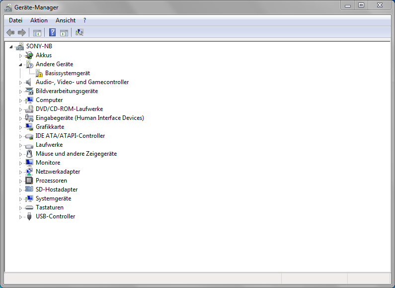

  2. Ich bin zwar mit dem Router (LAN sowie WLAN) verbunden und habe Internetverbindung, trotzdem sehe ich das Icon nicht mehr in der Taskleiste. Woran könnte das liegen? In Geräte-Manager wird nur "Andere Geräte -> Basissystemgerät" mit Ausrufezeichen aufgezeigt (siehe Bild).
Edit:
Problem 2. Punkt wurde durch Neuinstallation des Chipsatz-Treibers behoben.
