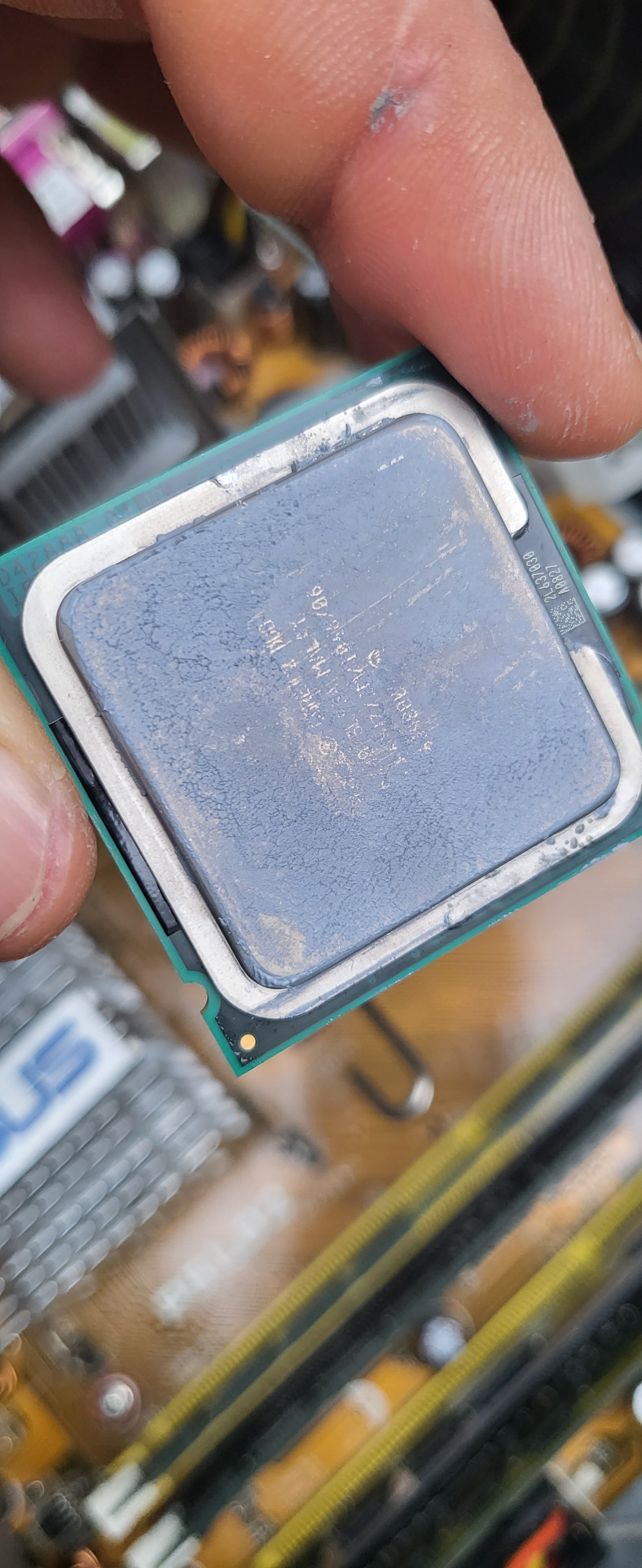

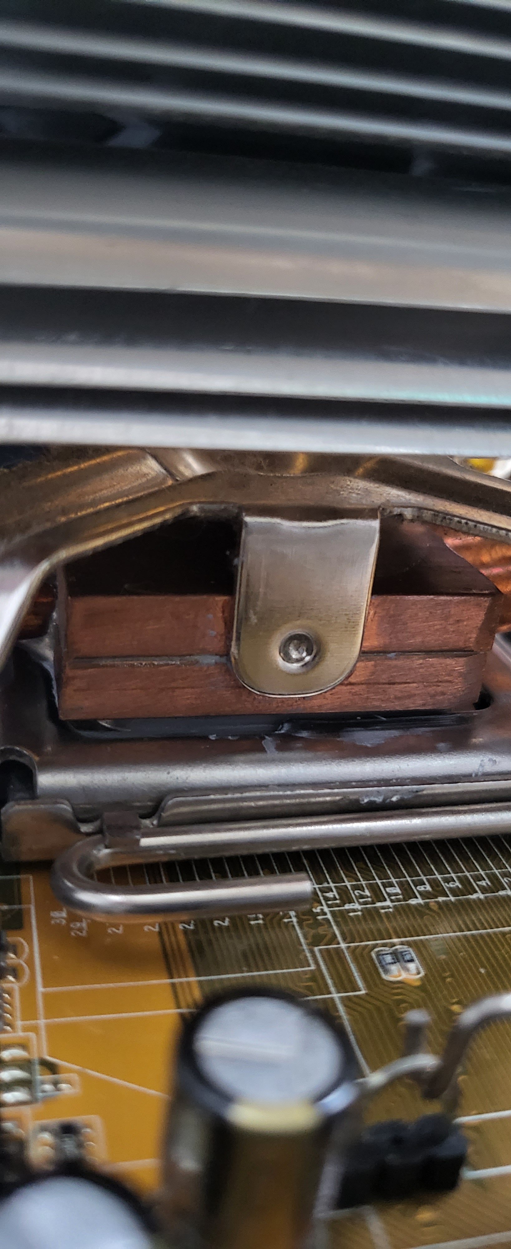

Hallo miteinander, der Neue hier. Ich habe nur eine kurze Frage um das zu bestätigen was ich leider vermute. Und zwar habe ich gestern die Wärmeleitpaste bei meinem gebrauchten CPU-Kühler und dem gebrauchtem Intel Core 2 Duo 1.868GHZ Chip erneuert. Vorher natürlich die alten Restbestände vom Kühler und Chip rückstandslos entfernt und die Wärmeleitpaste bei beiden sorgfältig mit einer Plastespachtel gleichmäßig verteilt. Dann den Kühler mit Lüfter auf den Prozessor gesetzt und diesen gleichmäßig festgeschraubt. Kabel vom Lüfter angeschlossen und dann den PC eingeschalten. Kurz darauf fing es an komisch zu riechen und ein Bild tat es mir auch nicht mehr anzeigen. Außerdem fuhr der PC nach langem betätigen des Aus-Knopfes nicht mehr herunter. Meine Vermutung ist dass es den Prozessor zerschossen hat oder? Wenn ja frag ich mich wie das bei so einer Aktion passieren kann!??

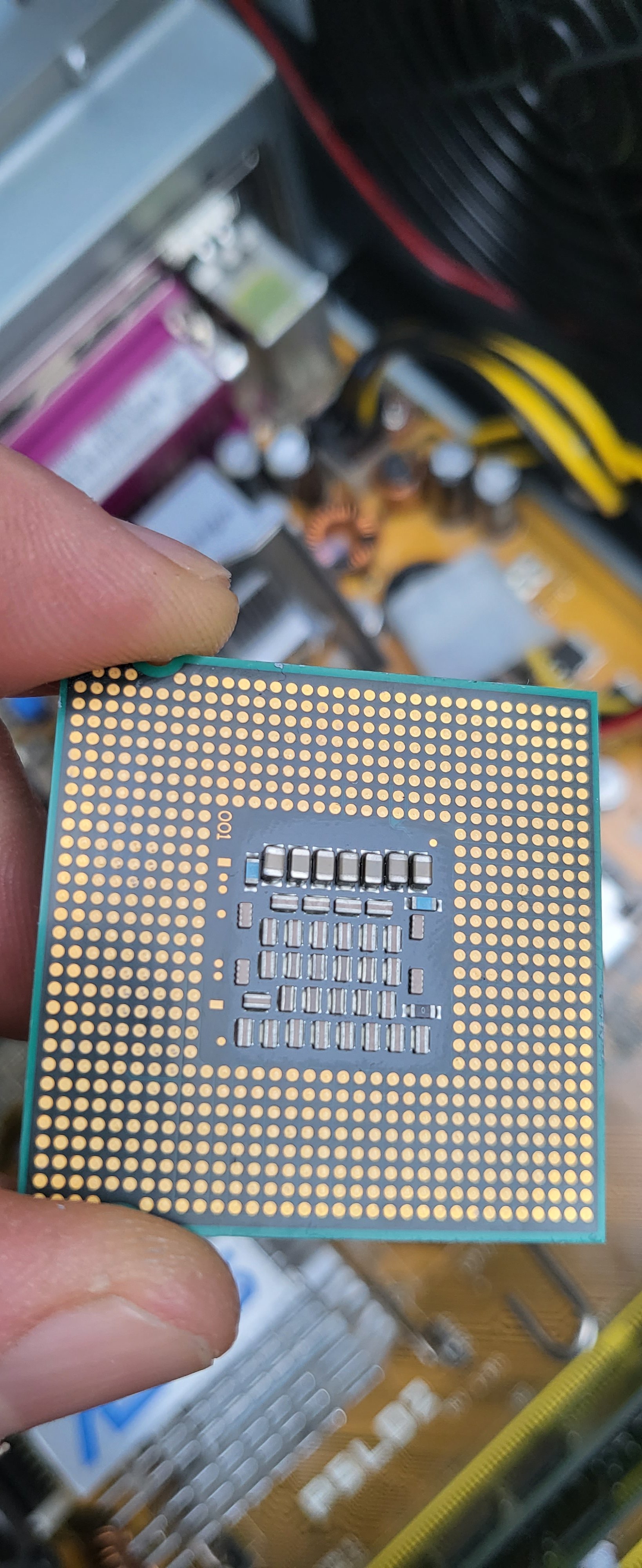

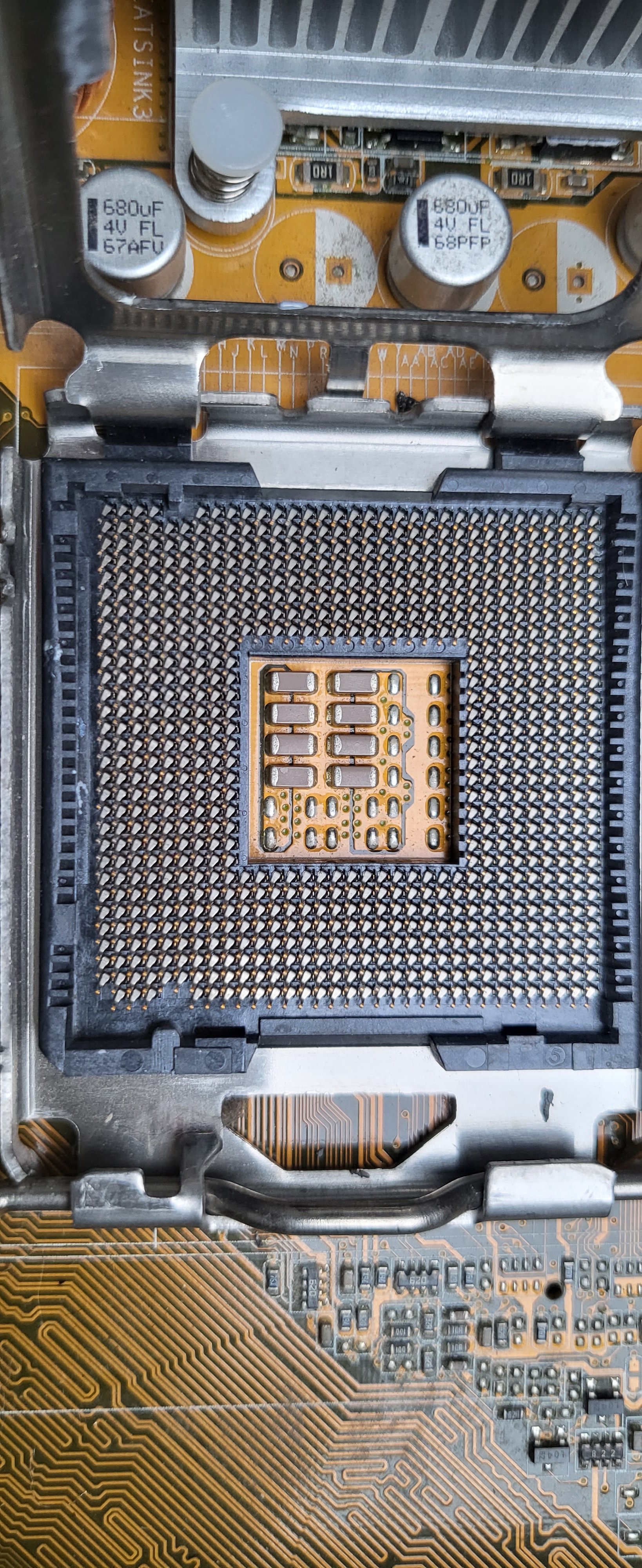

Na, war da etwa leitfähige WLP zwischen die Pins der CPU gekommen, da Du nicht wirklich gründlich gearbeitet hast?
Oder hast Du gar nur mit Wasser gereinigt und da noch Rückstände gehabt, als Du eingeschaltet hast?
Ich willllll fotos sehen. Und was für ne Paster. Show us cpu, board von unten und oben.
Zwischen den Pins kann es nicht sein da ich den Chip dabei in der Halterung gelassen habe. Wasser...naja ich hatte Anfangs ein Angefeuchtetes Stück Küchenpapier zum Paste wegwischen genutzt und danach aber mit einem Trockenen Papier nochmal darüber gewischt und eigentlich nichts feuchtes hinterlassen.
Eigentlich... Auf dem Bild sieht man doch auch schon wie es links die WLP rausdrückt. Vermutlich viel zu viel drauf gemacht.

Für mich sieht das nach "war nen bisschen viel" neue Paste aus....
Vermutlich ja. Hinterher ist man immer schlauer. Hätte ich mir vorher doch lieber ein Tutorial angegeschaut, aber ich dachte mir so ein bisschen Paste kannste auch ohne irgendwelche Hilfe draufschmieren. Also ist der Intel Chip Schrott?

ich würde ja mal lieber bilder vom gehäuse und der verkabelung sehen.
das ihr euch jetzt so auf die 'zuviel' aufgetragene paste welche möglicherweise(!)
elektrisch leitend ist fixiert ist doch nur eine (eher unwahrscheinliche) von vielen möglichkeiten.
ausserdem habt ihr spezis gestern noch in nem andern thread behauptet man könne
ruhig lieber zuviel paste auftragen, weil ein gewisser bauer(8) da ja auch immer so macht.
lief der pc überhaupt vorher?
oder wurde der vom müll mitgenommen und ohne erstmal zu überprüfen so pauschal
mal zuerst die kühlung gewartet?
komische gerüche beim einschalten sind nicht gut.
sind denn evtl. brandspuren /schmauch irgendwo auf dem board zu sehen oder gar
ein elko hochgegangen?
ein defekt ist offensichtlich.
Ja, das war aber auch eine MX-5 und da ging es um die Temperaturen, völlig anderes Thema.
Er hat eine WLP von eBay gekauft wo lt. ihm nicht mal stand, von welchem Hersteller die ist und vor allem welche. Und wenn er wirklich nur die WLP getauscht hat und es anfängt zu miefen, dann ist da wohl ein Kurzschluss passiert.
kieleich schrieb:
Auf deinem Bild sieht man nicht wirklich viel normalerweise passiert da auch nichts so kann man nur raten.
Wenn es gestunken hat kannst du auch mal alles optisch auf Schmor Stellen untersuchen bzw. eben den Geruch versuchen zu lokalisieren
Es hatte ja nur Anfangs gestunken und seitdem nicht mehr. Und Schmorstellen sind halt keine zu finden.
