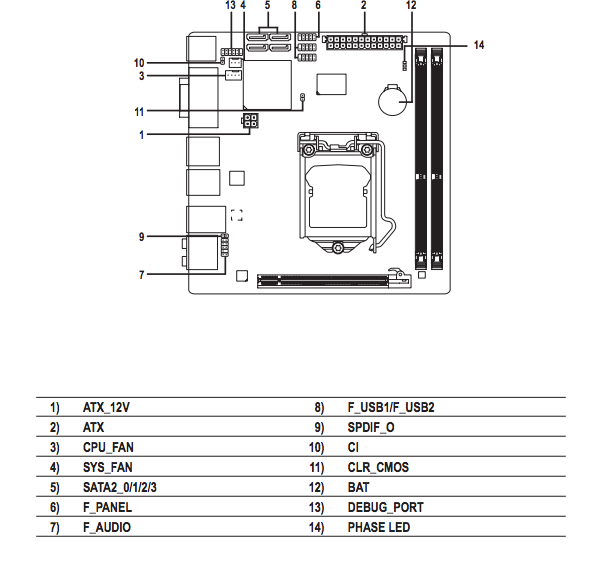

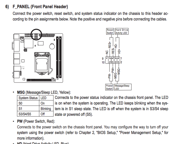

Monitor/kabel fehler kann ausgeschlossen werden? Speaker lässt sich meistens in der gleichen Pin liste wie der Aus-Schalter anschließen, mach vlt mal ein bild
Am besten eine übersicht vom Mainboard, teste mal nur mit CPU+RAM (Bildschirm über VGA wenn möglich) und mache einen BIOS Reset
Bekomm ich denn nen bild über die Mainboardanschüsse auch ohne das der i5-760 ne igpu hat ?
Bildschirmfoto 2015-02-27 um 20.04.58.pngBildschirmfoto 2015-02-27 um 20.08.27.png
Das sind mal die übersichten aus der Anleitung.

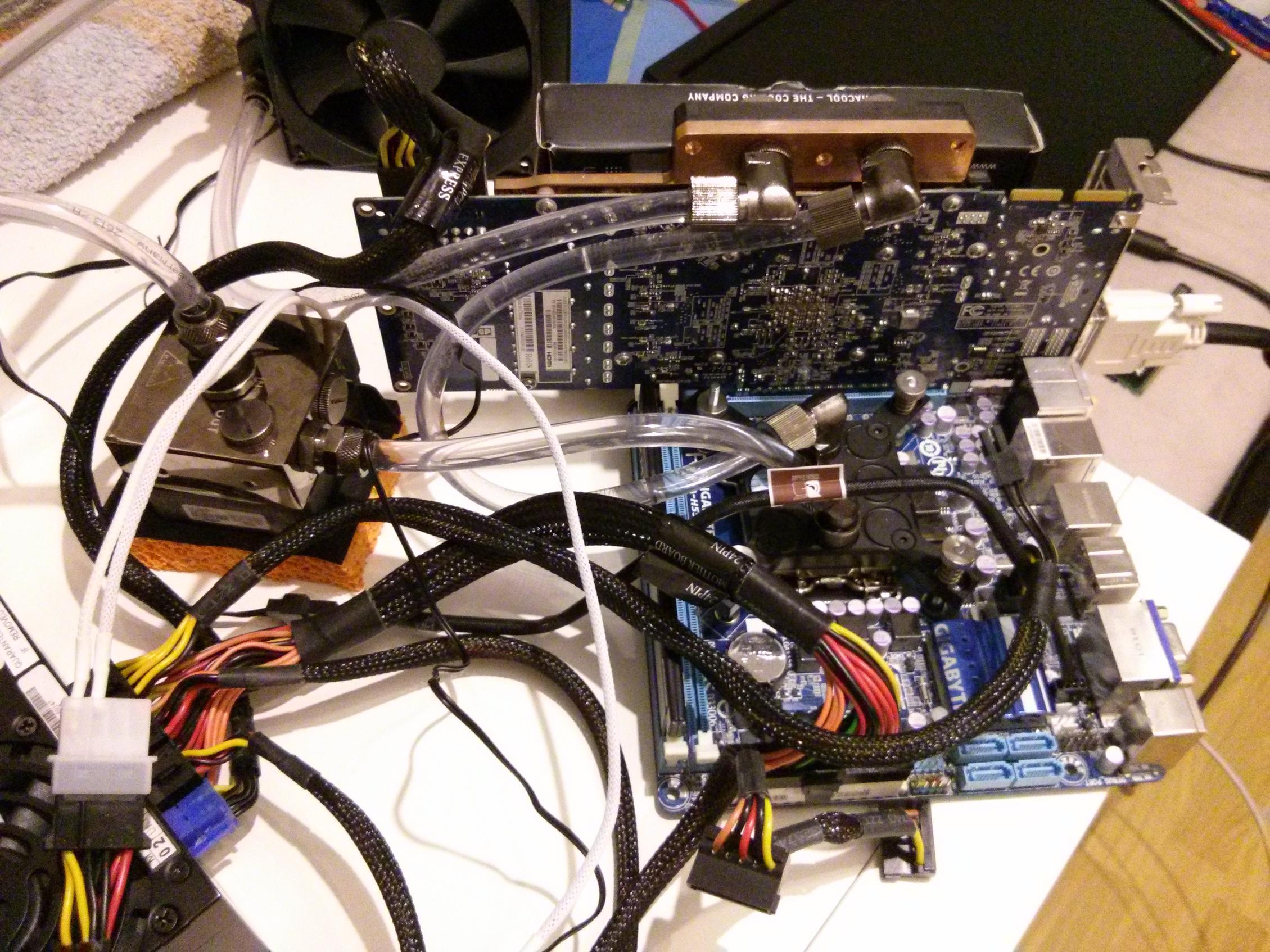

PCIe Stromstecker an der R9 280X sind drinne? mach mal ein bild von deinem Aufbau, vlt flällt uns ja was auf
@Garbel ich weiß ja nicht genau worauf du hinaus willst, aber wie gesagt den Anschluss so wie er im Allgemeinen Handbuch zur Installation dargestellt wird hat das Board nicht.
