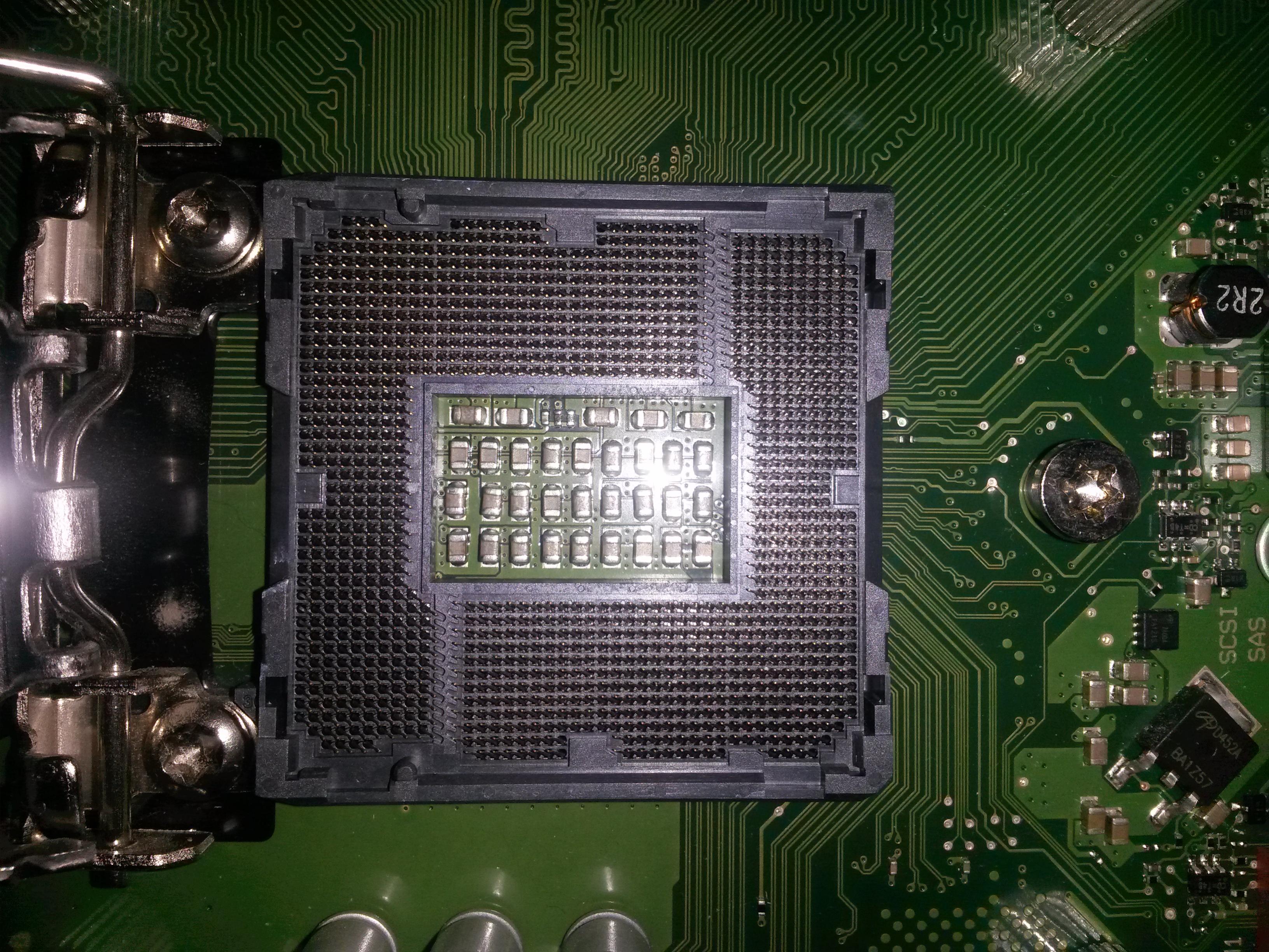

Ich habe keine vorbogenden Pins entdecken können.
Es reicht oft wenn ein Pin am Board nur minimal verbogen ist. Lad doch mal ein paar Bilder (in möglichst guter Qualität) vom Sockel hoch.
Und nenn mal genau deine WLP, dann kann man schauen, ob die leitend ist oder nicht.

Hab jetzt mal alles ausgebaut und es war das Selbe wie vorher. Ist dann nicht das MB defekt?
Die WLP sollte dann eher nicht leitend sein.
Pins sehen für mich gut aus, manchmal reicht aber schon ein zu fest angezogener Kühler, das die Pins ein wenig verrutschen. Vielleicht nochmal mit dem alten Kühler probieren (für einen kurzen Test kannst du auch die WLP weglassen oder den Kühler nur auflegen).
