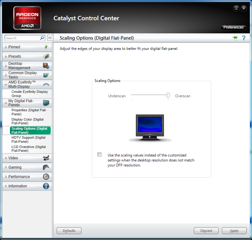

Such im CCC bei Flachbildschirmeinstellungen nach Skalierung/Overscan und zieh den Regler 60176d1345222899-overscaling-amd-radeon-ccc-overscan.png in die andre Richtung.

die Option Overscan habe ich auch schon probiert, da wird alles noch größer und der Windows Startbutton verschwindet am Bildschirmrand
