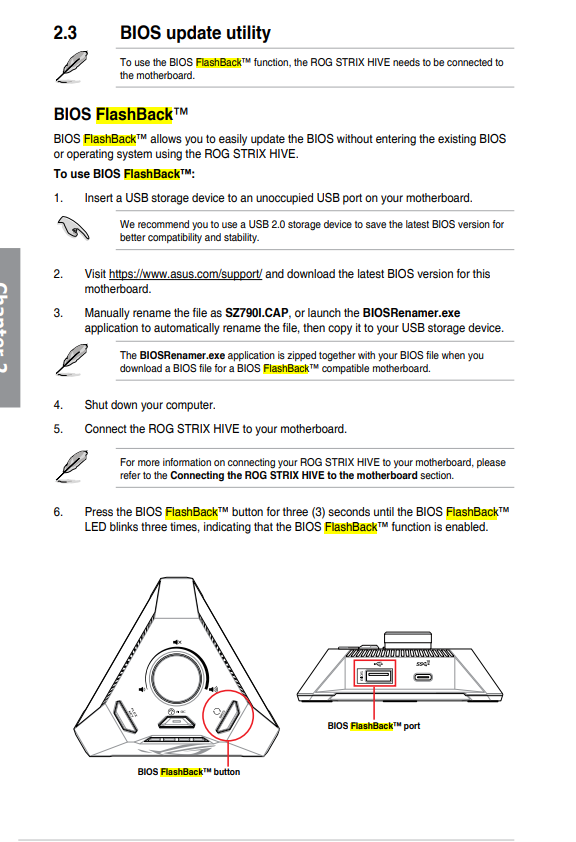

https://rog.asus.com/de/motherboards/rog-strix/rog-strix-z790-i-gaming-wifi-model/helpdesk_bios/

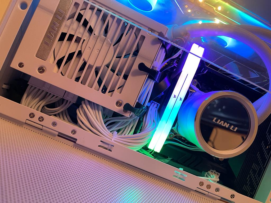

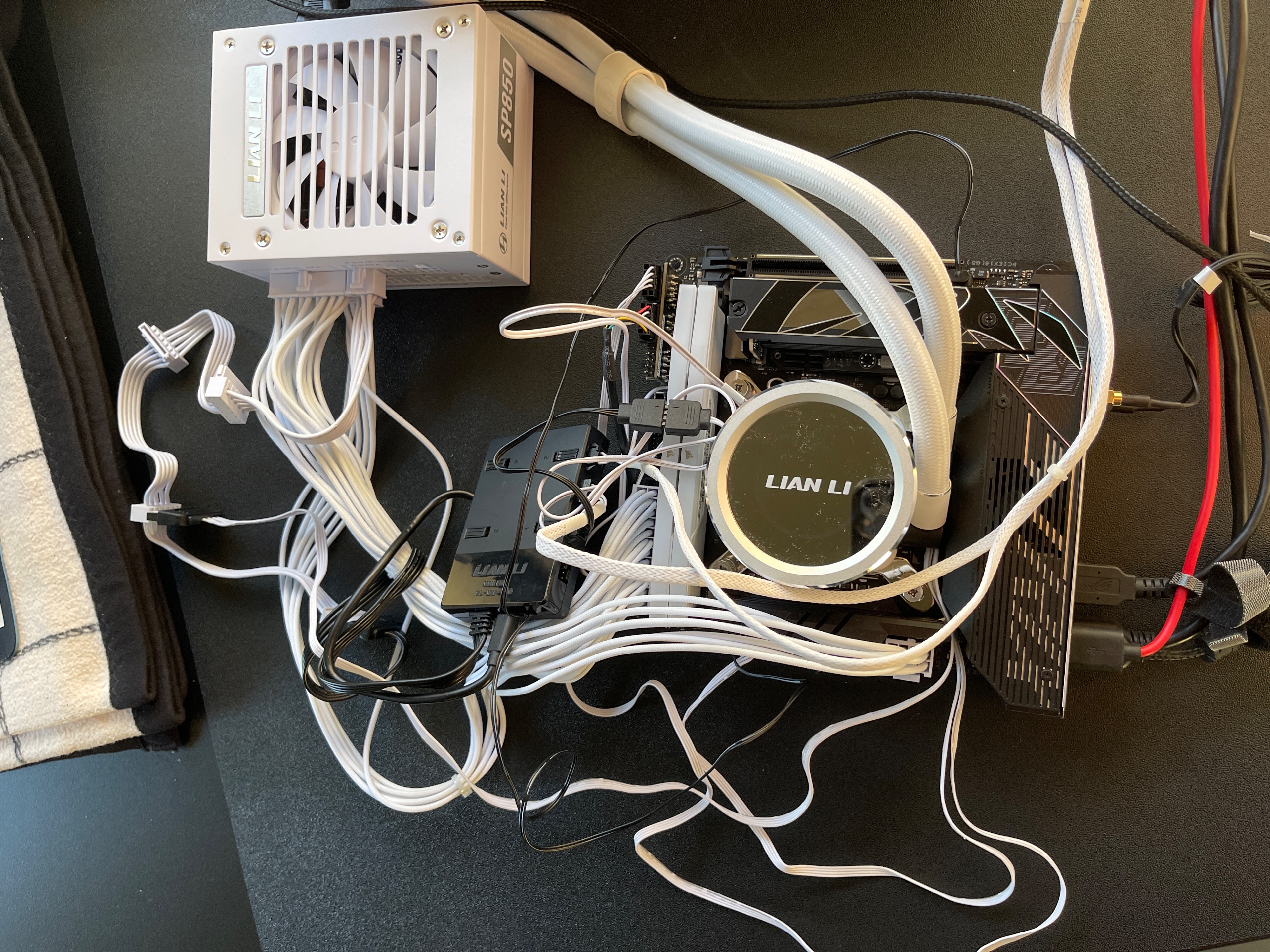

Zeige uns bitte Bilder von der Verkabelung auf dem Mainboard und auch vom Netzteil, falls das modular ist.
Fotos mit einer kurzen Beschreibung werde ich heute abend erstellen.

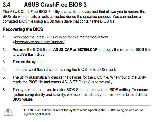

Scheint wirklich zu fehlen. Hätte nun erwartet, dass alle Strix Boards mittlerweile die Funktion haben.
Evtl. geht aber das folgende:
Mein Hoffnung hier ist, dass selbst bei funktionierenden BIOS den Stick liest und die Datei findet.
EDIT:
Hast du diesen HIVE? weil das scheint wohl darüber zu gehen

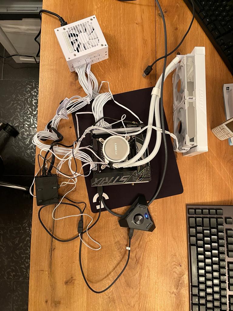

Bau mal das Board wieder aus, lege es auf den MB Karton, verbaue nur die wichtigsten Komponenten (CPU, 1 RAM, VGA, Netzteil) und probiere ob jetzt Bild kommt
schließe mich @MadDog an
Die USB Ports müssen funktionieren ansonsten würde ja die Flashback Funktionen über dieses Hive gar keinen Sinn machen.
Wenn es außerhalb vom Gehäuse nicht geht, dann gibt es vermutlich 3 Ursachen.
Abstandshalter vom Gehäuse hat einen Kurzschluss verursacht oder evtl. das Board sogar beschädigt oder das Board war Dead on Arrival.
Ich habe nochmal versucht das Bios zu flashen mit dem Hive, keine Chance-keine Reaktion via USB.

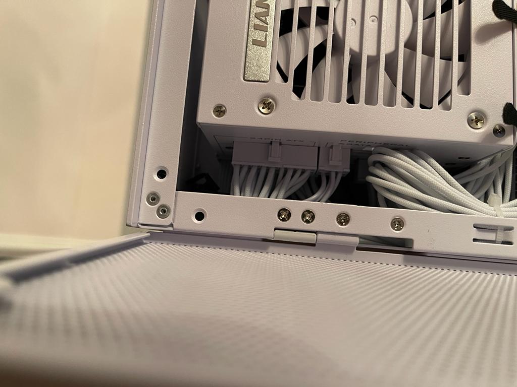

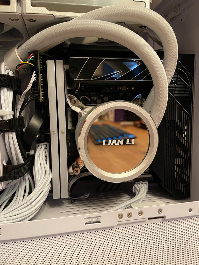

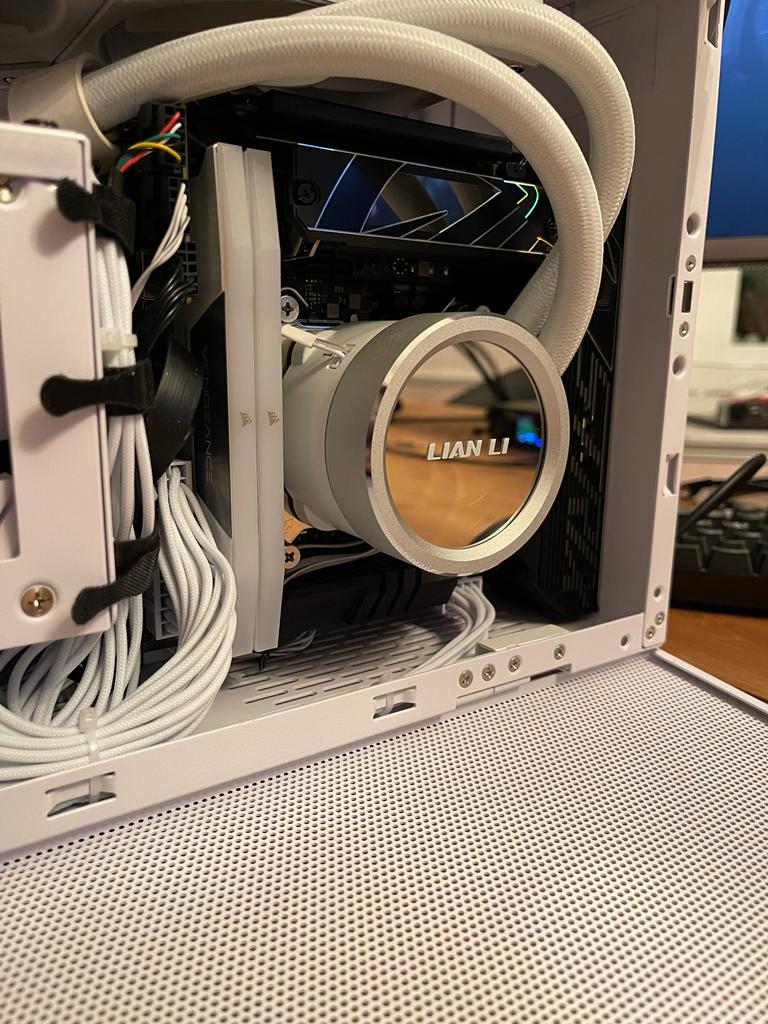

Anbei nochmal ein ppar Fotos von dem Aufbau, ich bezweifel aber, dass man darauf was erkennen kann.
Ich denke ich werde das Board zurückschicken müssen.

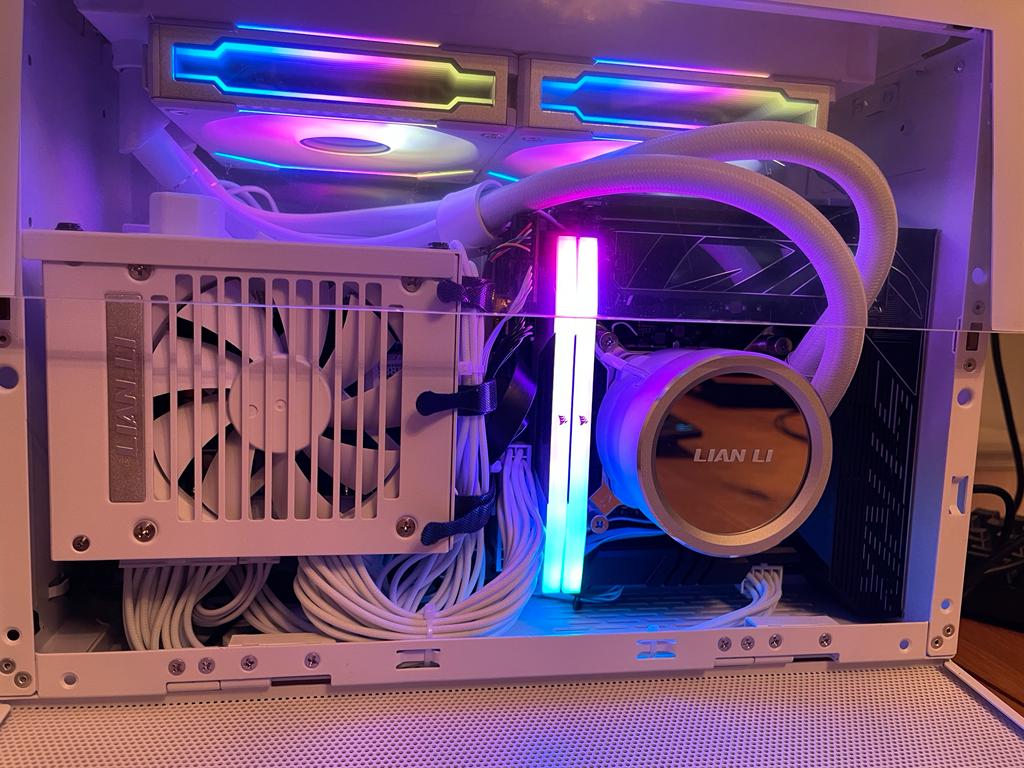

Ich würde das Thema nochmal hervornehmen…
Anbei ein Foto vom Verbau der AIO, ich hoffe das passt soweit.
Die Frage ist was muss ich Software/Bios seitig einstellen dass die beiden Lüfter leuchten.
