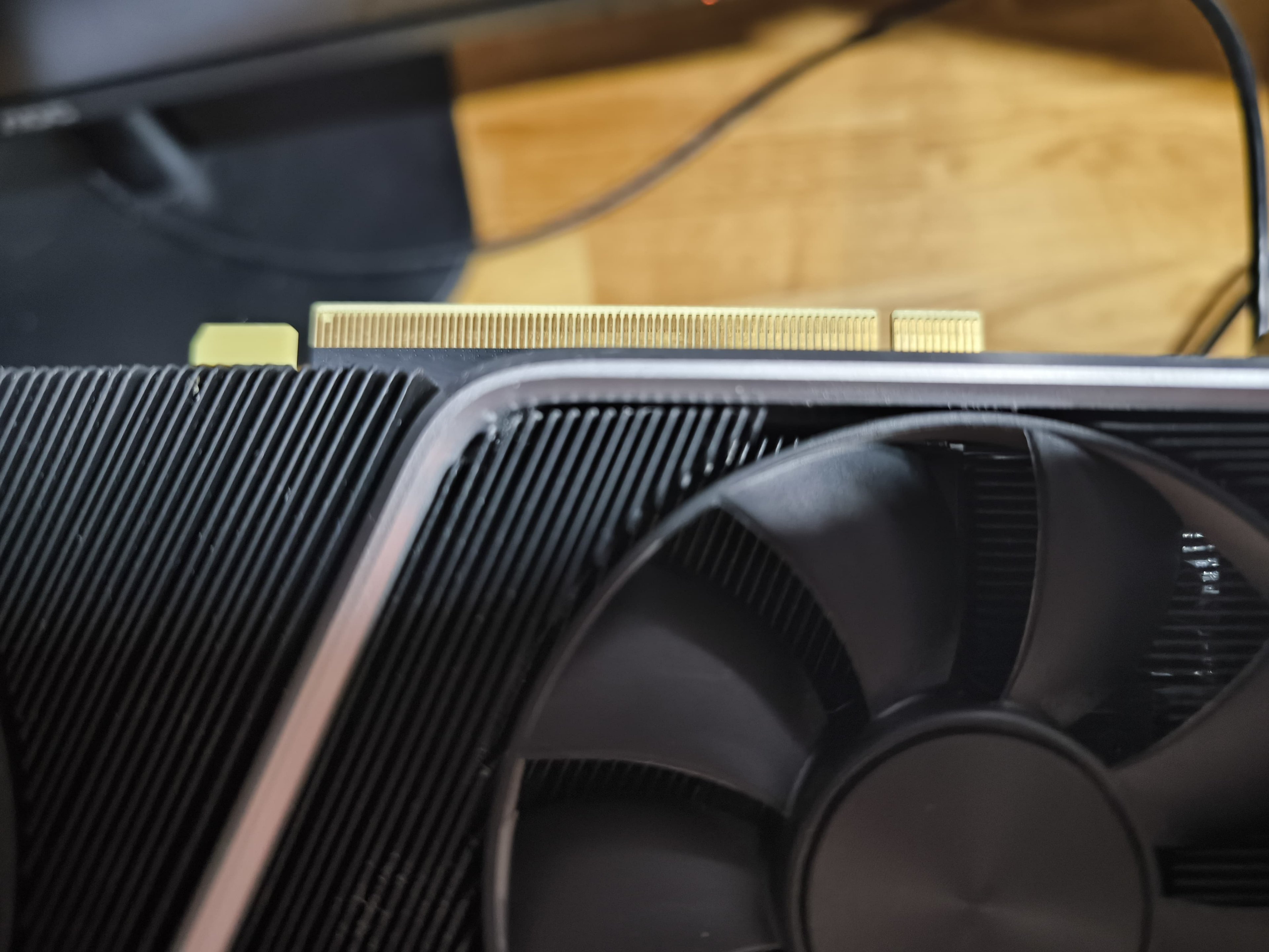

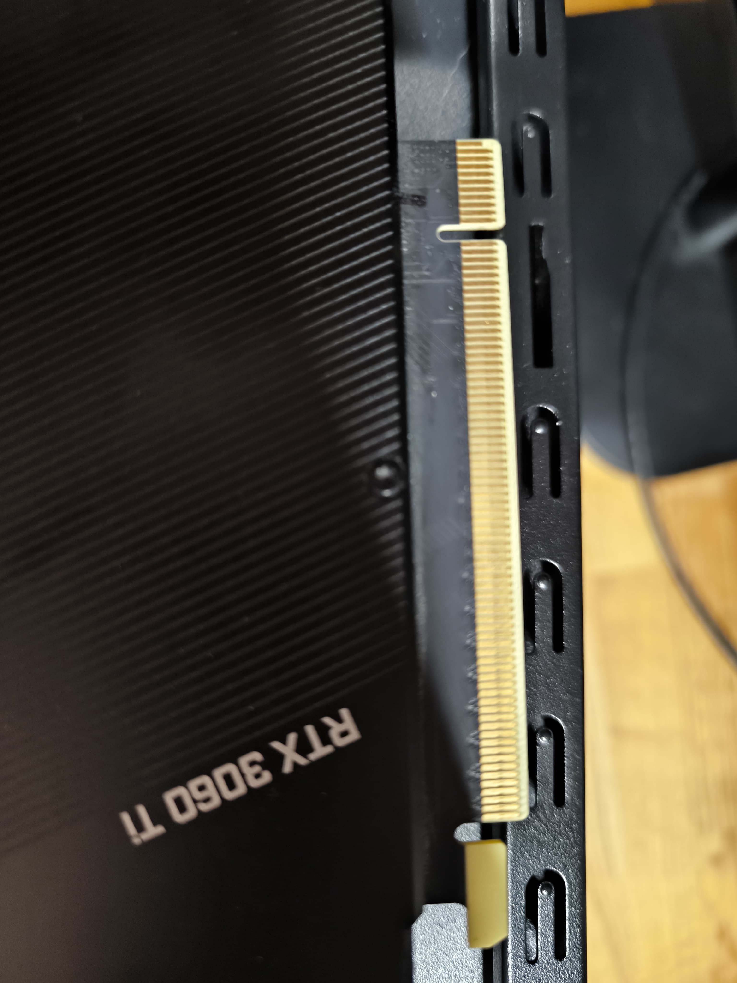

Hab gerade an der Grafikkarte gesehen, dass auf beiden Seiten jeweils ein Kontakt nur zur Hälfte ist. Kann dies das ganze beeinflussen? Allerdings scheint es mir so, als wäre so ein Fehler nicht durch den Transport entstanden...

Das ist ganz normal. Mit den Kontakten.
