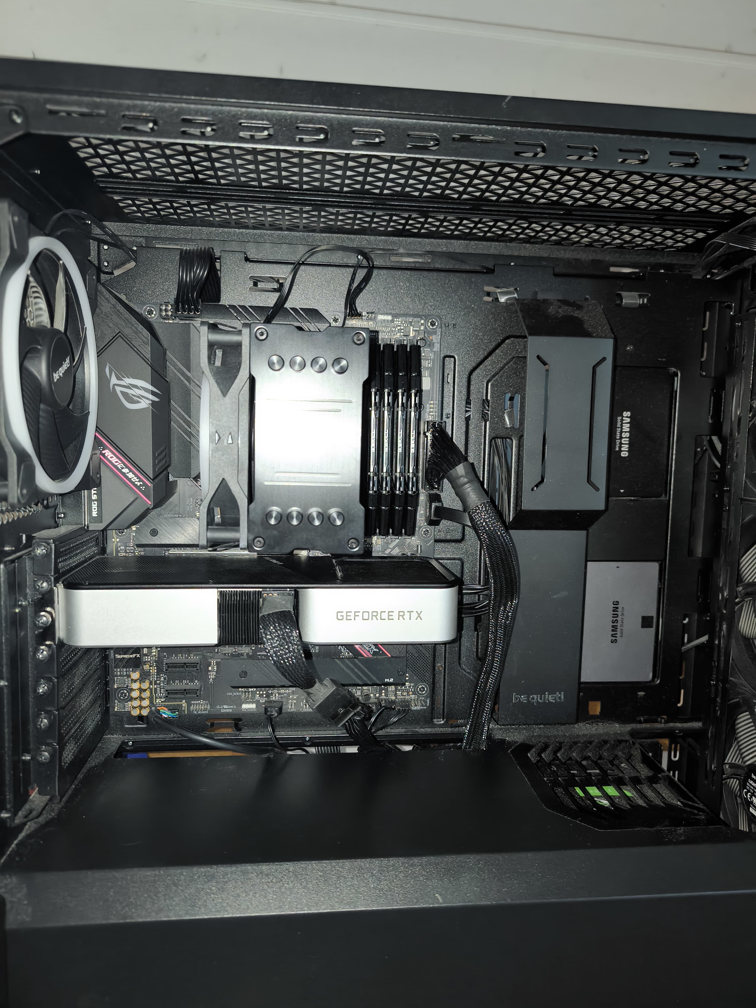

Kannst du mal Bilder vom Innenleben machen ?

Ich schicke gleich ein Bild

Hier das Innenleben...
und ja ich weiss ich hab den Kühler gestern falsch herum wieder drauf gebaut, das fixe ich noch.
@Hexxxer76 ja gerade auch nochmal getestet... ich mach alle Vorschläge nochmal.
Tatsächlich ist es so, dass die Grafikkarte bombenfest sitzt. Auch wenn der PC etwas hin und her wackelt, ist die Grafikkarte durch das Gehäuse komplett fixiert.

@Firefly2023 das hab ich auch erst gerade gesehen dass der Schriftzug falsch herum ist, was aber eigentlich keine Rolle spielt da sie symmetrisch sind. Das wurde erst gemacht, als ich schon die Probleme hatte.
Hatte aber geschrieben dass ich die CPU aus und wieder eingebaut hatte
Und der Anpressdruck? lockere mal etwas die Schrauben. Wenn es danach nicht geht, bleibt noch das NT. sonst kann ich keinen Rat mehr geben.

Anpressdruck eventuell zu hoch oder beim montieren, was kaputt gemacht.
Das ist AM4
evtl. hing CPU an Kühler usw. Pin verbogen ? das wäre übel.
Wenn der Rechner schon öfters so transportiert wurde, kann es auch ein Haarriss im Board sein. Das Gewicht des Kühlers und der Graka verbunden mit den Vibrationen und Stößen die beim Transport nunmal entstehen wirken ziemlich aufs PCB, auch wenn das Board verschraubt ist.
Ohne Ersatzteile zum Testen wirst du nicht weiterkommen.

Das weiß ich, dennoch kann es zu hohen Zugkräften kommen und das Board beschädigen.

AM4 nix LGA 🤷🏼‍♂️ mehr wollte ich nicht sagen.
Auch bei AM4 kann es Thematiken mit dem Anpressdruck geben. Da ist es dann nicht zwingend der Druck auf die CPU im Sockel sondern der Druck den der Sockel selbst abbekommt, was je nach Board und Aufbau zu Verformungen des PCB führen kann. Die Bildern von gebogenen Boards weil Kühler auf Anschlag geschraubt wurden hat doch jeder schon mal gesehen ;)
