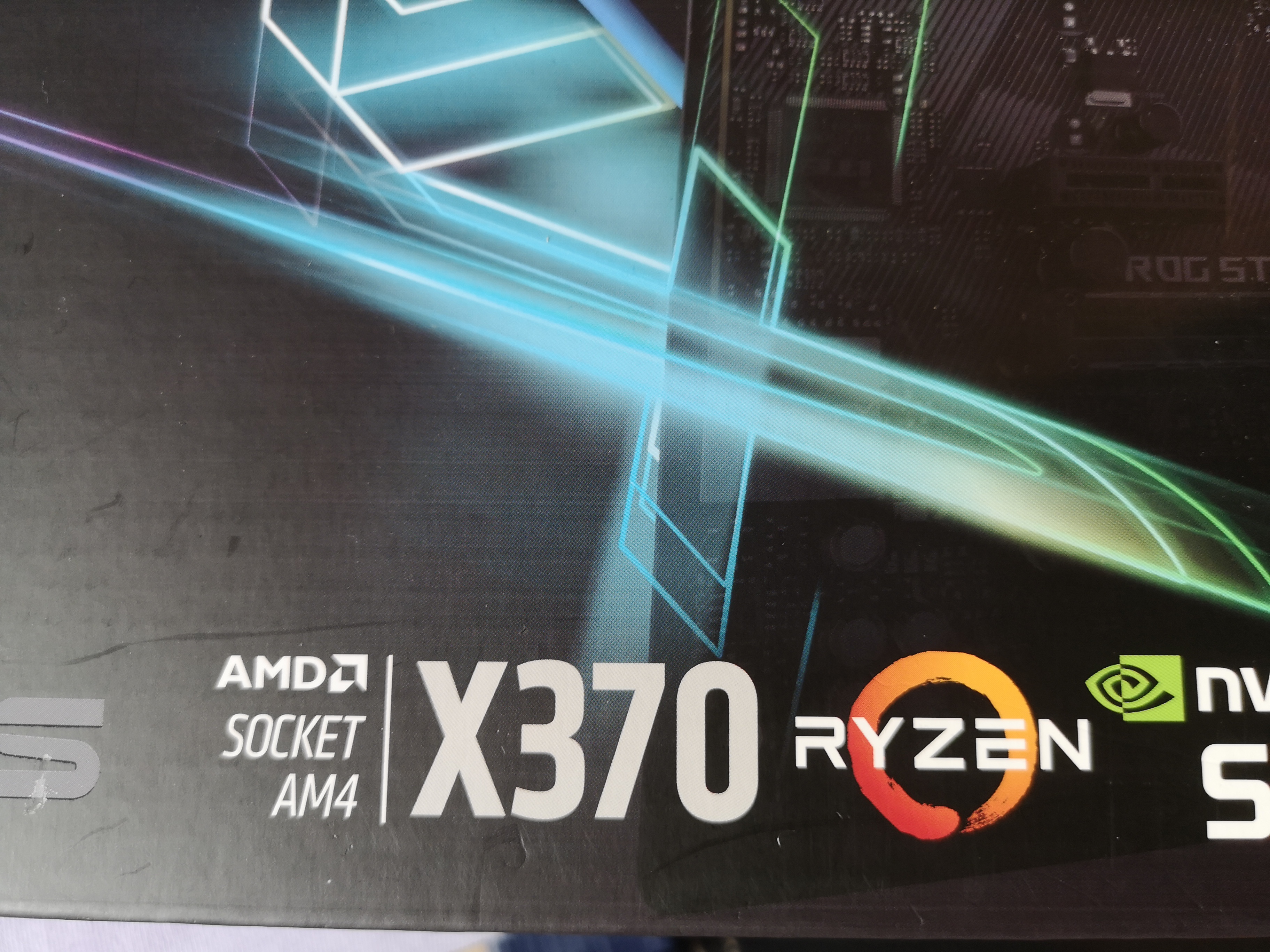

Hey Leute, habe folgendes Problem,
habe mein PC zusammen gebaut alles leuchtet alles dreht sich alles klappt, jedoch bekomme ich kein Bild der Monitor geht immer wieder auf Stand by, am Mainboard leuchtet etwas gelb das soll bedeutet das etwas mit dem RAM nicht stimmt, habe alles mögliche mit dem RAM ausprobiert nix klappt, auch wenn ich keinen RAM drinne habe piept er komischer weise nicht, weiß nicht mehr weiter... Weiß jemand woran es liegen könnte?
MB: Asus X370-f
Ram: G-Skill Trident RGB Ddr4 2×8Gb
GPU: RTX 2080 Gainward
CPU: AMD Ryzen 7 2700x
Wasserkühlung: Nzxt Kraken X62
Gehäuse: Sharkoon TG5

Ist auf der Verpackung vom Mainboard ein Aufkleber/Aufschrift mit "AMD RYZEN DESKTOP 2000 READY"?

Danke für deine Antwort, steht nichts von drauf. Also kein AMD Ryzen DESKTOP 2000 READY.
Dann hast du ein Mainboard gekauft welches nicht mit deiner CPU kompatibel ist.
Möglichkeiten:
- Board umtauschen und ein B450/X470 Brett holen
- bei AMD nachfragen ob sie dir ein Kit schicken können damit du in der Lage bist, ein aktuelles BIOS auf das Board zu spielen damit du die CPU verwenden kannst

Also das MB ist per se schon kompatibel mit der CPU, nur die Software (also das Bios) erkennt die neue CPU nicht. Das Bios ist eben älter als der Prozessor.
AMD hat anfangs bei der Einführung von Ryzen 2 so Kits zum Bios Updaten geschickt. Wie das ablief und ob die es immer noch machen weiß ich nicht. Beim Support fragen kannste aber mal.

ist es grundsätzlich auch, aber erst ab einer bestimmten BIOS-version.

Ja, wenn man das Bios upgedatet hat. Die aktuellste Bios Version findest du auch da.

Du musst dein BIOS auf die neueste Version updaten damit der 2700X rennt.
Updaten kannst du nur wenn dein System startet. Mit der aktuellen CPU startet es aber nicht. Ein Teufelskreis :D
Folgende Möglichkeiten hast du:
.) Freunde/Familie fragen ob jemand eine Ryzen 1 CPU hat.
.) Hier um Forum fragen ob jemand in deiner Nähe dir hilft.
.) Mainboard zurück senden und eins mit X470/B450 kaufen.
.) Von AMD dir eine CPU zusenden lassen mit der du updaten kannst und die CPU danach wieder an AMD zurück schickst. Alle Infos und Link zum AMD Support hier im Heise Artikel: https://www.heise.de/newsticker/mel...ren-fuer-Ryzen-2000-BIOS-Updates-3971947.html
.) Du kaufst diese CPU und updatest mit ihr dein BIOS. https://geizhals.de/amd-a6-9500-ad9500agabbox-a1664172.html?hloc=de
Egal für welche Lösung du dich entscheidest, lies den Heise Artikel, dort bekommst du alle Infos.

Vielen Dank für eure Antworten, werde mir eine Passende CPU zulegen, um das BIOS Update durchführen zu können.
