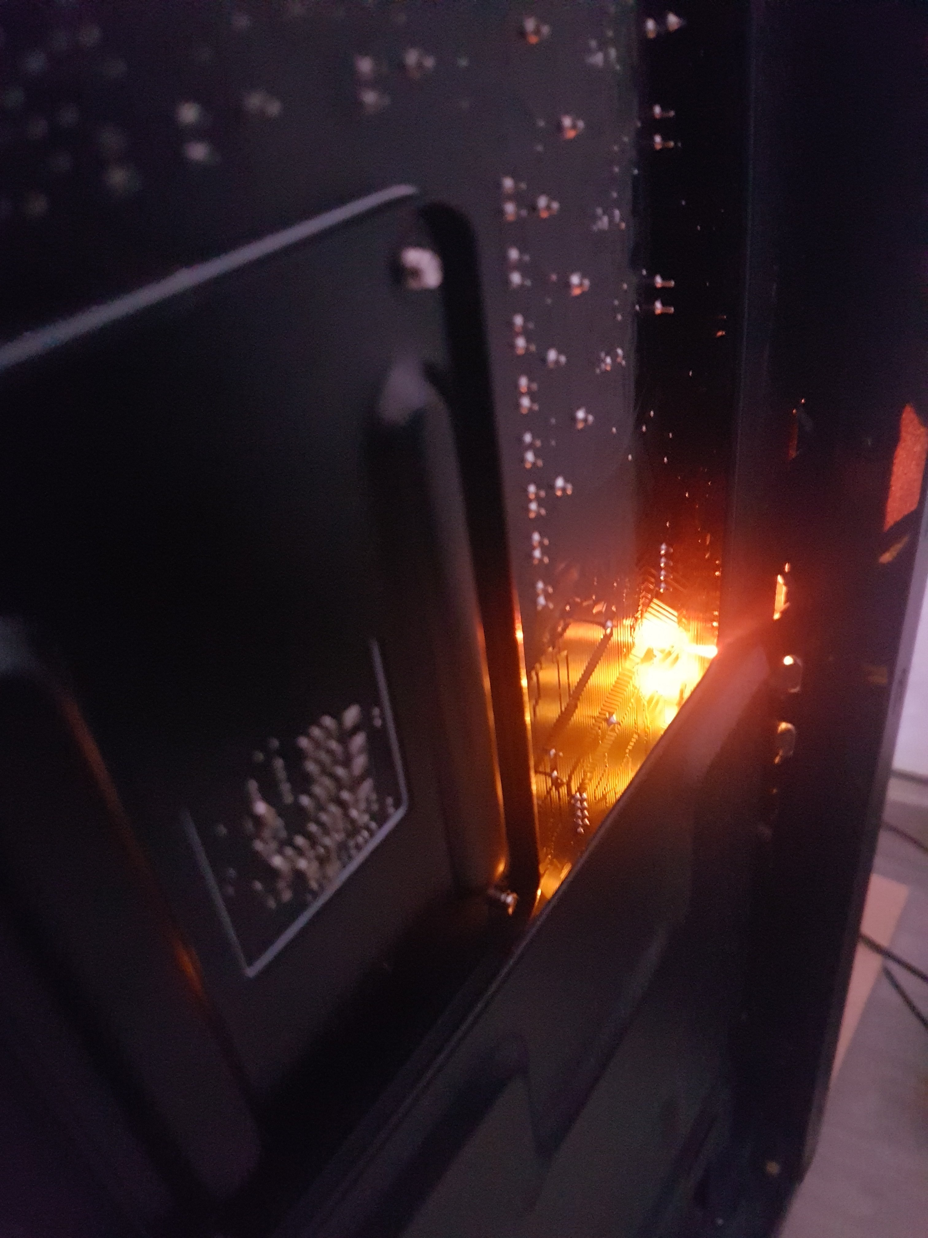

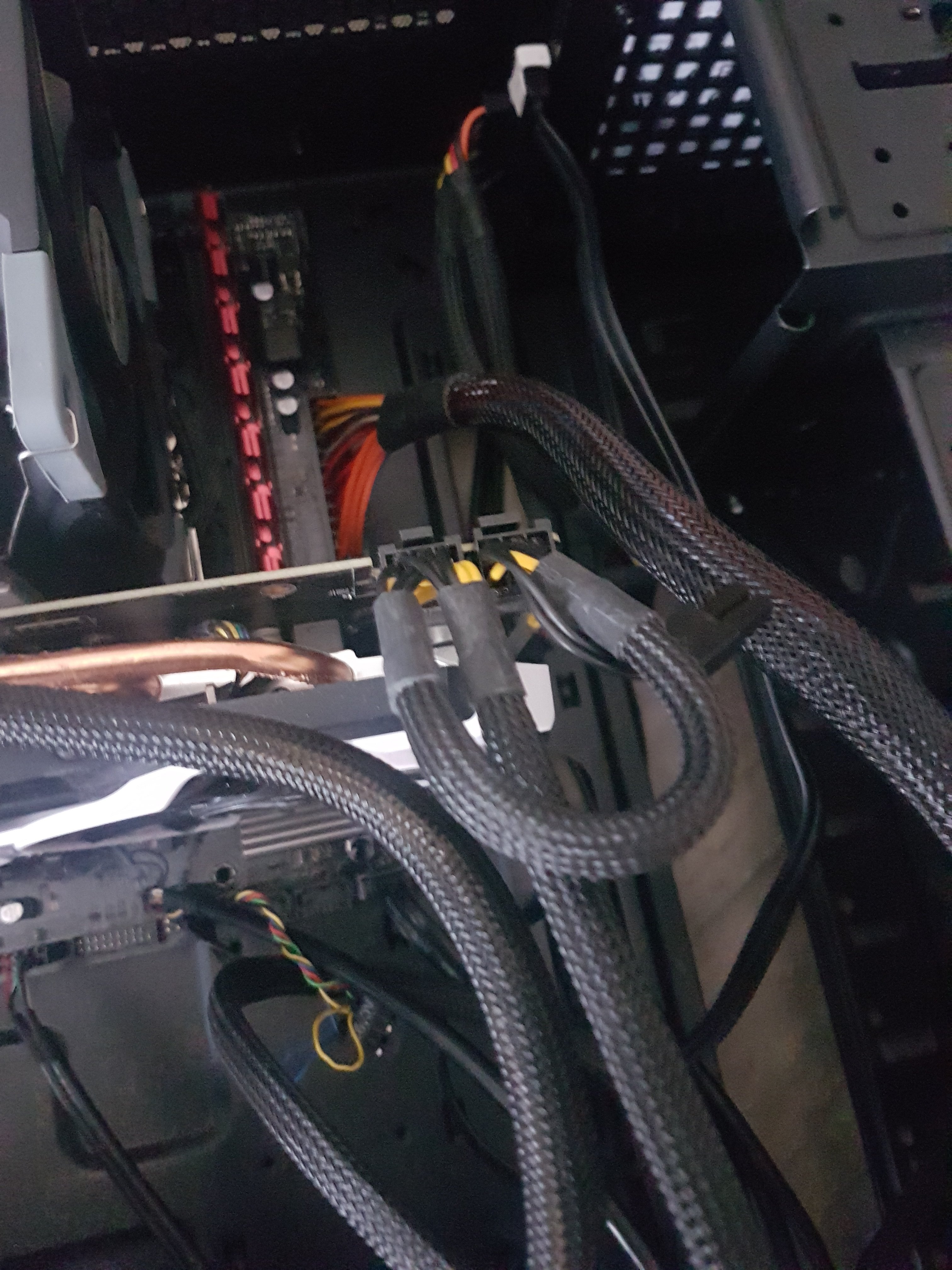

bin auf am4 gewechselt und habe ein

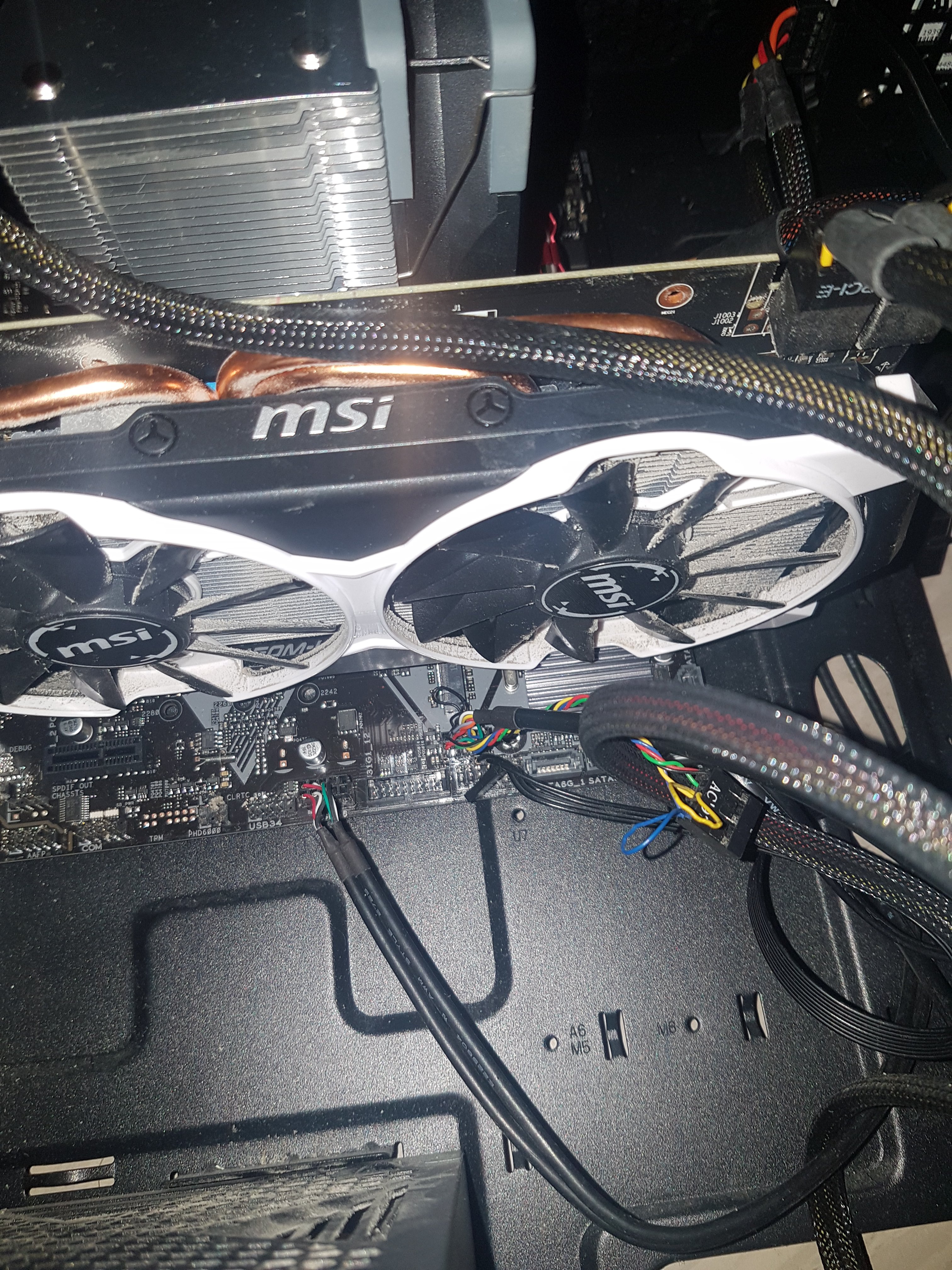

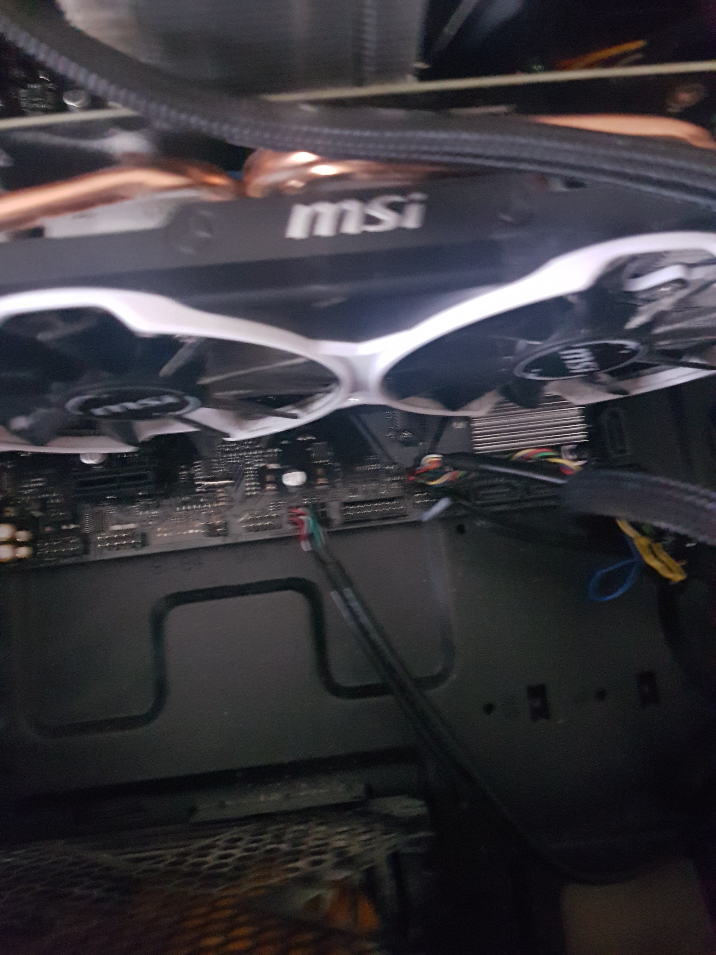

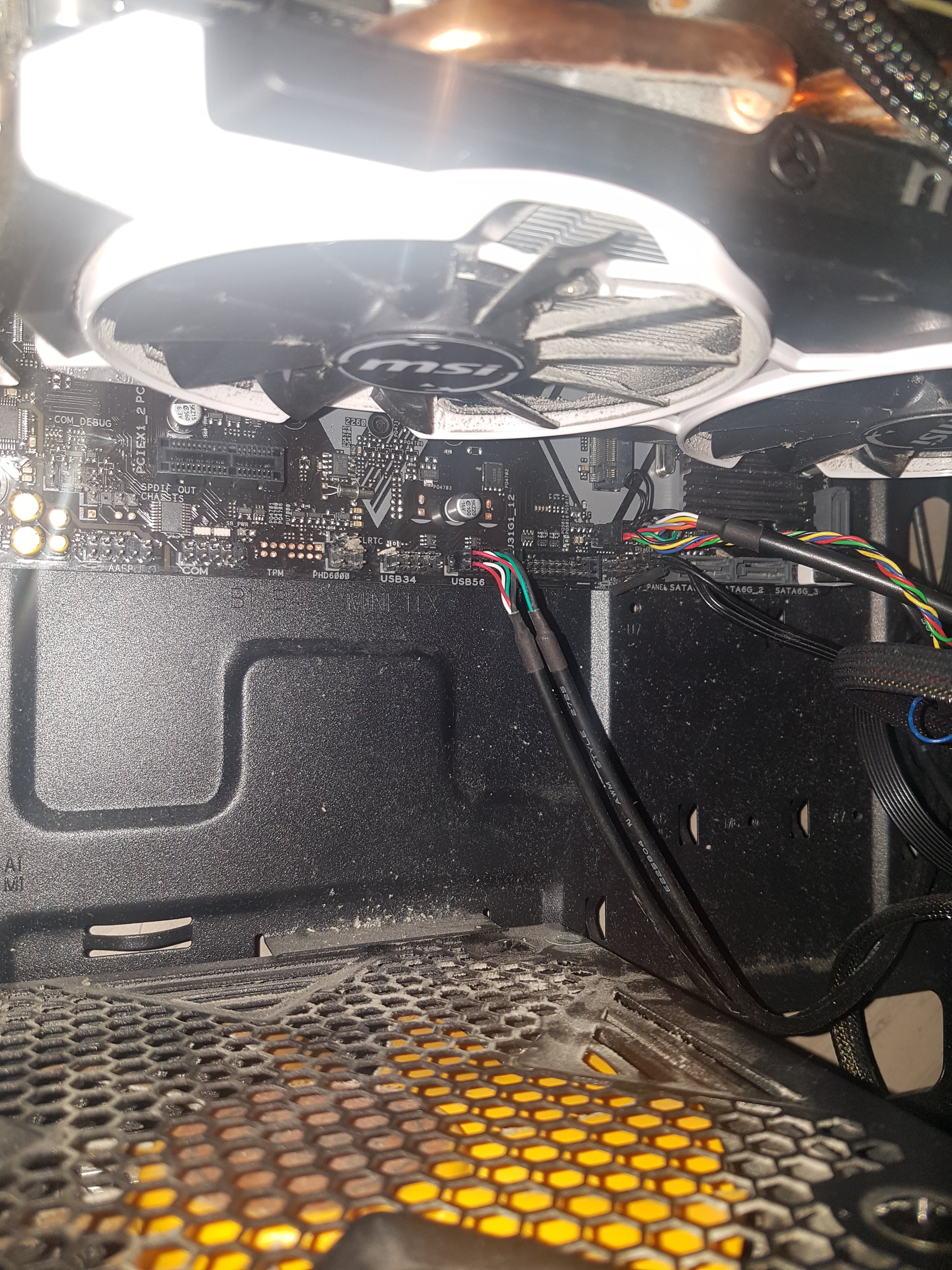

Asus Prime 450-K mit ryzen 5 2600 und mushkin Arbeitsspeicher DDR4-3000 neu verbaut. Ich habe leider kein Bild, alle Lüfter drehen sich und eine LED leuchtet auf vom Mainboard. Im Handbuch steht nichts. Ich füge Bilder hinzu.

Schwarzer Bildschirm/ Rechner bootet nicht/ Null-Methode
Und an der GraKa sind auch ganz sicher alle Stromversorgungskabel angeschlossen? Alles, was nicht zwingend für ein Bild notwendig ist, vom Mainboard abklemmen. Nur mit einem RAM Riegel testen. Bitte Bild von den gesteckten RAM-Riegeln posten. Und bitte auf eine vernünftige Bilder achten - auf keinem dieser drei ist irgendwas vernünftig zu erkennen.
Monitor an der Graka und nicht am Mainboard angeschlossen? 8-PIN CPU-Stromversorgung angeschlossen?
Abstandshalter hinter dem Mainboard alle passend und kontrolliert, das keine ohne Schraube hinter dem Mainboard sind?
Ich weiß, ich bin Captain Hindsight, aber auch beim nächsten Board darauf achten, dass zumindest ein/zwei 7-Segment Panel auf dem "Gaming" Board verbaut ist/sind, damit man Statuscodes erhalten kann.
@TheManneken die Nullmethode ist bei AM4 leider nicht hilfreich. Schau mal in den Post :)
Aber erstmal muss eh der TE die bereits gestellten Fragen beantworten :)
1 Abstandhalter fehlt, aber daran kann das doch nicht liegen?

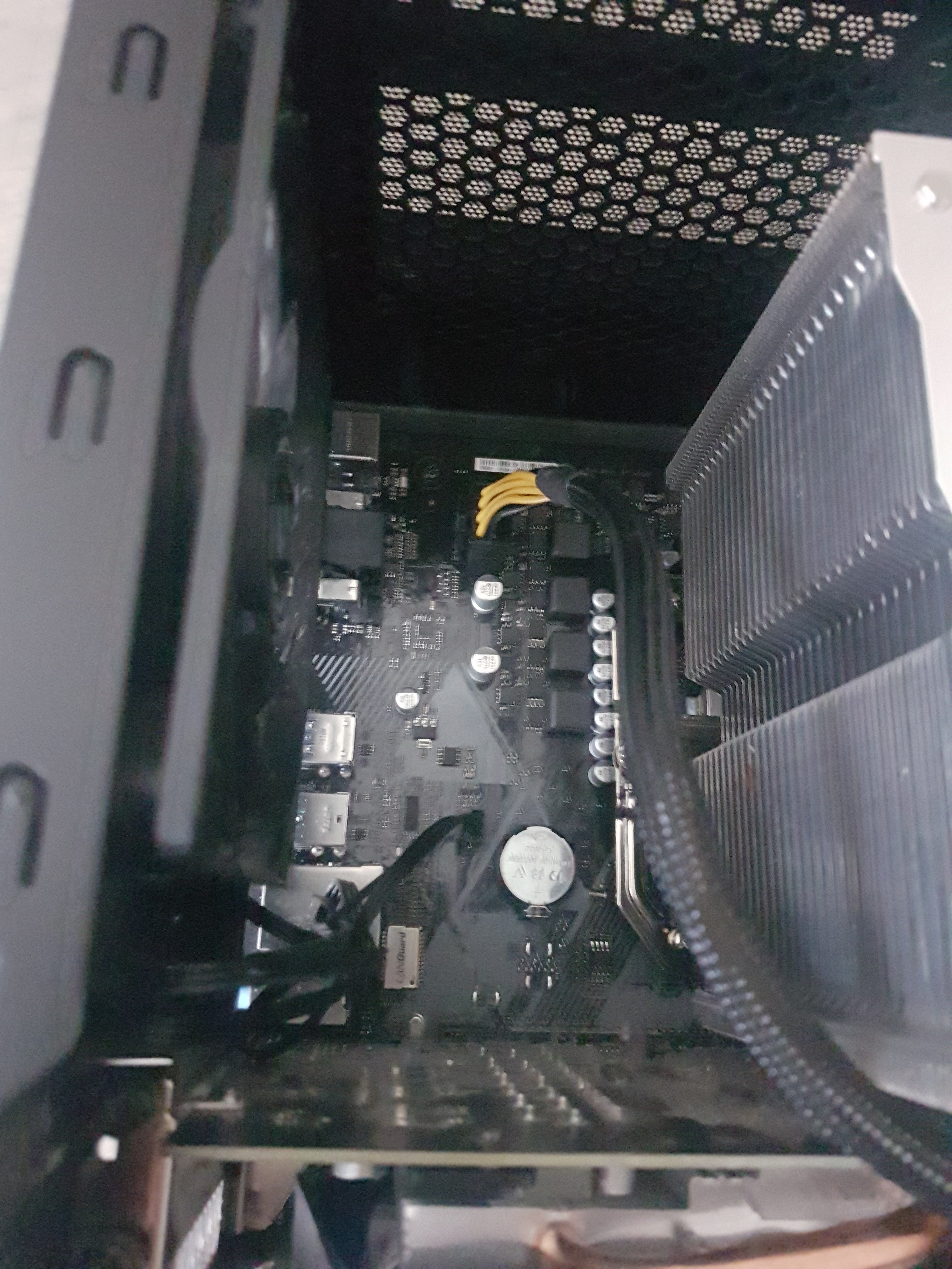

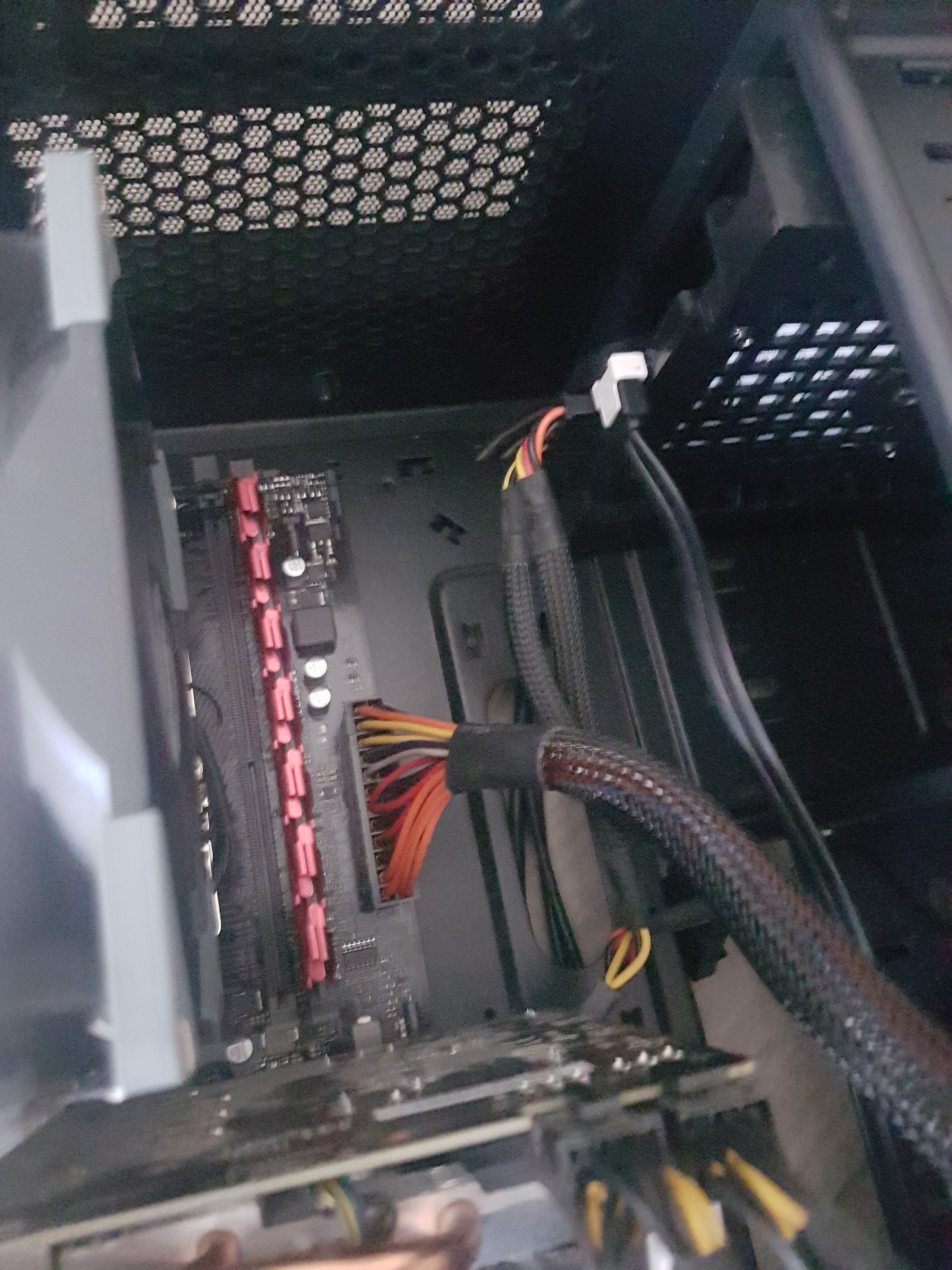

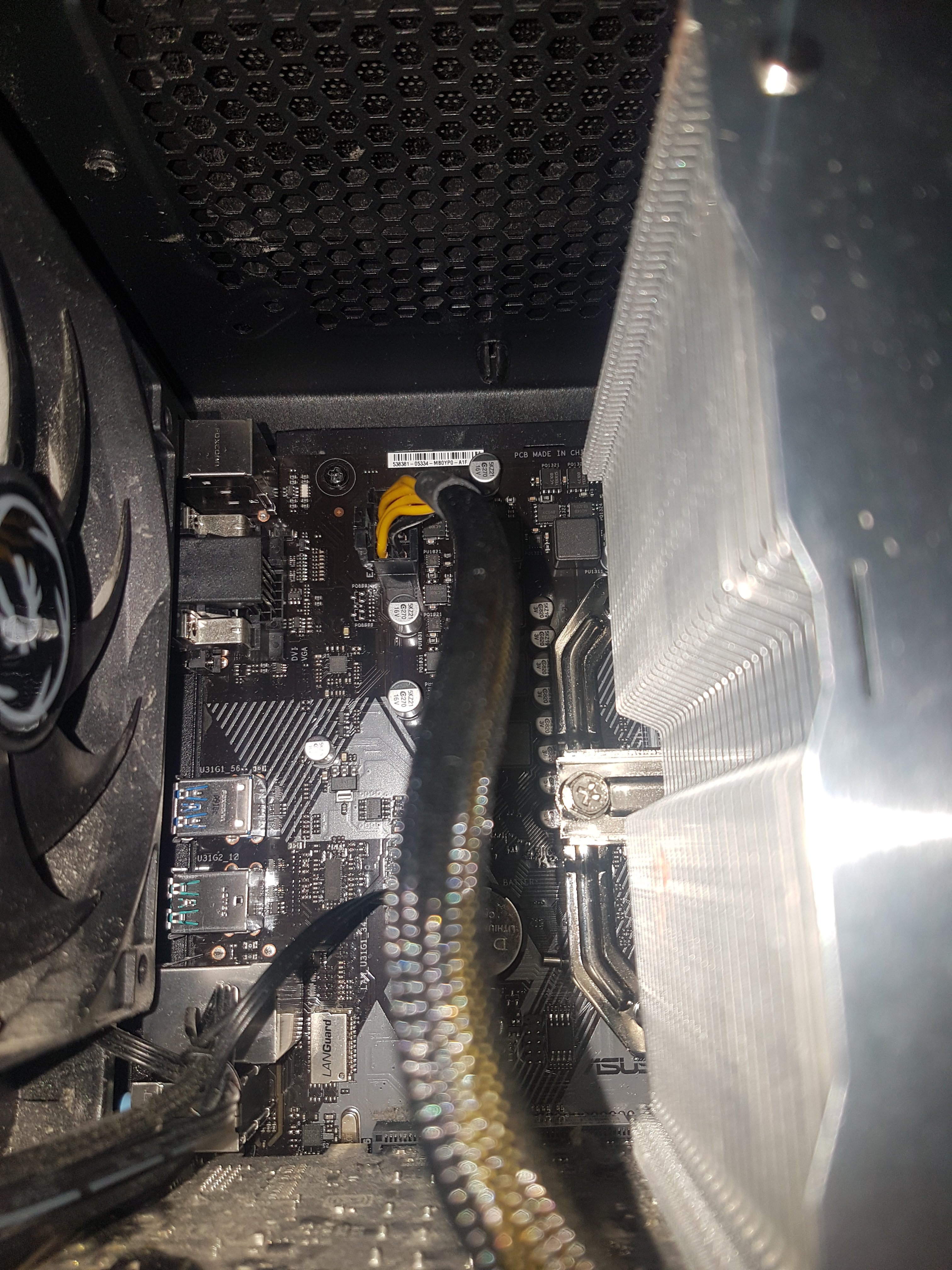

Sorry wegen den schlechten Bilder. Ich hatte Probleme beim upload. Lade die nochmal richtig hoch. Die CPU ist übrigens gebraucht gekauft worden auf ebay... Ich hoffe es liegt nicht an der...
Doch kann es. Das ist einer der häufigsten Gründe, weshalb ein PC nicht bootet.
Du musst exakt die richtige Anzahl an Abstandshaltern anbringen und das Mainboard daran jeweils mit einer Schraube fest machen. Auch noch wichtig -> "leere" Abstandshalter, die nicht versetzt wurden und zu keinem Loch am neuen Mainboard passen können sogar Kurzschlüsse verursachen, weil sie Pins hinter dem Mainboard überbrücken können.
Ja Da Hast du Recht das Muss Alles Dran sein Fals 1 Loch im Dein Gehäuse gibt wo keine schraube hin kann solltest du ein Plastik abstandshalter befestigen Hier mal von Amazon (https://www.amazon.de/Computer-Schr...abstandshalter+Plastik&qid=1580053717&sr=8-43)
Die Led die da an der Rückseite leuchtet steht offensichtlich nur mit der RGB-Beleuchtung des Mainboards in Verbindung.
