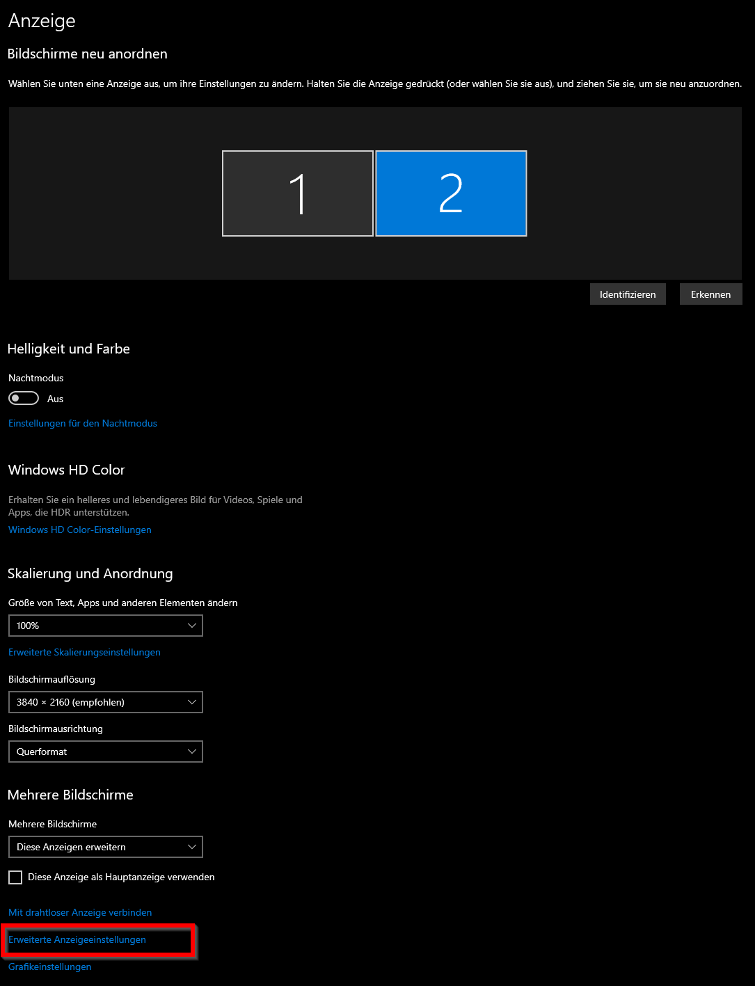

Wo mache ich das?
Rechtsklick auf den Desktop -> Anzeigeeinstellungen

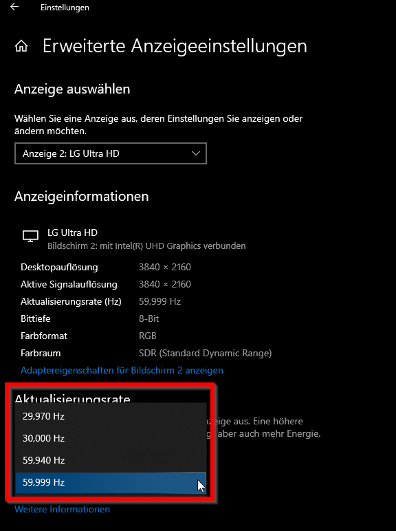

Erweiterte Anzeigeeinstellungen
Aktualisierungsrate

Da kann ich leider nur zwischen den Aktualisierungsraten 59,954 Hz und 60,014Hz wählen, nix mit 30.
