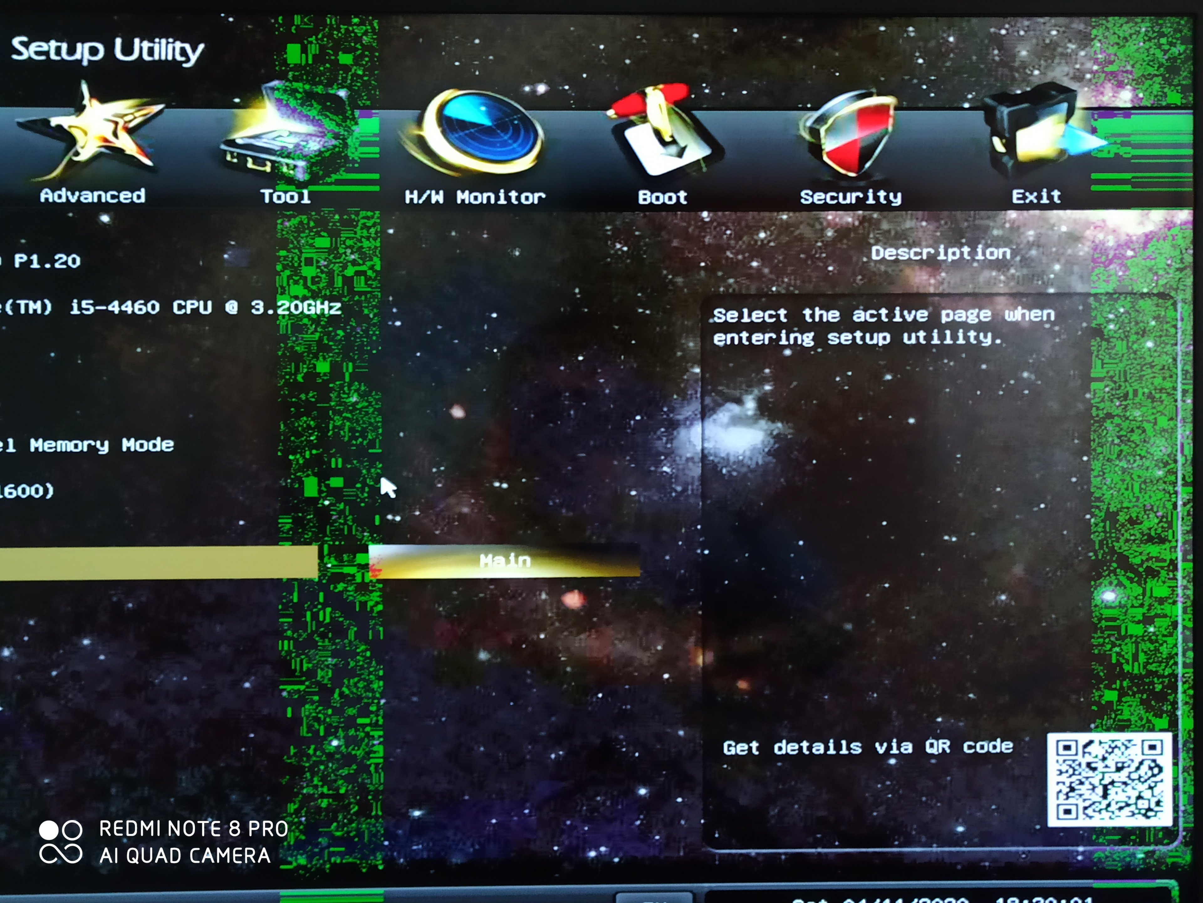

Hey Leute,
Ich hab da ein kleines Problemchen unzwar habe ich ein AsRock H81M-VG4 R3.0 und eine Msi r9 270x. Nun nach dem das einige Zeit gut ging bekomme ich nun kein Bild mehr über die Grafikarte im UEFI "geht" es noch ein paar Fehler auf dem Bildschirm sind zu sehen.
Jemand ne Idee was ich da machen könnte ?
BIOS ist geupdatet und Grafikkarten Treiber installiert.
Hast du irgendwas am Board oder an der Grafikkarte gemacht? Bios Upgedatet?
Und wie sehen die Fehler aus? Bild hochladen? Könnte sein das der VRAM der Graka am sterben ist.
Kannst du ein Bild von den Fehlern machen und hier rein stellen? Evtl ist der VRAM der Karte kaputt. Bei dem Alter der Karte nicht weiter verwunderlich. Damit will ich nicht sagen dass das oft passiert aber möglich ist es allemal.

Im abgesichterenodus kann ich auch booten.
Da sieht's dann ähnlich aus
Beim normalen Hochfahren blackscreen jedoch bekommt der Bildschirm ein Signal
Jep, GPU kaputt :D
Kannst du den Monitor woanders anschließen und testen dass dieser normal funktioniert? So schließen wir den Monitor aus
Ja über den in Den Intel Chip geht es -,-. Naja hat mir einige Jahre gute Dienste geleistet
Okay. Dann ist die radeon breit. Wirst ne neue brauchen.
