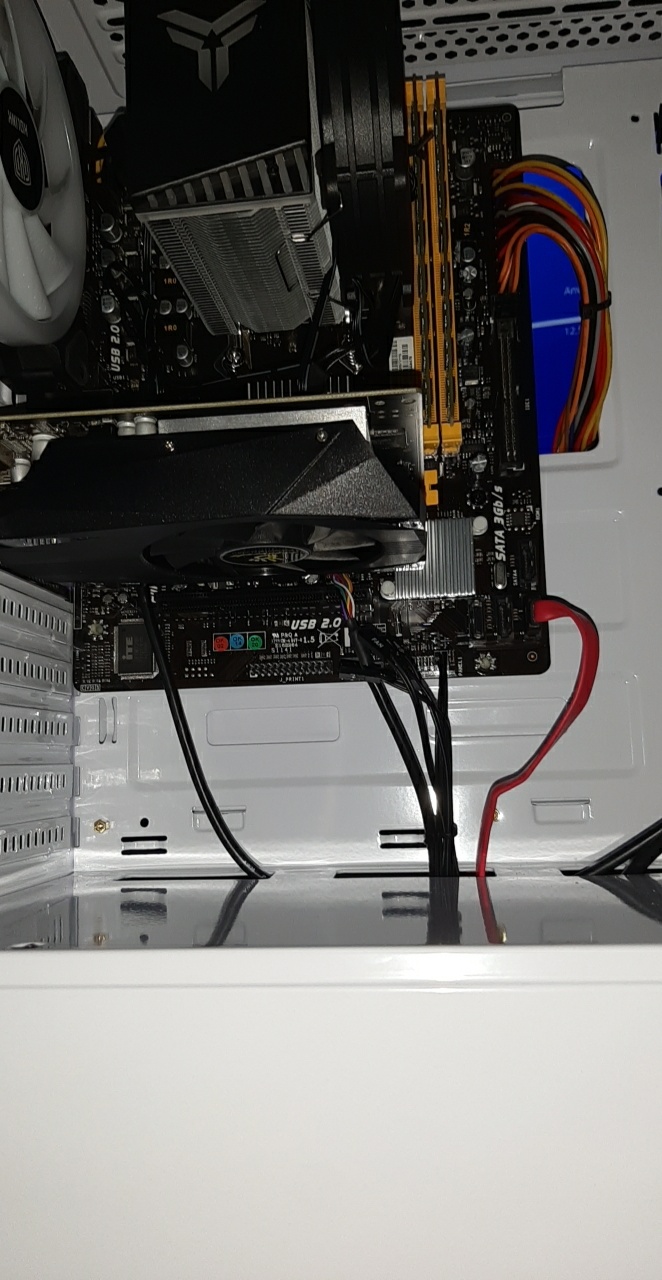

[IMG]https://www.computerbase.de/forum/attachments/snapchat-1323180364-jpg.1041955/?hash=fd2cadb8a529fd89c28d7f14794a1b92[/IMG]

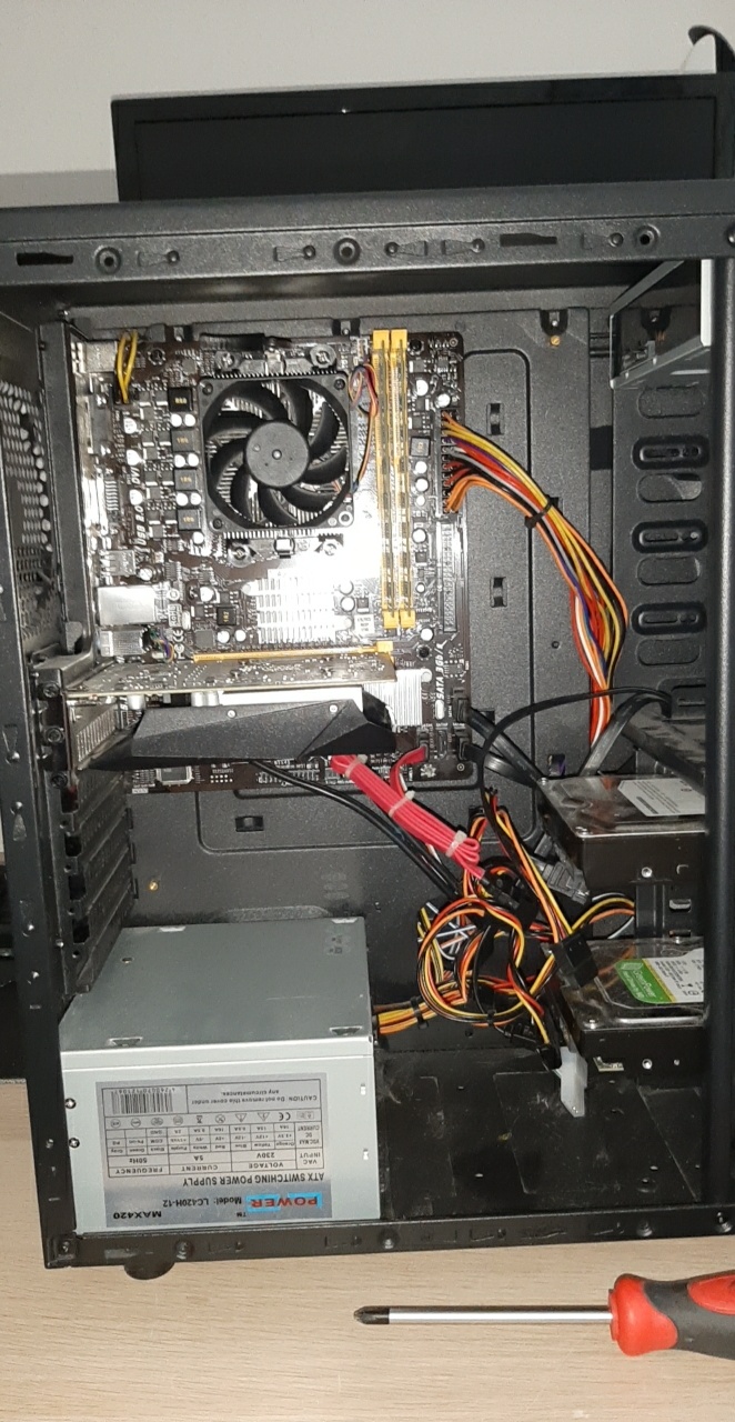

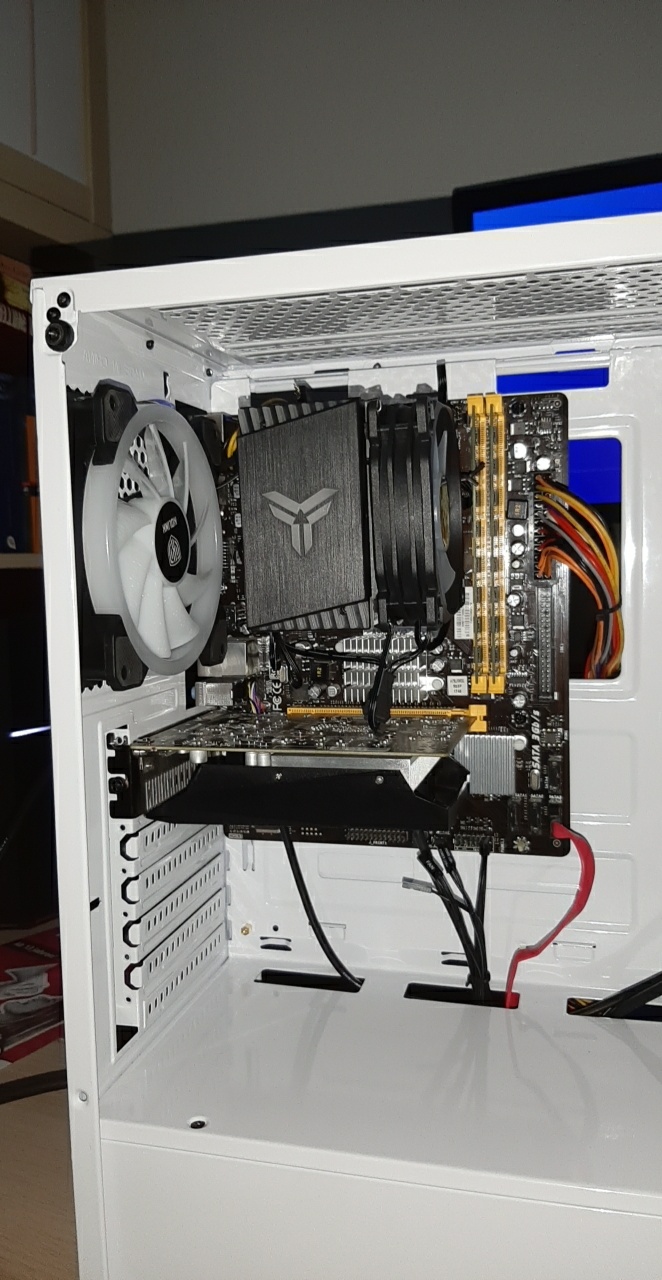

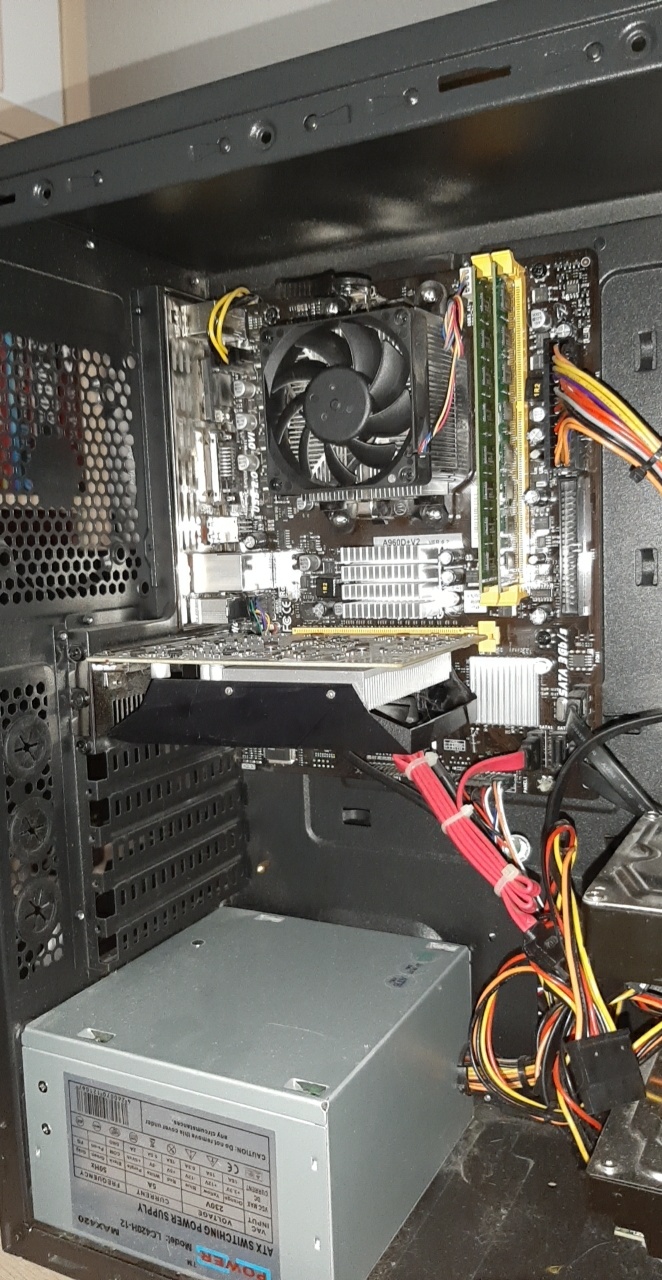

Des sind ein paar Vorher Nachher Bilder falls ihr was damit anfangen könnt, des weiße case is des neue
Da fehlen lauter Befestigungsschrauben am Mainboard.
Sind die Abstandshalter richtig gesetzt?
Steckt der Monitor an der Grafikkarte und nicht am Mainboard?
