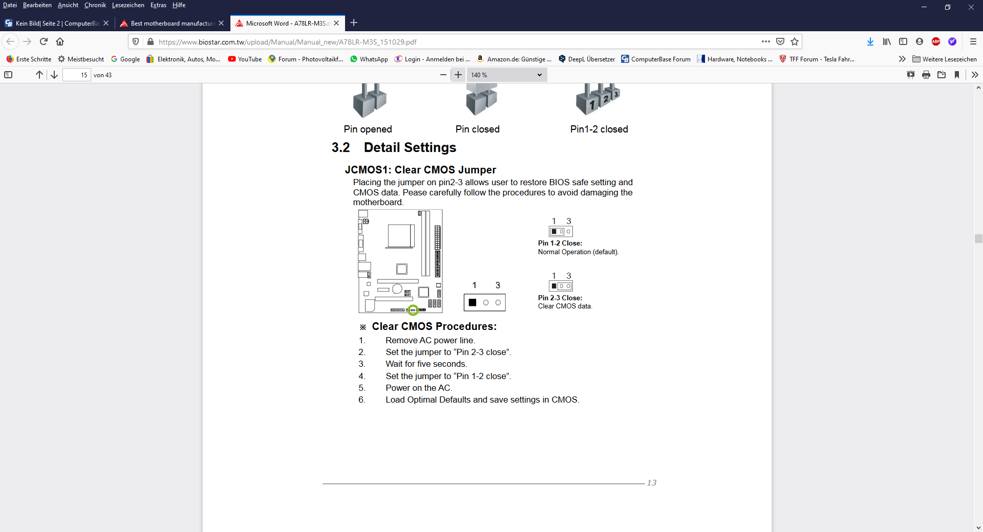

Kleines Update als ich den jumper umgestellt hab ging es dann, aber jetzt kommt der Stillstandcode: Innaccesible Boot device, aber ich komm ins bios, was nun?
Den Jumper am besten nur auf einen Pin setzen, dann kann er nichts anrichten, ( zur Aufbewahrung )
Ich weiß , der hat drei Pin, einmal nach einer Seite gesetzt,- offen,
einm,
al auf die andere Seite gesetzt, - geschlossen,
und da hat man schnell die falsche Seite gesetzt,
Darum haben wohl die neueren Boards nur noch einen Jumper-Header mit 2 Pins, aber überhaupt keinen Jumper mehr dabei,
Den würd ich also noch mal setzen, aber dabei das Stromkabel abgesteckt, und das für gut 10 Sekunden,
Reaktionen: Minion_Slayer11
ja, könnte,
bild ist dabei, also die beiden rechts schließen den Jumper,
wenn du fertig bist, steckst du ihn wieder auf die beiden links
Aber erst das Stromkabel abstecken !!
Und wenns ins Bios geklappt hat, nochmal " setup default " machen
Das wäre der Link zum Handbuch...
https://www.biostar.com.tw/upload/Manual/Manual_new/A78LR-M3S_151029.pdf
Ja, kann gut sein,
Wenn du da für längere Zeit den Jumper auf den Pins hattest, der den cmos-clear aktiviert,
und da dann laufend Strom drauf ist.
Gut wirds dem Board sicher nicht getan haben .

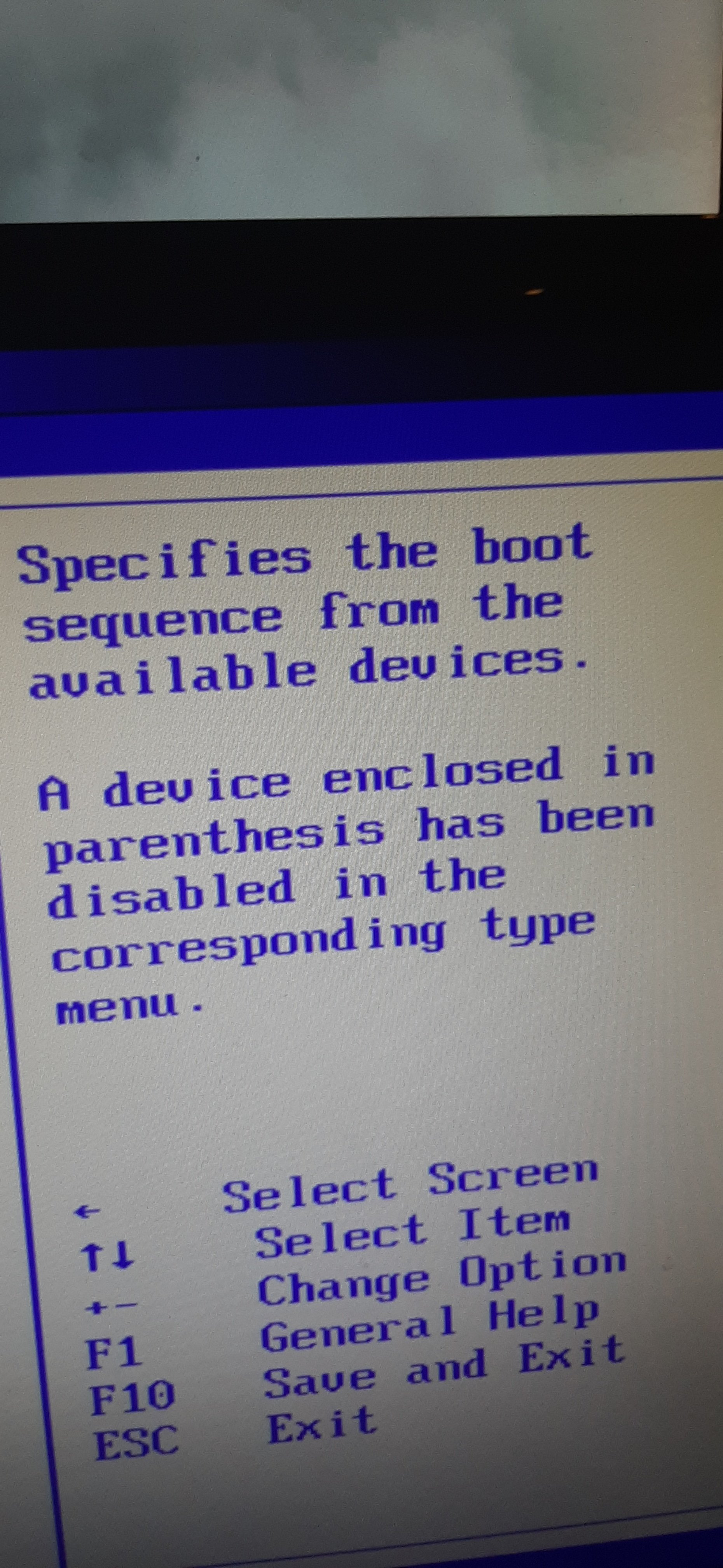

Also hab des mal gemacht kriege aber immer noch die Fehlermeldung
Könnt des was damit zutuhen haben?
Das ist ja bestimmt nicht alles, was du auf dem Schirm siehst,
und wenn du das so groß machst, seh ich nicht, in welcher Sparte das ist,
du hast doch sicher oben als erste zeile sowas wie :
Information, - Main , - Advanced, - Security, - Boot , - Exit
Hier mußt du schauen, was alles angegeben ist,
auf der hauptseite z.b. was alles installiert ist,
Laut deinem Foto hast du etwas deaktiviert, was du aber bräuchtest , drum kannst du auch nicht booten,
steck hals mal alles ab, außer die Festplatte, wo du Windows drauf hast,
mit den Pfeil-Tasten kannst du navigieren, aber wenn du das noch nie gemacht hast, ist es besser, du gehst zu einem , der das bißchen kann,
