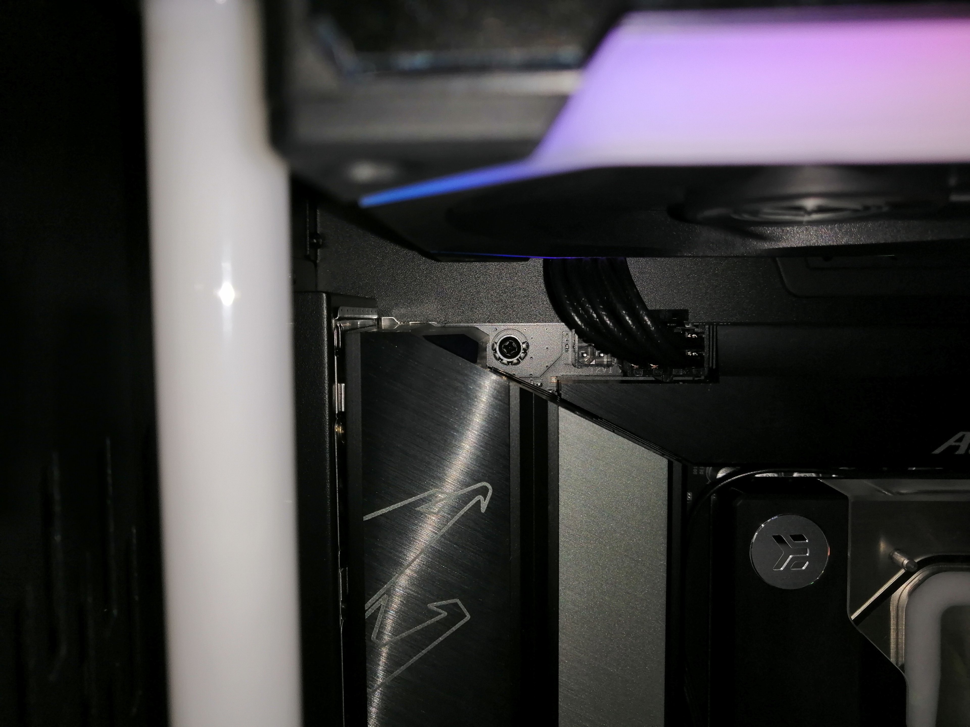

Monitor bekommt immer noch kein signal,weder mit igpu noch uber grakka
Das mainboard hab ja 1x 8 pin 1x 4pin cpu stromanschluss muss ich den 4er auch besetzen?
Der zusätzliche 4er ist nur für extremes OC nötig. Normalerweise reicht der 8-Pin-EPS-Anschluss aus.
