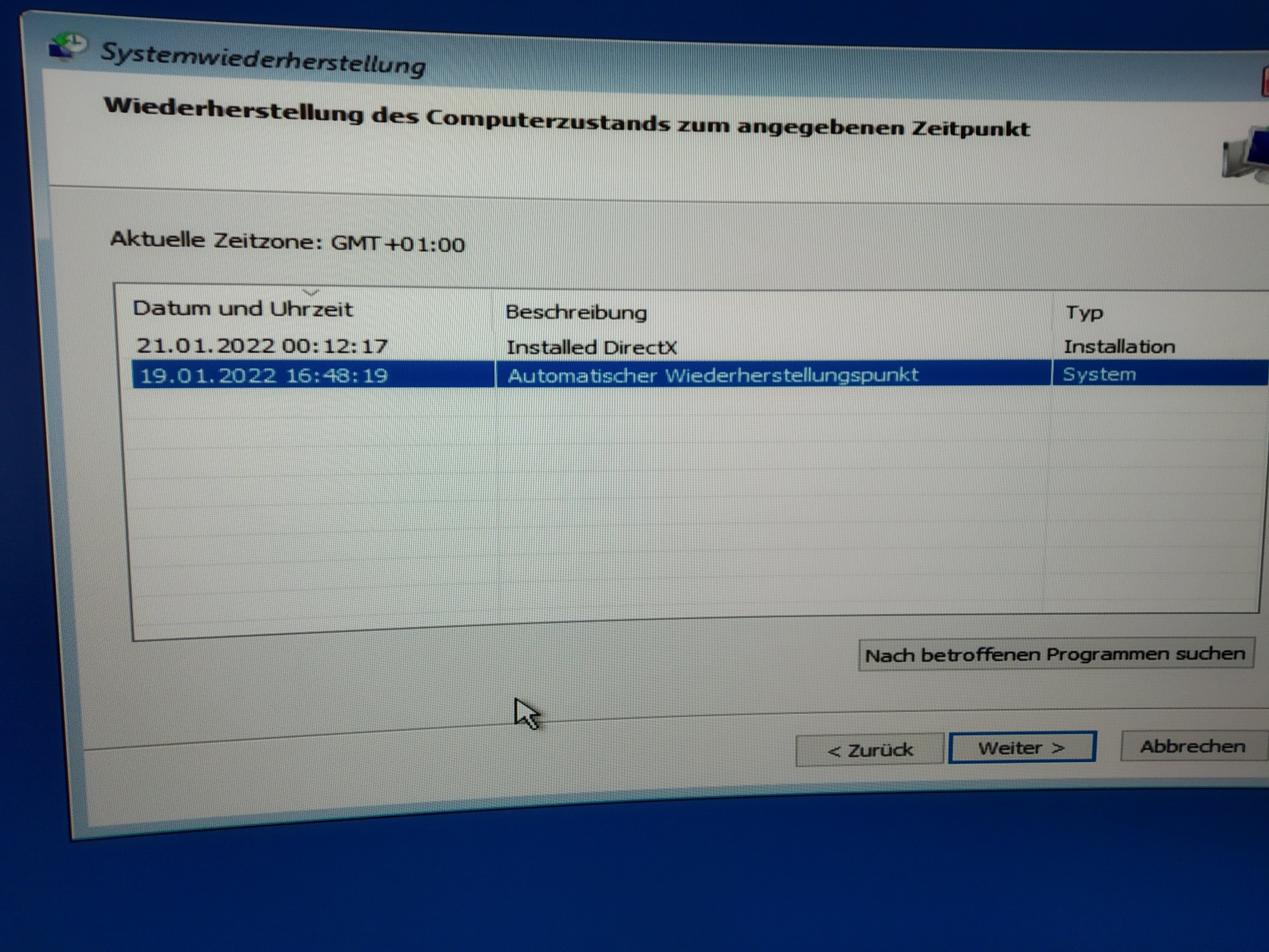

Ich könnte mit einem Wiederherstellungspunkt Windows zurück setzen aus dem Menü.

Wenn das geht, dann ist Windows wohl doch auf dem Laufwerk.
(oder liegt der in der Wiederherstellungspartition? Aber ich glaube die ist zu klein)
Dann versuch das mal.

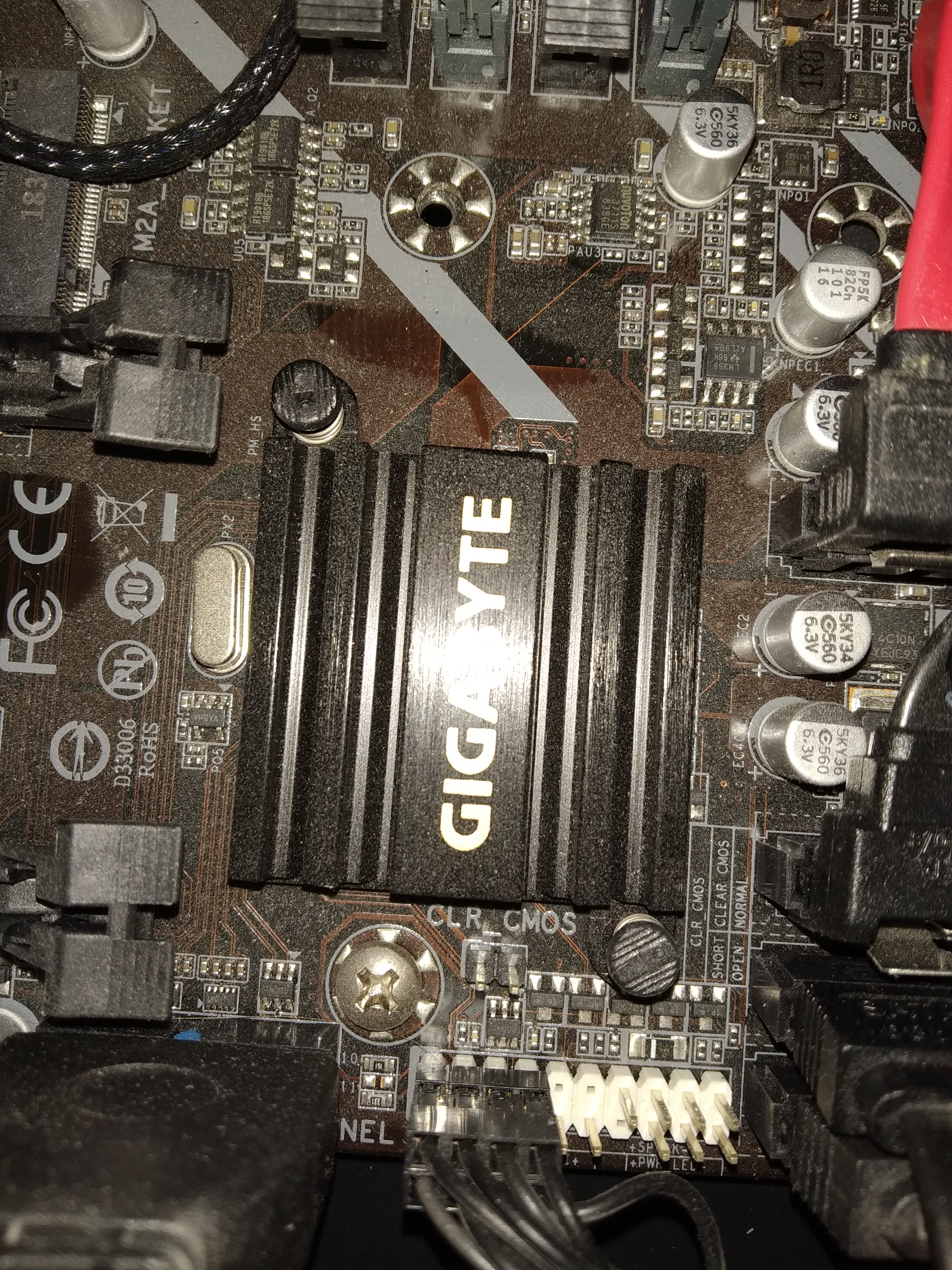

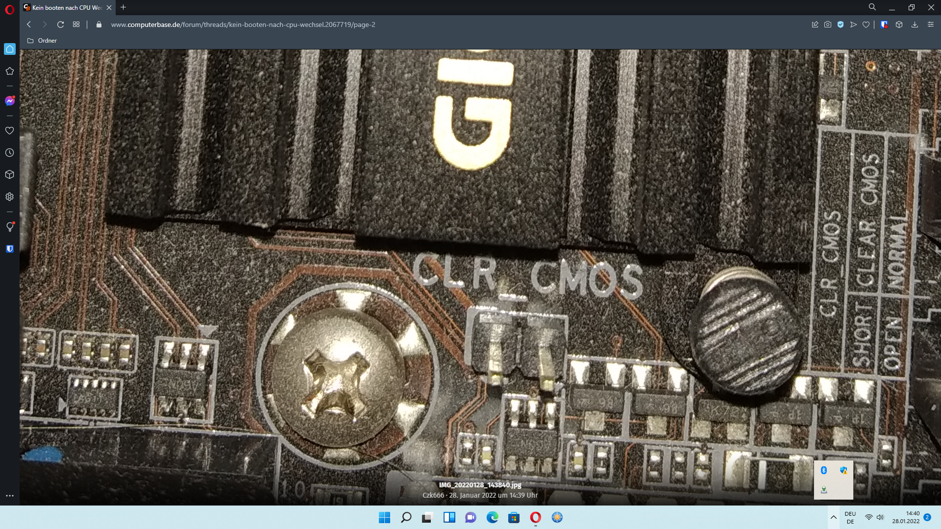

Wie du funktioniert das denn mit dem reset?
Hast du das am Tag der Installation gemacht, oder einige Zeit später?
Dann wäre ja eine neu Installation eventuell empfehlenswert.
Einfach die 2 Pins mit einem Metallenen Gegenstand (Schraubendreher) einmal kurzschließen, bei aus geschaltetem PC.
So einfach Schraubendreher an beide gleichzeitig halten während der aus ist und sonst nichts?
Batterie rein oder raus ist egal? Und dann ist sicher noch die BIOS Version
drauf?
Die Biosversion bleibt. Batterie ausbauen kann nichts schaden, aber hilft meiner Meinung nach nicht.
Windows wiederherstellen hat wegen zu wenig Speicherplatz nicht geklappt. Ich weiss auch nicht nach welcher Logik ich wieder da in das Menü komme?
Meine Frage in #30 mit Systemwiederherstellung und Instaallation am gleichen Tag bleibt noch unbeantwortet.
Halleluja es geht wieder. Der Kurzschluss hat's dann wohl gerichtet. :)
Also Windows hat gestartet. Mal schauen was jetzt im BIOS steht und alles problemlos weiter klappt.
