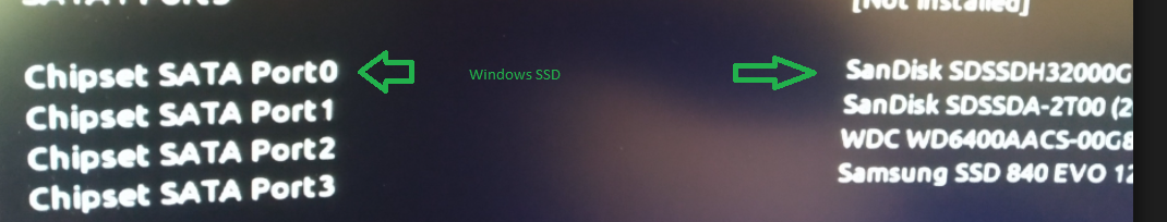

Czk666 schrieb:
Die erste SSD ging an im laufenden Betrieb.
Ok. Die erste, im Bild grün markierte ist also deine Windows SSD?
Wenn nicht, die Windows SSD an den Port klemmen.
Außer du hast eine NVME SSD

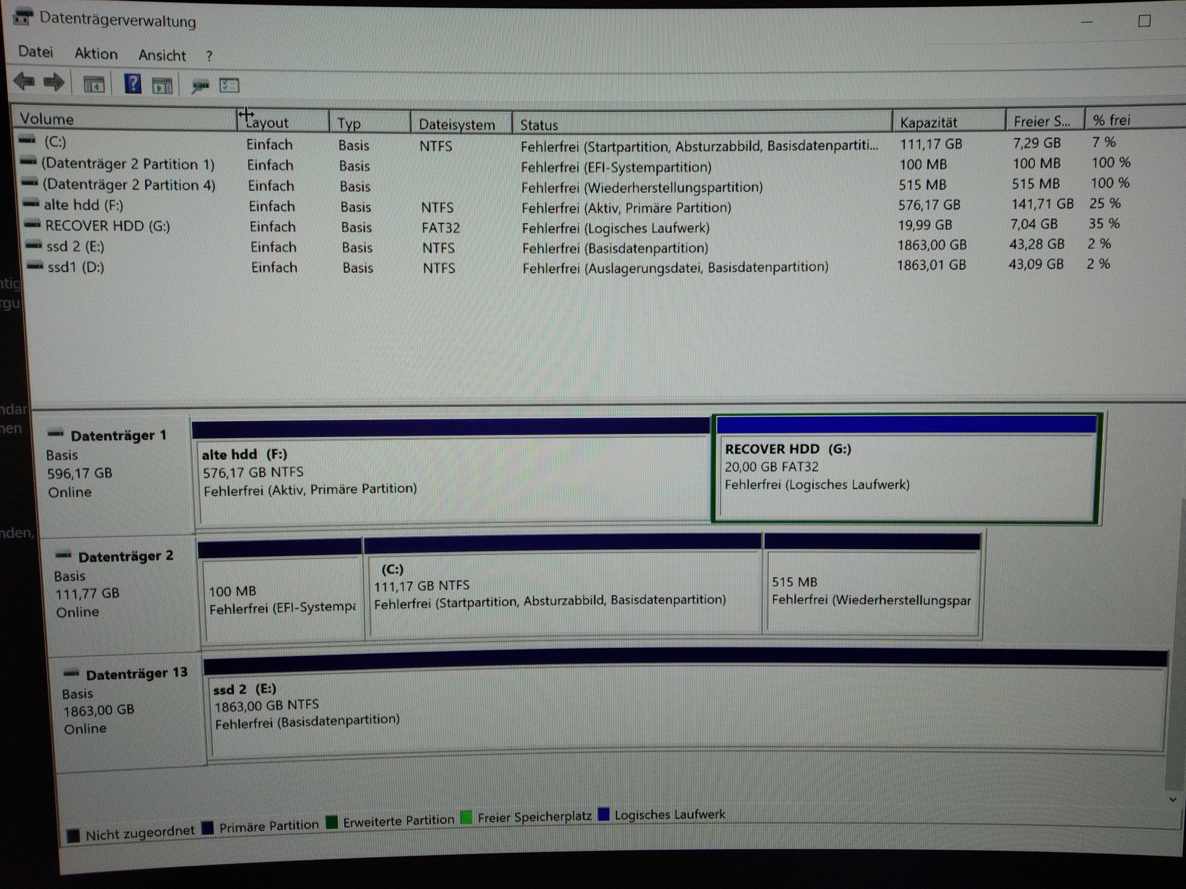

Zeig mal einen Screenshot der Datenträgerverwaltung.
Da ist dein Windows auf einer 120 GB SSD installiert. Korrekt?

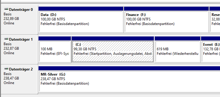

Wo ich mich jetzt nicht so genau auskenne, ist bei deinem Datenträger 0 die Bezeichnung Aktiv, primäre Partition.
Sollte bei reinen Datenträger eigentlich als Fehlerfrei Basisdatenpartition gezeichnet sein. Siehe Bild
Wenn da nicht zu viele Daten drauf sind, die mal auf eine andere HDD/SSD verschieben, und DT 1 dann formatieren.
Aber viel Platz hast du auf den anderen Partitionen auch nicht mehr, laut deinem Screenshot.

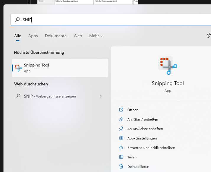

P.S. Screenshots in Windows kann man besser mit dem Snippingtool erstellen.
