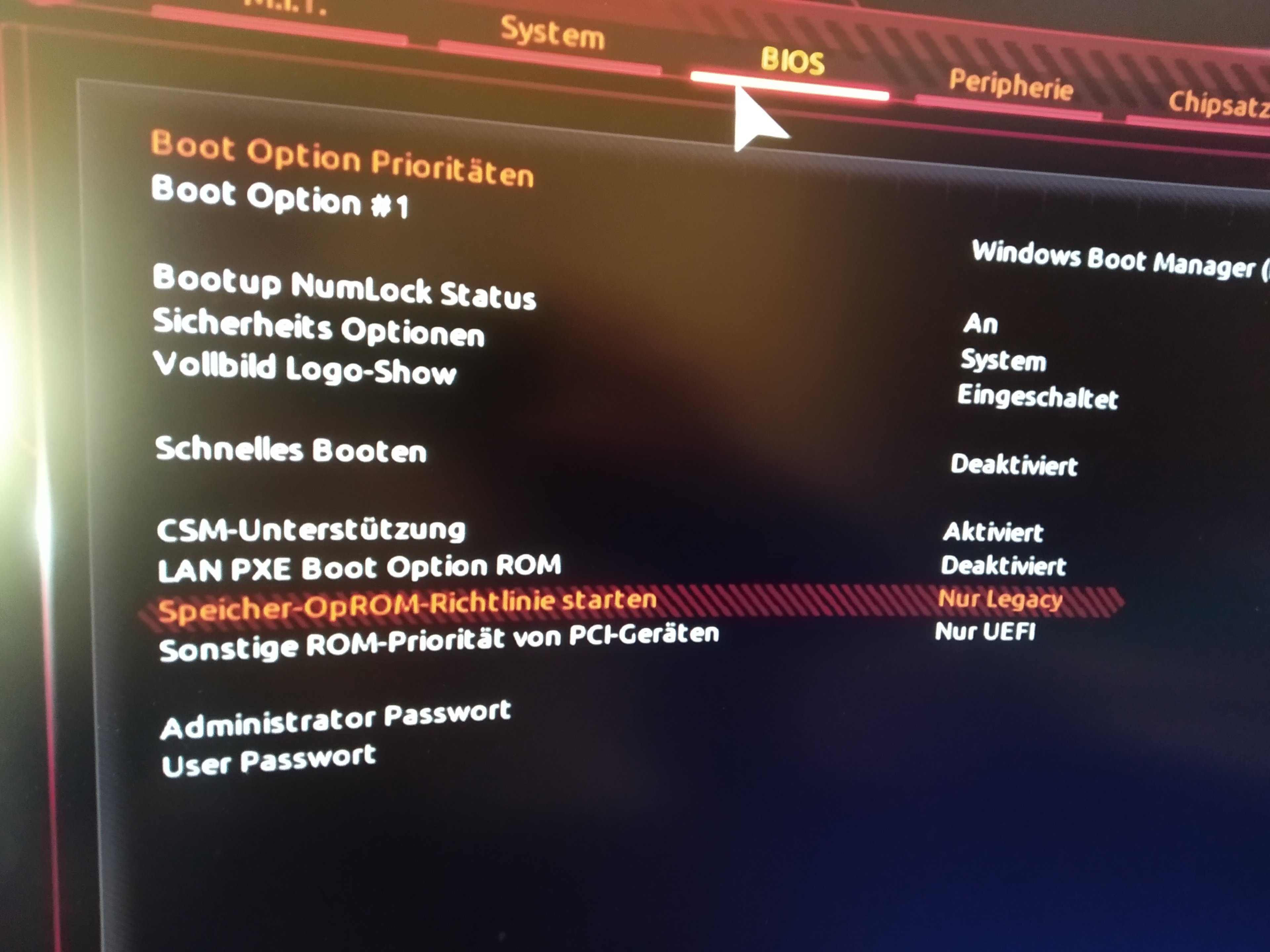

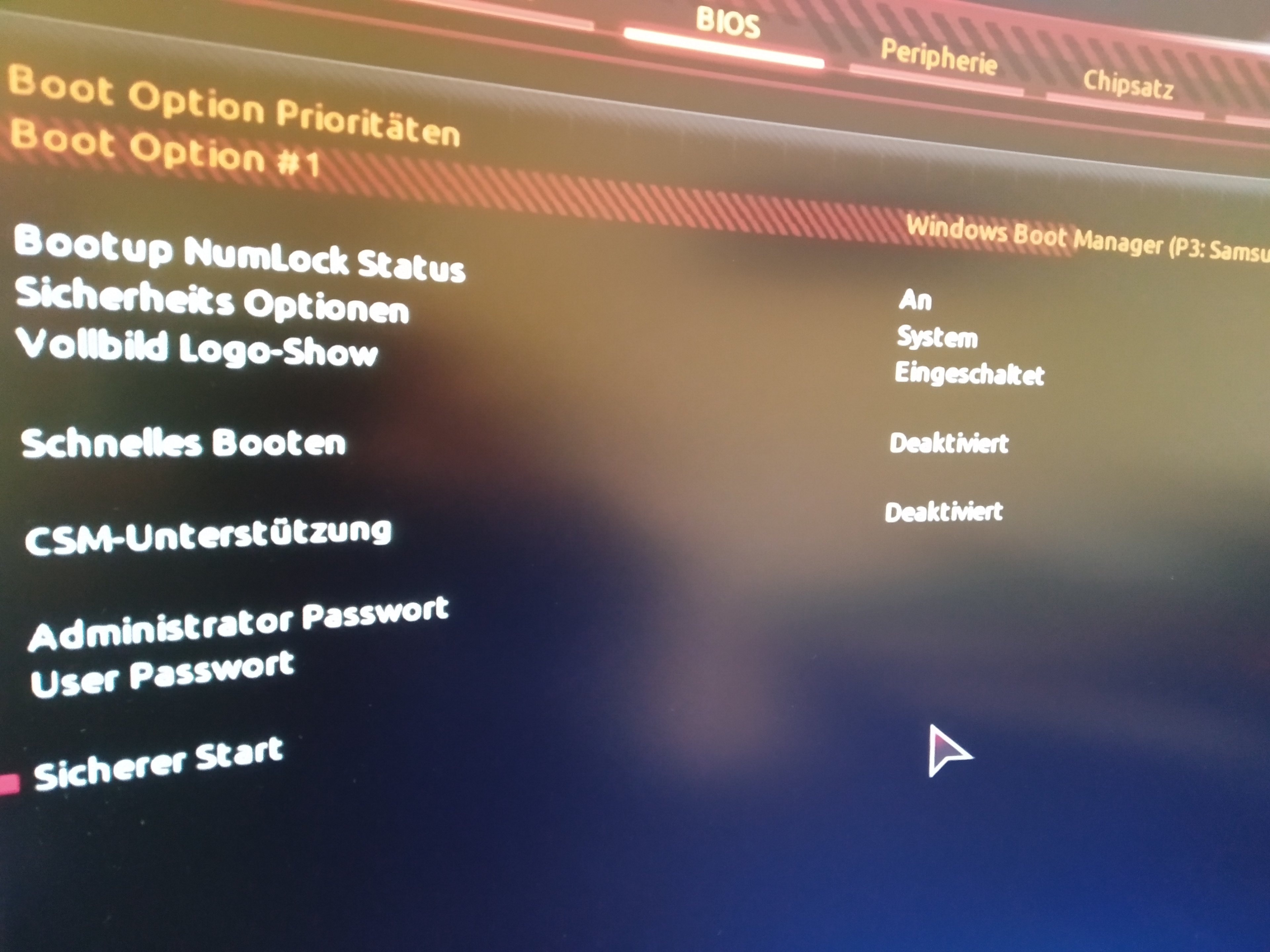

Oben wird ja auch der "Windows Boot Manager" als Boot#1 erkannt. Ist das ohne CSM auch so?
Ponderosa schrieb:
Vielleicht mal Speicher Op Rom von Legacy auf
Genau. Das sollte eigentlich ein Teil des CSM sein und nur mit CSM AN eingeblendet werden. Sollte es aber auch mit CSM aus noch angezeigt werden, dann von Legacy umschalten.

Wenn ich CMS Unterstützung aus habe sieht das so aus.

Geht mal unter Sicherer Start und wähle mal (sinngemäß) "Schlüssel löschen" und dann wieder "Schlüssel setzen"
Oder deaktiviere testweise mal den Sicheren Start.

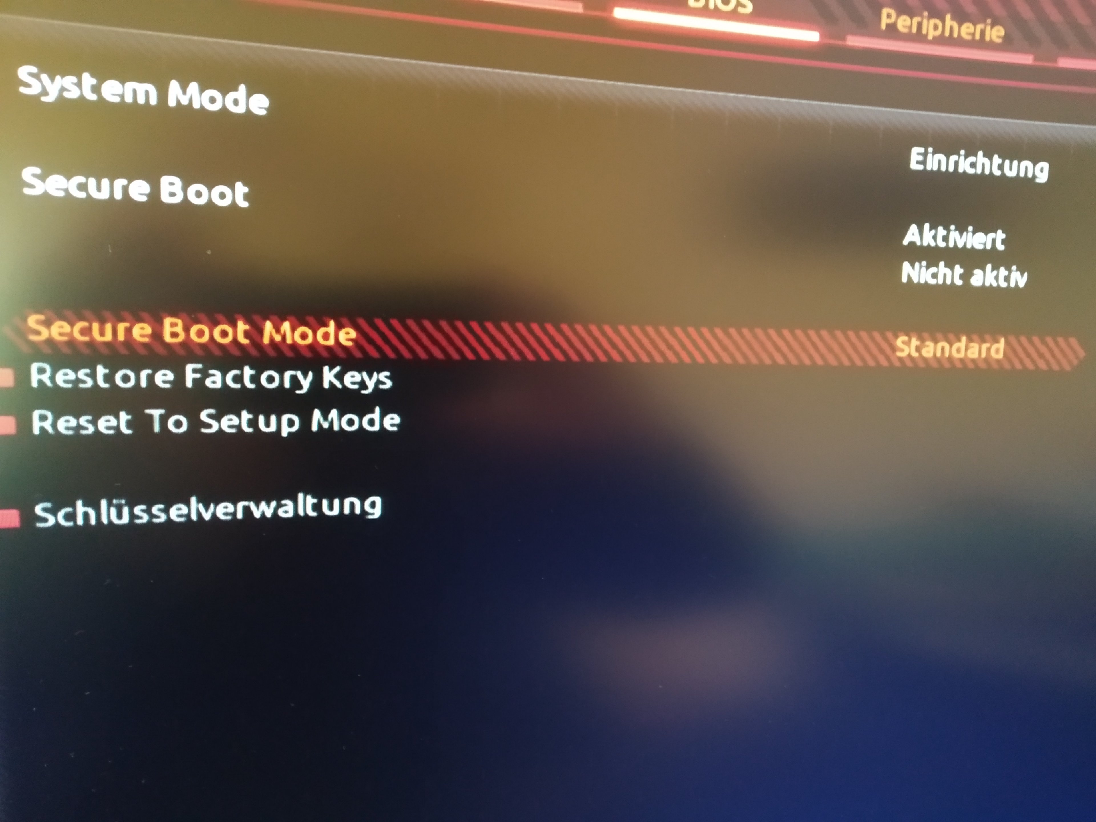

Das geht hier nur:
Reaktionen: Ponderosa
Czk666 schrieb:
Das geht hier nur:
Das wäre dann unter Schlüsselverwaltung. Aber aktuell steht es auf "Aktiviert (nicht aktiv)", kann also nicht dein Windows blockieren. Das wäre ok.

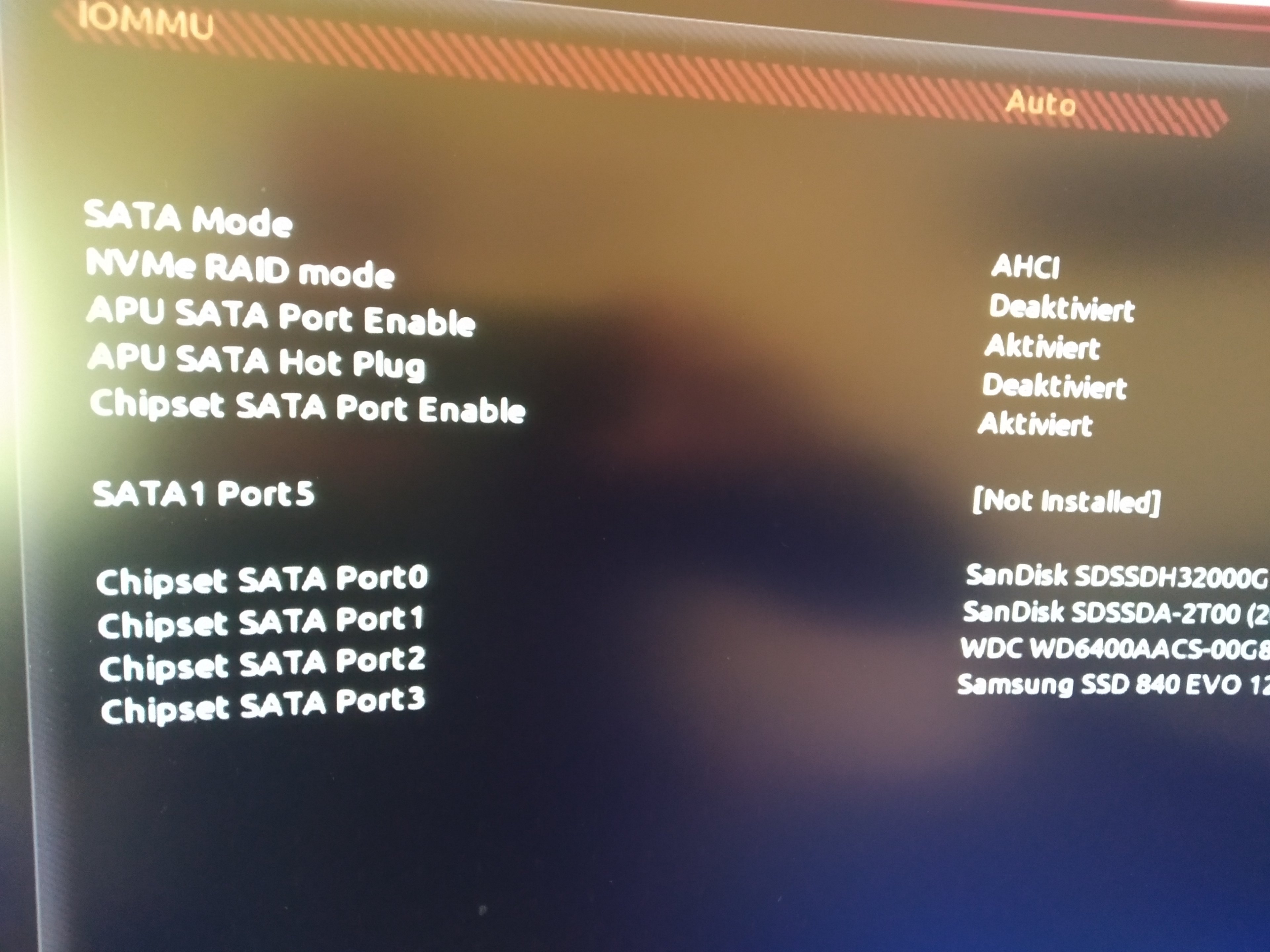

Sonst würde mal so ein Jumper reset machen? Dazu muss ich ja die Grafikkarte ausbauen. So einen Reset habe ich noch nie gemacht. Anbei noch ein Bild von dem Chipsatz Daten.
Ponderosa schrieb:
Hast du nur eine HDD/SSD im PC, oder noch sonstige die momentan nicht angeschlossen sind?
Oder mit Bitlocker oder ähnlichem verschlüsseelt?
Ich habe noch eine HDD und 2 weitere ssds drin.

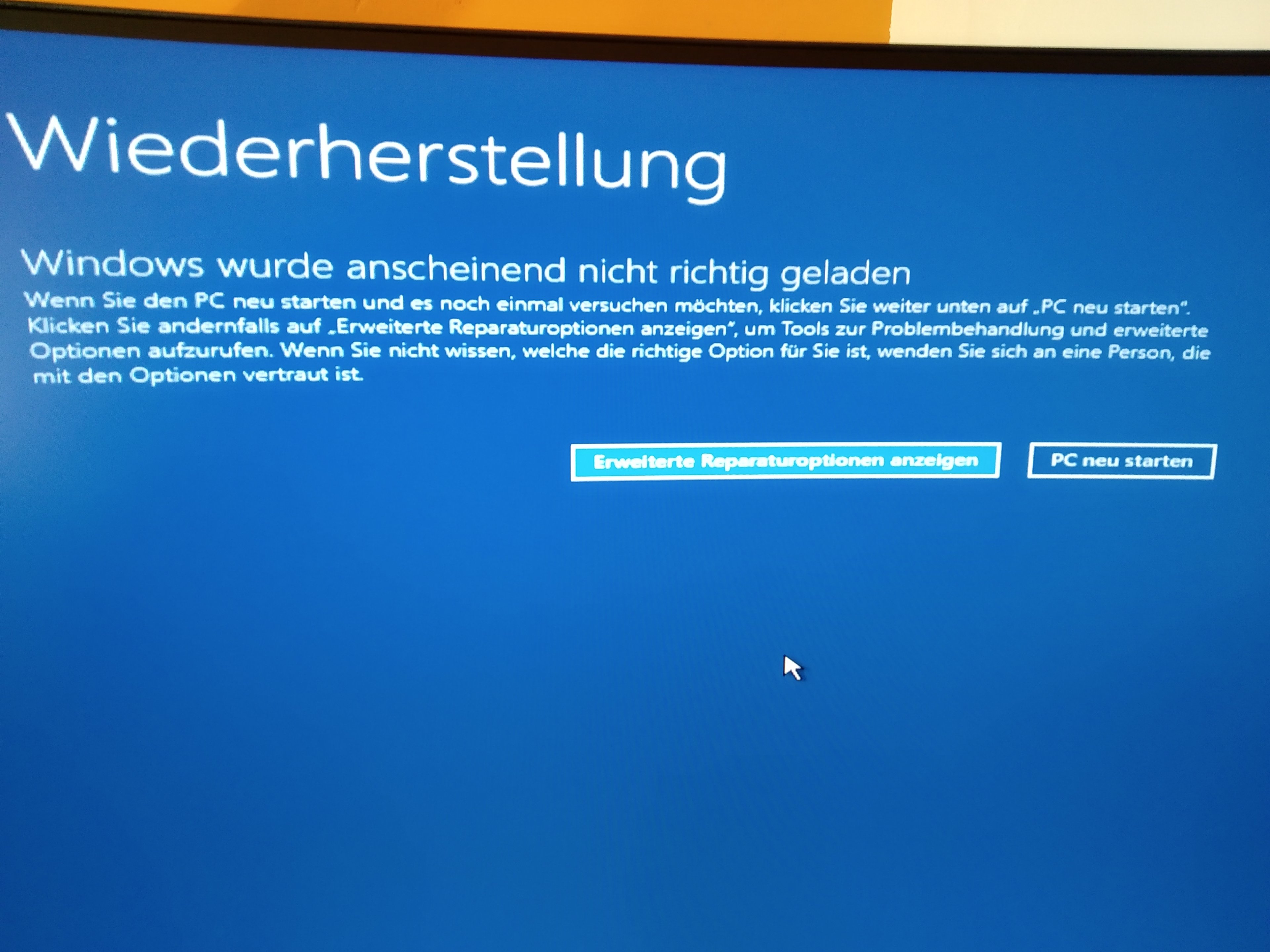

Ich habe nun alles abgemacht ausser system ssd, maus und Tastatur. Dann kam jetzt folgendes Bild:
