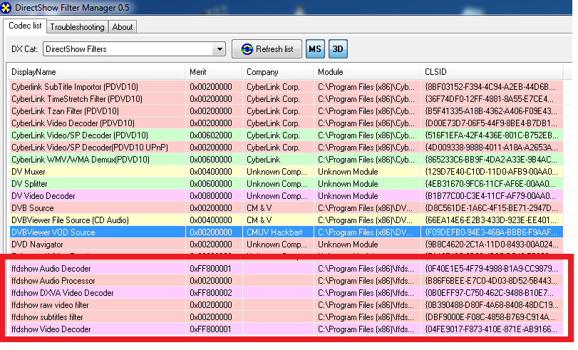

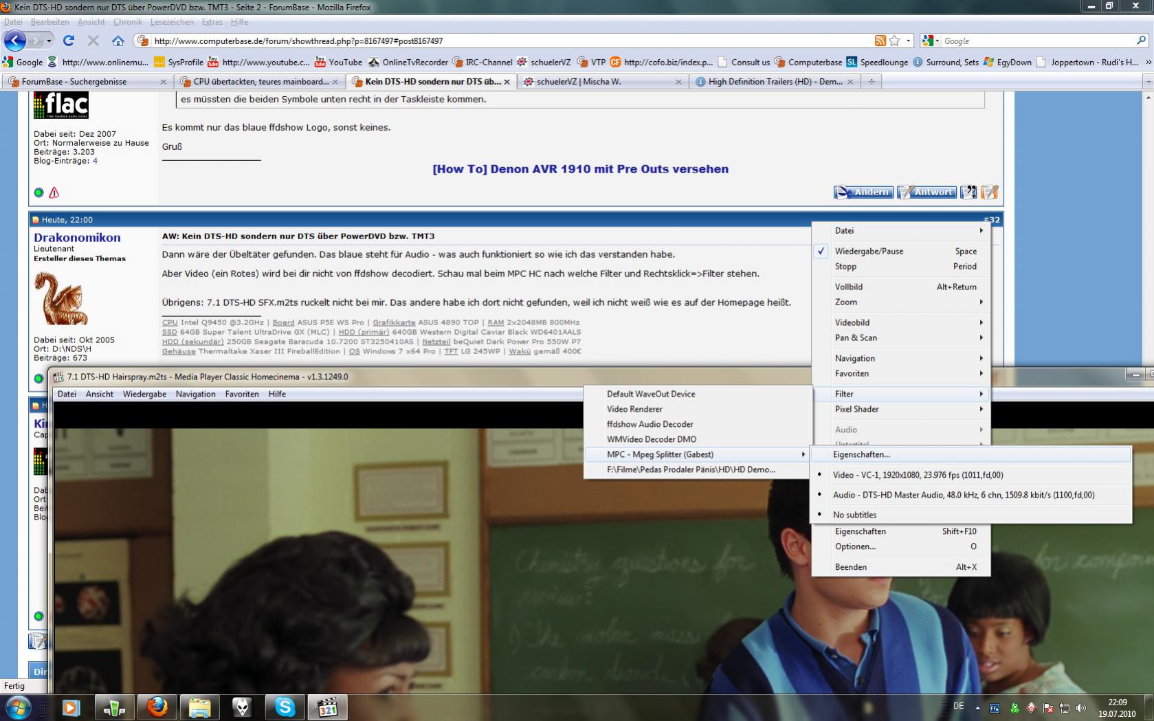

Dann wäre der Übeltäter gefunden. Das blaue steht für Audio - was auch funktioniert so wie ich das verstanden habe.
Aber Video (ein Rotes) wird bei dir nicht von ffdshow decodiert. Schau mal beim MPC HC nach welche Filter und Rechtsklick=>Filter stehen.
Übrigens: 7.1 DTS-HD SFX.m2ts ruckelt nicht bei mir. Das andere habe ich dort nicht gefunden, weil ich nicht weiß wie es auf der Homepage heißt.

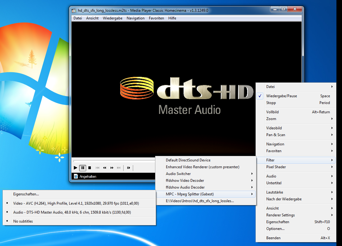

Audio funktioniert nur bei manchen Demos, bei den oben genannten nicht. Da funktioniert der Ton nicht UND das Video ruckelt. Ich hatte noch nicht die Situation, dass der Ton funktioniert und das Video dann ruckelt. Es hängt mit dem Ton zusammen.
Kein Ton --> Video ruckelt
Es funktioniert bei allen Dolby True HD Demos wunderbar
bei manchen DTS-HD Demos

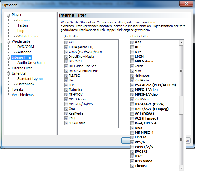

Ja ein klarer Fall des "WMVideo Decoder DMO". Wie man den endgültig killen kann ist mir noch ein Rätsel.

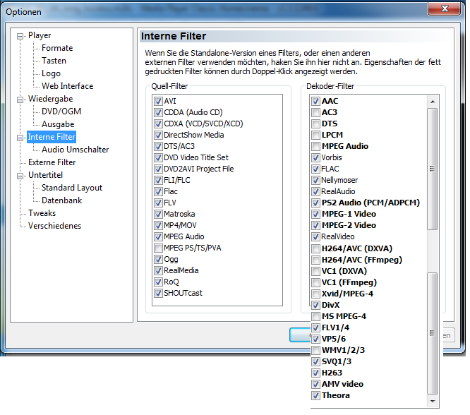

Ich zeige dir mal meine Einstellungen (im Anhang) wie ich sie habe. Evt. gehts dann wenn du es auch so machst.
Ich habe übrigens nichts mehr bei externen Filter stehen, da es anscheinend sowieso egal ist. Die Merits sind entscheident.
Audio-Umschalter ist aktiviert. Damit man mal zwischen den Spuren wechseln kann.
