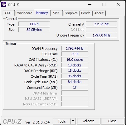

Habe den Rechner neu zusammengestellt. Jetzt ist mir aufgefallen, das offensichtlich kein Dual-Channel läuft.
Muss ich noch irgendwas im Bios einstellen.
Hab nach Handbuch die Speicherriegel in Slot 2 und 4 gesteckt. Sollte doch richtig sein oder gibt es noch irgendeinen Trick?
Rätzelraten
P.S.: Beachte auch die verschiedenen angepinnten Themen und die Forensuche. Möglicherweise findest du da bereits die Lösung zu deinem Problem.
2x64 Bit ist Dual Channel
kannst ja gegenprüfen indem du einen Riegel rausnimmst, dann sollte da 1x64 bit stehen oder nur 64 bit
Reaktionen: hongkongfui und arvan

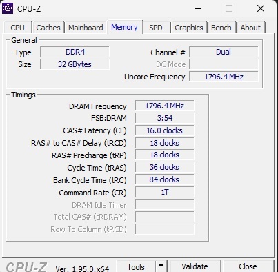

Mitaru schrieb:
Warum genau meinst du, dass dein RAM nicht im Dual-Channel läuft?
Bei meinem alten Rechner stand immer Dual Channel da, wo es hier ausgegraut ist. Deswegen war ich etwas verunsichert.
2x64-bit
ist dual Channel. bei den Älteren Versionen von CPU-Z steht da halt "DUAL"
EDIT: zu langsam.
Reaktionen: hongkongfui und doZ
Das hat nichts mit dem Rechner sondern nur mit der CPU-Z Version zu tun. Bei deinem alten Rechner würde mit Version 2.0 auch 2x 64 Bit stehen. Andere Darstellung.
ok, danke Euch. Jetzt bin ich schlauer. Hatte auf dem alten Rechner wohl noch ne ältere CPU-Z-Variante.

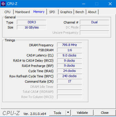

Eben nicht immer, ich hab hier auch noch ein Intel-System mit DDR3
und sogar noch einen Screenshot, dort steht auch bei Version 2.0 DualChannel.
bei meinem X99-system steht da auch bei CPU-Z 2.01.0 "Quad".
