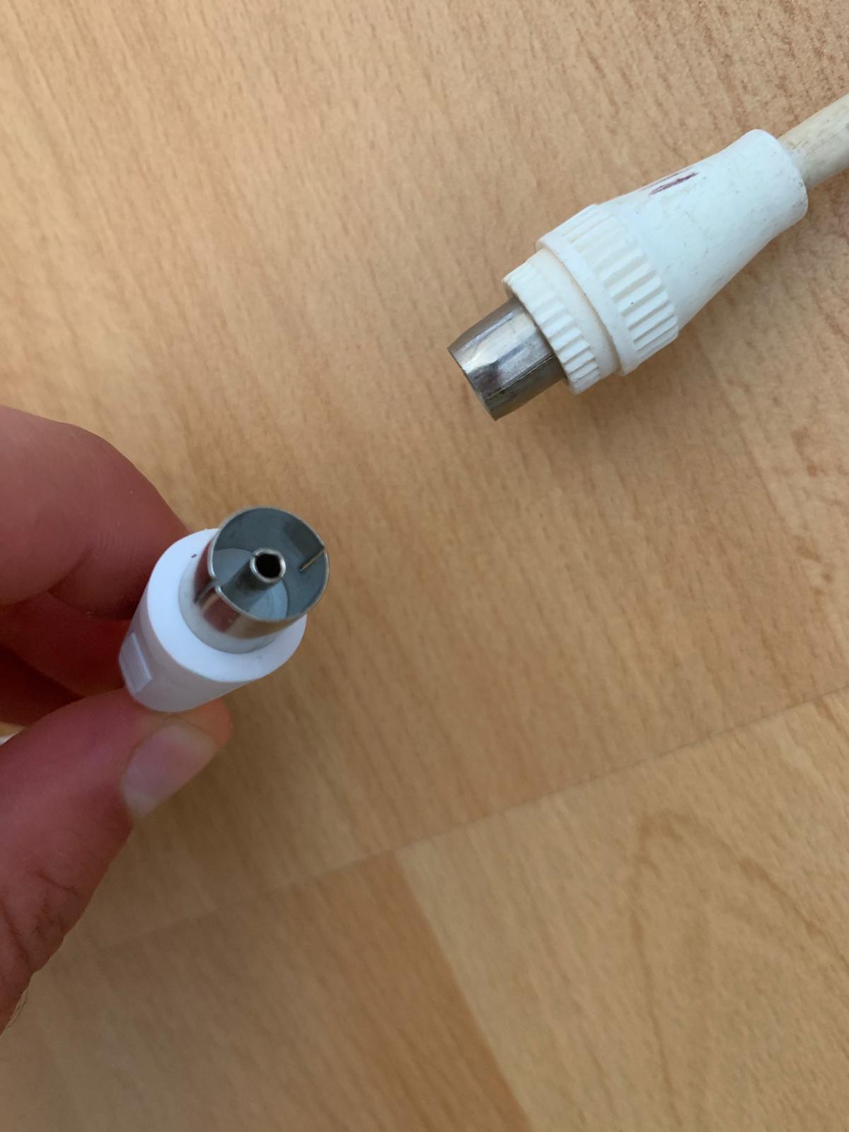

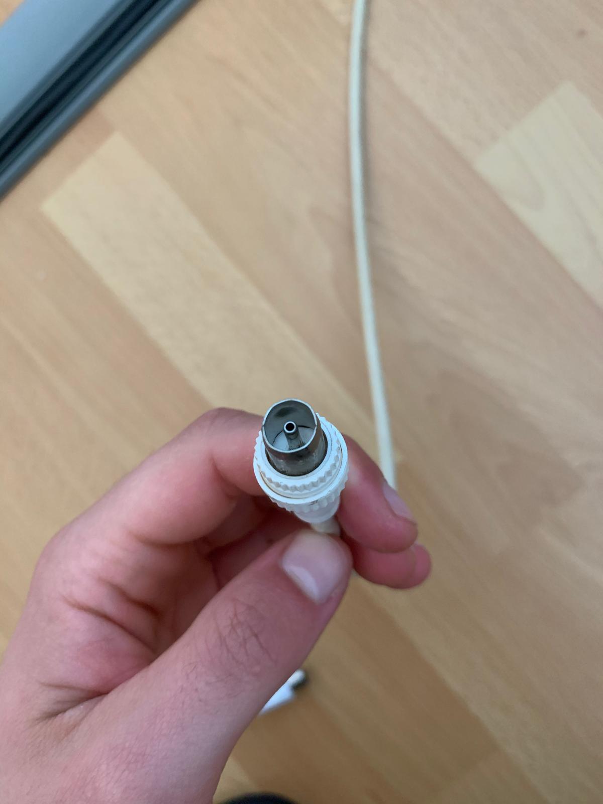

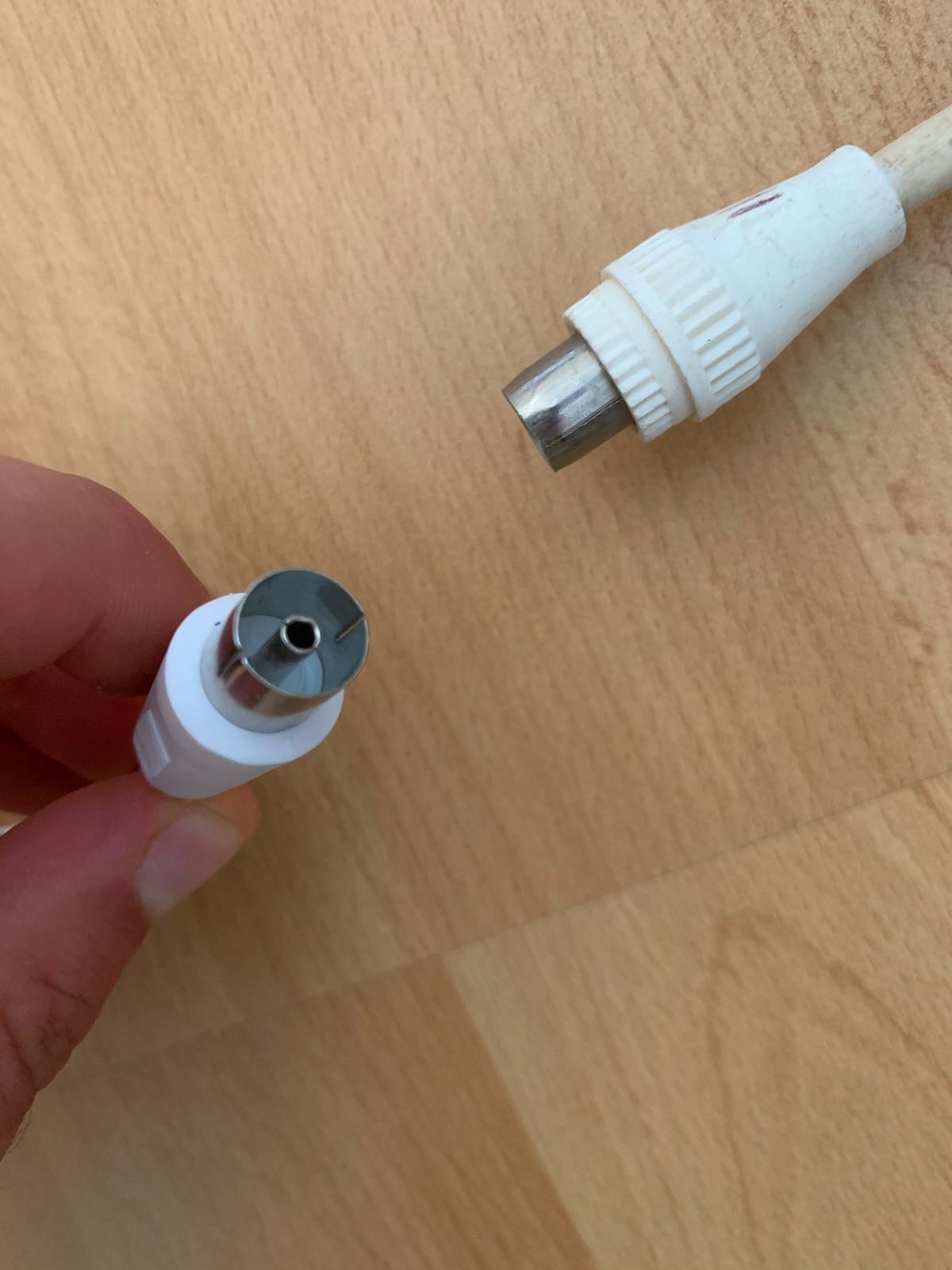

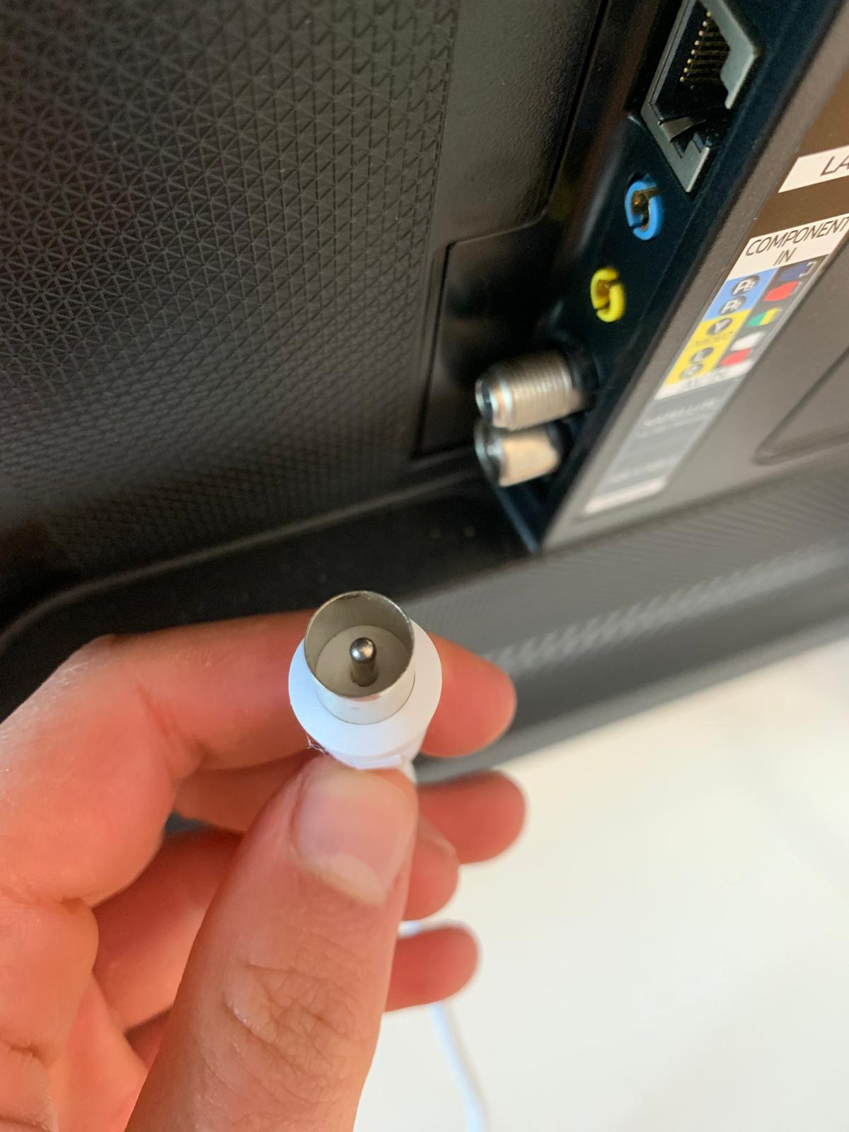

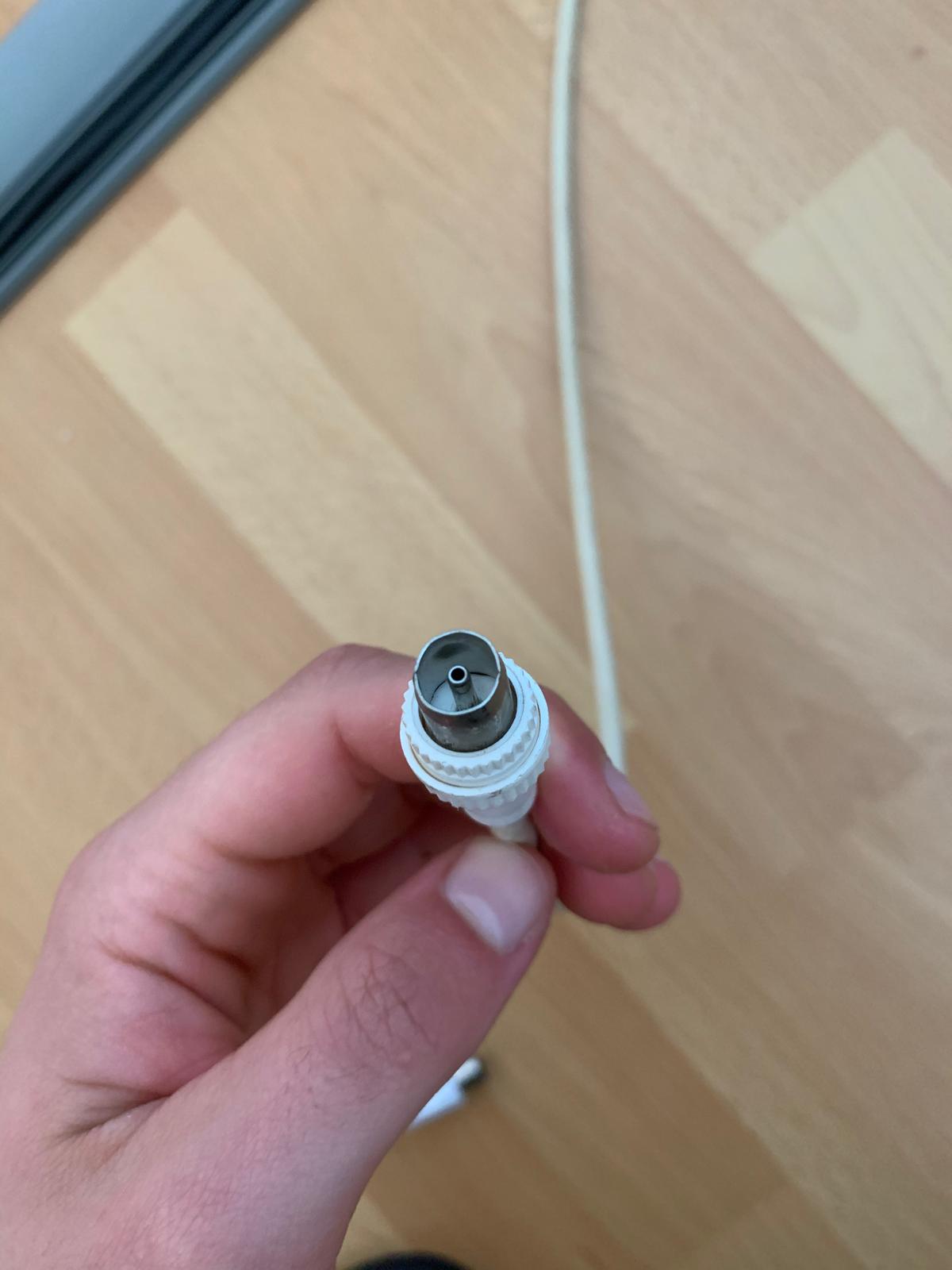

Moin!
Ich musste in der neuen Wohnung das Antennenkabel, das leider starr aus der Wand kommt, verlängern...
leider finde ich keine Sender mit der Verlängerung. Ohne die Verlängerung hat er Sender gefunden.
Ist die Verlängerung so nicht möglich? Muss ich was ändern? Weil passen tut es ja.. :rolleyes:
Hänge Bilder an...
Danke euch im Voraus!

Ah okay. Also die Verlängerung, die ich benutze, ist nur 0,5m lang.
Aber hab mir schon gedacht, dass da irgendwas zwischen muss.
Sofern das Digital ist sollte der halbe Meter kaum was ausmachen...
Falls du ein Multimeter hast, mess mal den Durchgang vom Innenleiter und auch von der Schrimung, vielleicht ist das Kabel defekt oder die Stecker nicht richtig verbunden. Manche günstigen Kabel haben keine richtige Schirmung oder sind zu dünn, sodass das Signal nicht vernünftig durchkommt.
0,5 m und kein Sender? Da würde ich ein anderes Kabel testen.
Reaktionen: SpamBot
Wegen einem halben Meter dürftest du keinen Verstärker brauchen. Ich vermute Verbindungsprobleme bei der Verlängerung. Ist die neu oder aus der Grabbelkiste?
richtig, anderes kabel bzw durchgang prüfen wäre die erste maßnahme. verstärker ist völliger unsinn für eine derart kurze strecke
Hatte mal bei Real 2m Kabel gekauft. Da war so wenig Kupfer drin und die waren so mies geschirmt, dass diese 2m extreme Bitfehler verursacht haben. Manche Sender wurde gar nicht erst gefunden.
Vor dem 2m Kabel war ein 20m Kabel deutlich besserer Qualität und der Schuldige war nur dieses 2m Kabel...

Also völliger Unsinn ist das sicherlich nicht, aber wenn das Signal innerhalb eines halben Meters komplett verschwindet ist die Chance doch relativ gering (aber nicht unmöglich), dass es am Pegel liegt.
Die Verlängerung war neu und gar nicht mal so günstig.
Aber dann muss es ja daran liegen.
Werde mal eine neue Verlängerung probieren, wenn ich eine sehe/finde.
Danke euch schon mal!

Das die Verlängerung ein weg haben kann wurde ja jetzt mehrfach erwähnt. Das Kabel sieht echt aus wie die aus den 1€ Shops. Das würde ich ich nicht verwenden. Aber du willst es ja tauschen....
Generell zum Thema Signalstärke... Was auch zu einem schwachen (oder zu starkem) Signal führen kann, ist die Eingangsdämpfung der Dose. Gerade, wenn die Kabel sehr lang sind, kann sowas zum Thema werden. Meist sind irgendwelche Standard TV Dosen verbaut oder sogar welche mit altem Frequenzbereich.
Bsp. als ich den Anschluss für mein TV im Schlafzimmer gelegt habe... das Kabel kommt aus dem Keller geht zum Dachboden, auf dem Dachboden nochmal quer verlegt und dann runter ins Schlafzimmer. Das sind ca. 25m + 3m von der Dose zum TV. Dort hatte ich ein schwaches Signal was noch so gerade reicht aber immer wieder zu Bildfehlern führte. Lösung: Ich habe mir dann eine SAT Stichdose da eingebaut mit nur 1,3dB Dämpfung für Kabel-TV. Zack besseres Signal und kein Problem mehr seitdem gehabt. Vorher hatte die Dose meine ich 12dB Dämpfung.
Bsp. mein TV im Wohnzimmer ist vom Hausanschluss nur ca. 5m entfernt. Hier hatte ich ein zu starkes Signal und Bildfehler. Also Dose mit 20dB Dämpfung eingebaut und Ende.
kp bin kein TV-Techniker hätte man ggf. auch anders lösen können aber bei mir hat es die Empfangsprobleme beseitigt. Bevor man also einen Verstärker kauft, sollte man sich mMn erstmal die Dosen anschauen.

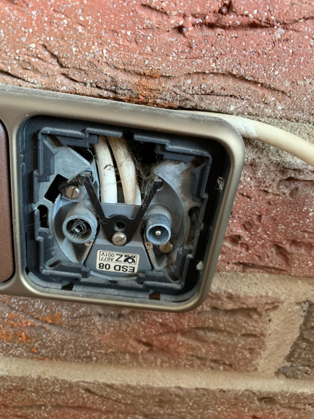

Das ist die Dose mit dem Kabel, das seitlich abgeht.
Mein Vermieter konnte mir nicht viel dazu sagen, nur "dass dort die alte Technik zur neuen umgepatched wurde" oder so ähnlich :-D
Ich habe davon leider absolut keine Ahnung.. :-(

itzChriz schrieb:
Genau diese vorzeitlichen Dosen meine ich... junge junge da ist noch das Symbol der guten alten deutschen Post drauf 👌😅 die kann bestimmt nur bis 626 MHz oder so... damit kannst du z.B. ne Menge an Sendern gar nicht empfangen.. speziell private HD z.B. - wenn ich richtig liege bzw. mich erinnere. Hier müsste ggf. die komplette Kette an Dosen/Verteilern/Verstärkern ect. ausgetauscht werden. (hat aber nicht wirklich was mit deinem Verlängerungs Problem zutun)

ESD08 ist die Bezeichnung einer Dose von Kathrein, die wenn sie richtig eingesetzt wird, durchaus auch die Anforderungen von modernem Kabelfernsehen erfüllt. Nur wie sie eingesetzt wird ( "Verlängerung" des Kabels von links nach rechts ?) erscheint mir sehr suspekt und nicht dem Datenblatt entsprechend.
Ich befürchte, für einen richtig funktionierenden Anschluss, muß bereits bei dieser Dose angesetzt werden.
