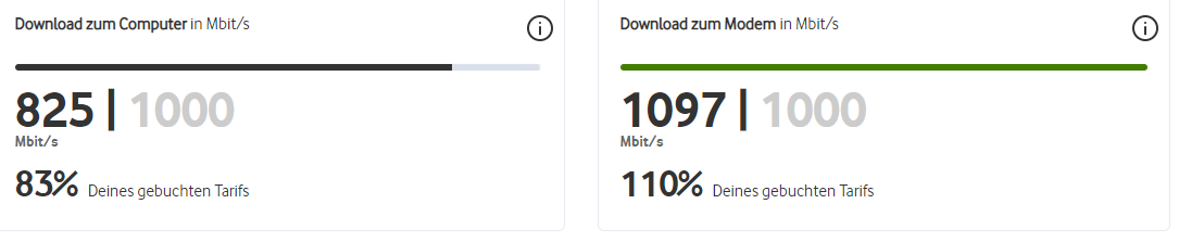

so hab mich jetzt mit einem Kabel vom Rechner direkt an den 2,5 Gbit port von der Fritzbox geklemmt mit einem cat 8 Kabel und habe den TCPOptimizer drüber laufen lassen. Bekomme jetzt 825Mbit/s. wo die restlichen 175 Mbit/s bleiben weiß ich zwar nicht ist aber ja schonmal ganz klar näher an dem was ich habe als vorher.

also nochmal die Frage, die dir in etwa jeder zweite hier im thread gestellt hat: Wie misst du das?

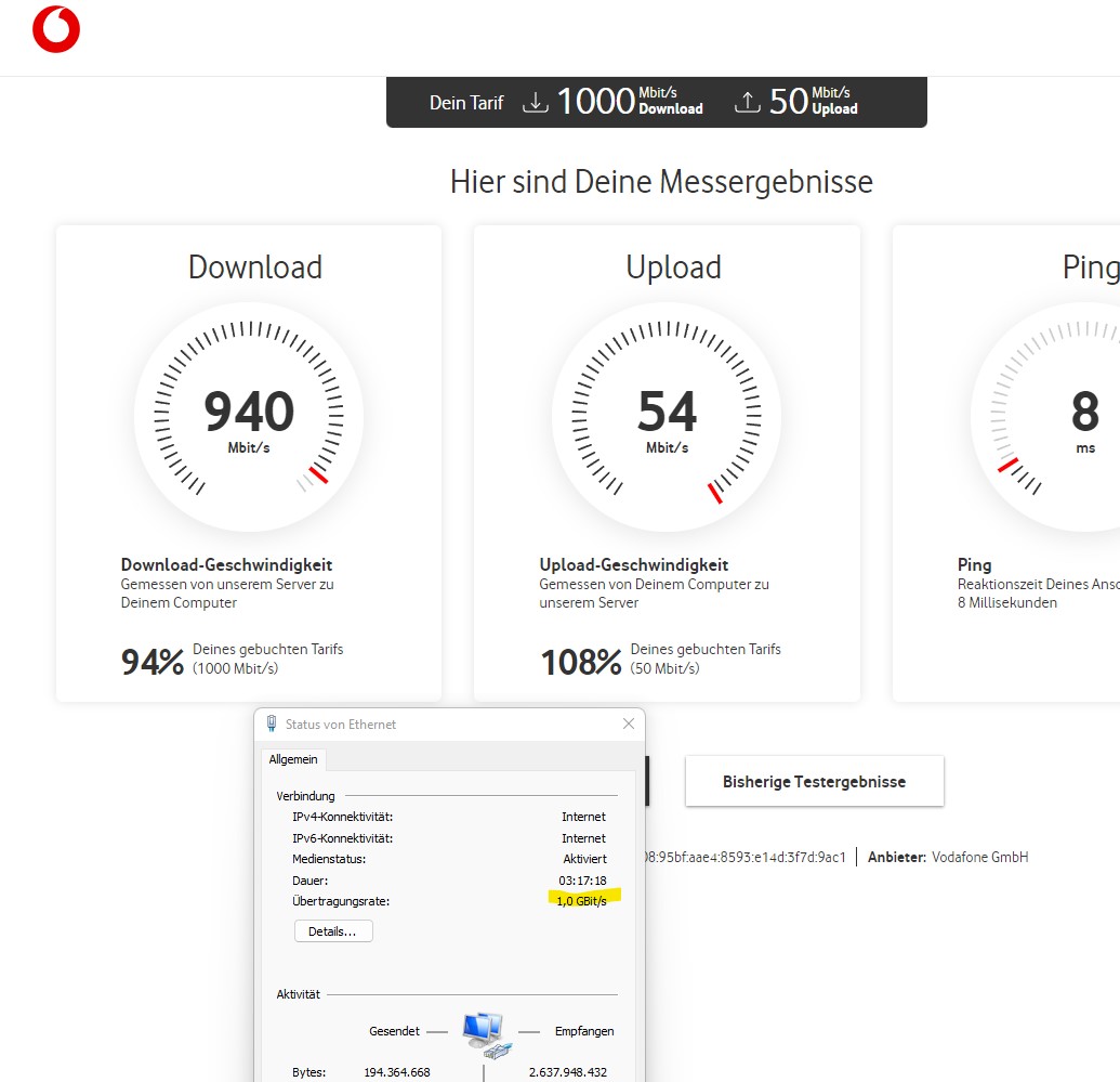

Über den Vodafone Speed Test.
Das ist mein Letztes Ergebnis. Denke mal das das so auch Okay ist.

Wenn du dein Netzwerk testen willst, dann solltest du auch dein Netzwerk testen. Du hast gleich mehrere Dinge auf einmal getestet, und als Ergebnis kommt halt quasi das schwächste Glied heraus (wobei nicht immer gleich klar ist, welches das ist).
Wenn du einen 100 MBit-Anschluss hättest, was würde das Ergebnis über die zu erwarte Leistung in deinem Gigabit-LAN aussagen? Wenn Vodafone Probleme hat und überlastet wäre, was würde das über die zu erwartende Leistung in deinem Gigabit-LAN aussagen?
Der Speedtest von Vodafone ist doch da echt gut denn die Testen erst einmal den Download, wenn der zu stark abweicht machen die einmal einen Speedtest zwischen vodafone und fritzbox und dann einmal fritzbox endgerät. Damit habe ich doch beide Seiten erschlagen^^
Mit dem speedtest von Vodafone testest du die Geschwindigkeit vom Router zu Vodafone, je nach Uhrzeit und wieviele andere gleichzeitig testen ein ungenaues Mass.
Zum testen deines Netzwerk von pc zu pc musst du andere Tools nutzen. Z.b. jperf oder andere
