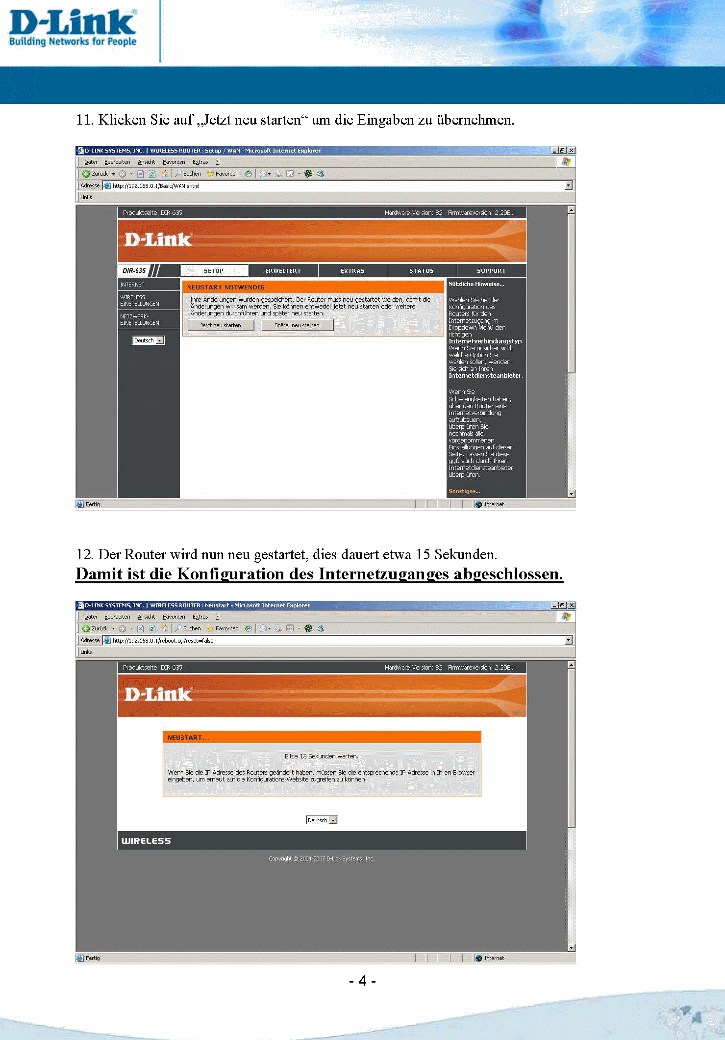

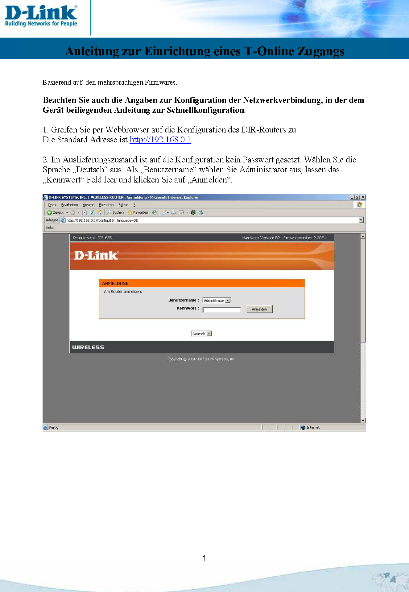

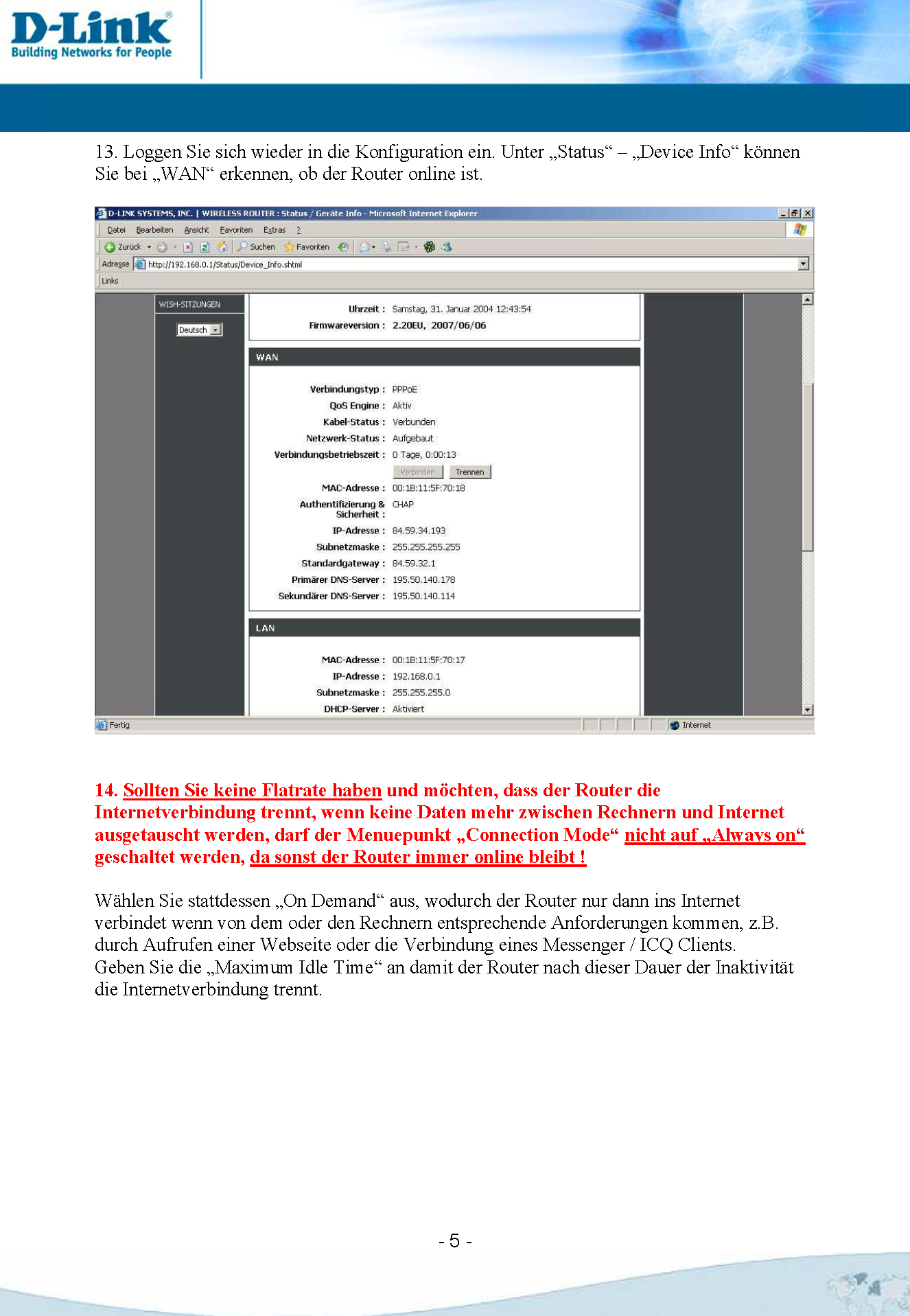

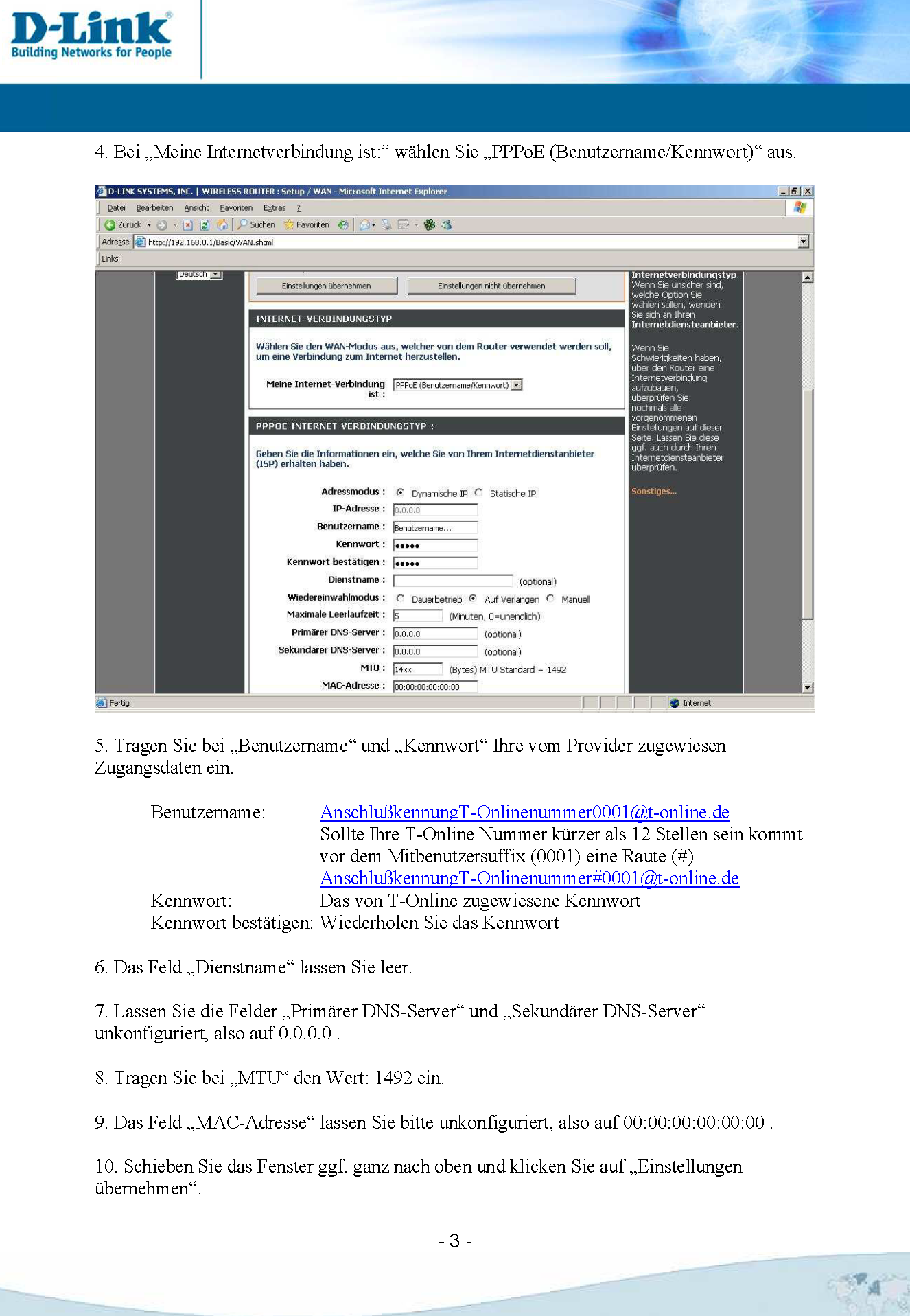

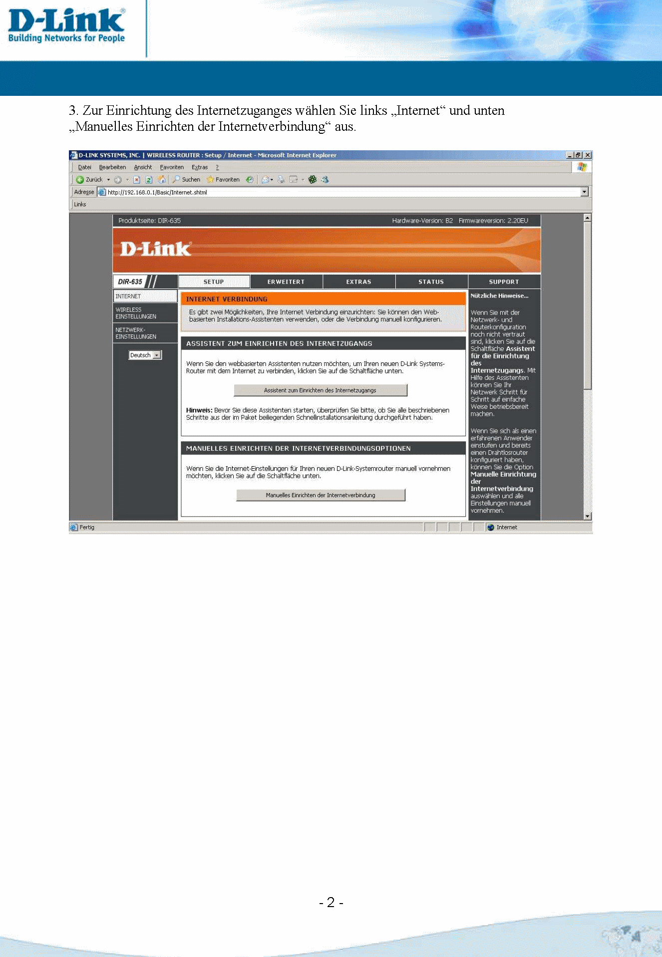

Hab dir das hier nochmal angehängt ;)
EDIT: Oke dann ging der Link doch :D
Hast du am Router schon etwas "umgestellt" oder ist der noch auf Werkseinstellungen, zwecks DHCP ?
