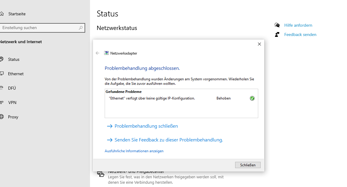

Das Problem ist eben erneut aufgetreten und habe bei "Netzwerk & Internet" wurde "Kein Zugriff auf das Internet" angezeigt, habe auf Problem beheben geklickt und dann ging es wieder.
Hier mal ein Screenshot

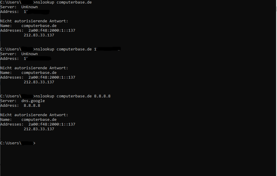

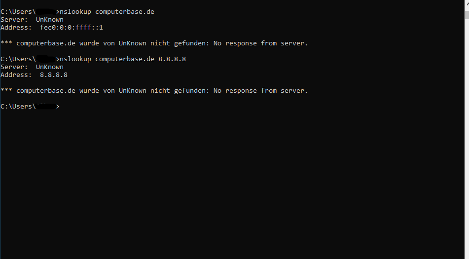

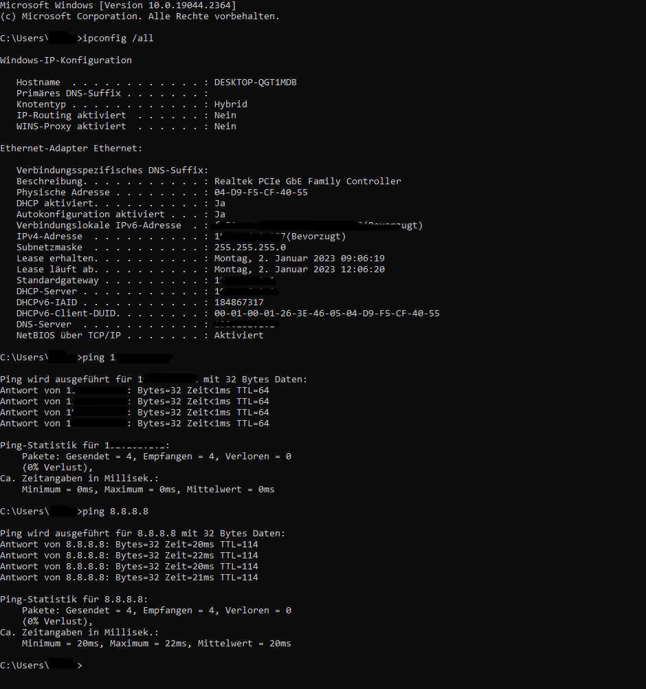

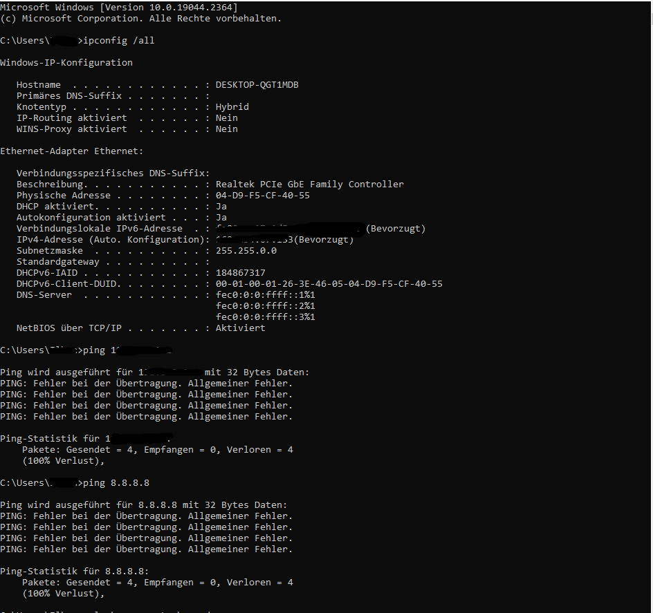

Hier die Screenshots:
Leider ist auf dem Screenshot "Internet funktioniert nicht Part II" der Befehl "nslookup computerbase.de IP.von.meinem.Router" nicht drauf. Das ist mir erst nach dem Erstellen des Screenshots aufgefallen, habe dann den Befehl "nslookup computerbase.de IP.von.meinem.Router" nach dem Erstellen des Screenshots eingegeben und leider vergessen einen neuen Screenshot zu machen. Dort kam auch dieselbe Fehlermeldung bzw. eine negative Fehlermeldung. Kann jetzt leider keinen neuen Screenshot mehr machen weil momentan alles wieder funktioniert.
Also mir fehlt der Standardgateway beim 1. Foto oder wurde es weggelöscht? Schwarz auf schwarz ist halt schwer zu erkennen;)
Auf dem 3. Foto ist er definitv eingetragen.

Nein, da habe ich nichts geschwärzt, der Eintrag fehlt.
Eben war die Verbindung wieder weg, habe wieder "Problem beheben" geklickt, dann ging es wieder.
Dann wird hier der Fehler zu suchen sein. Du bekommst eine IP, eine Subnetzmaske, aber kein Standardgateway (normalerweise die IP von deinem Router).
Kannst ja mal Testweise die IP Manuel vergeben und schauen ob die Internetverbindung wieder abbricht. Aber das ist natürlich nicht die Dauerlösung.

Bei dem Feld "IPv4 Adresse" sind auf den Originalen-Screenshots 1 und 2 zwei verschieden Werte vorhanden. Bei dem Screenshot 1 (Internet funktioniert) ist es die IP Adresse meines Hitron Modem/Router (plus zwei Ziffern).
Bei dem Screenshot 3 (Internet funktioniert nicht) ist als Wert "169.254.67.153 (Bevorzugt)" genannt. Im Internet steht das wenn so eine IP vergeben wird, es sich um DHCP Problem handelt. Wie löse ich das?

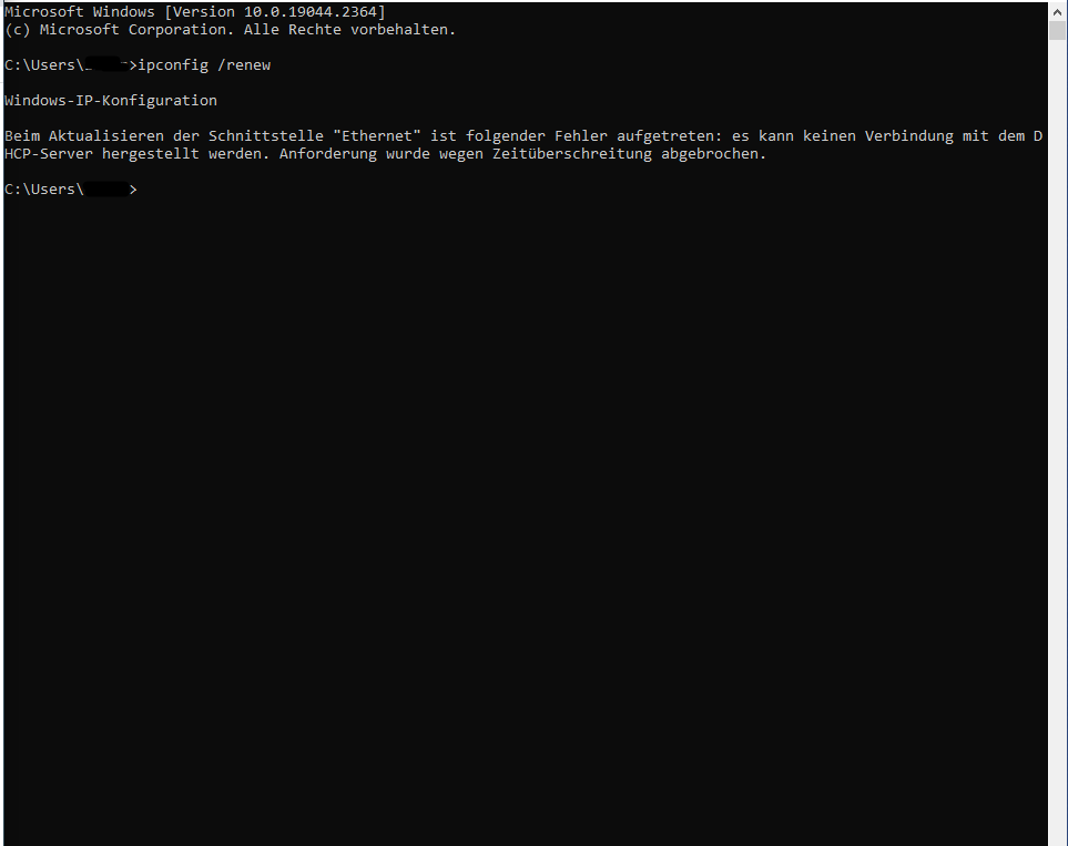

Hier der Screenshot zu "ipconfig /renew"
OK also das Problem ist schon recht klar dass der DHCP Server nicht immer eine IP vergibt - das wird in deinem Fall der TP-Link Router sein.
Der ist schon recht alt und auf 100 Mbit/s limitiert (falls dein Internetanschluss schneller sein sollte, bremst der).
Denke der Ansatz mit der statischen IP ist nicht hübsch, sollte dein Problem aber hoffentlich beheben - u.U. könnten andere Geräte in deinem Home Netzwerk aber auch dasselbe Problem kriegen und dann müsstest womöglich als Lösung den TP-Link tauschen.
Es ist davon auszugehen, dass auch keine IP vergeben wird, da im ersten Screenshot eine /16er Subnetzmaske zu sehen ist, was auf eine APIPA hindeutet. Mutmaßlich lautet die IPv4 dort 169.254.x.y. Das in Zusammenhang mit dem Fehler beim Renew aus #37 zeigt, dass tatsächlich gar keine Verbindung zum DHCP-Server besteht. Warum das so ist, steht in den Sternen.
