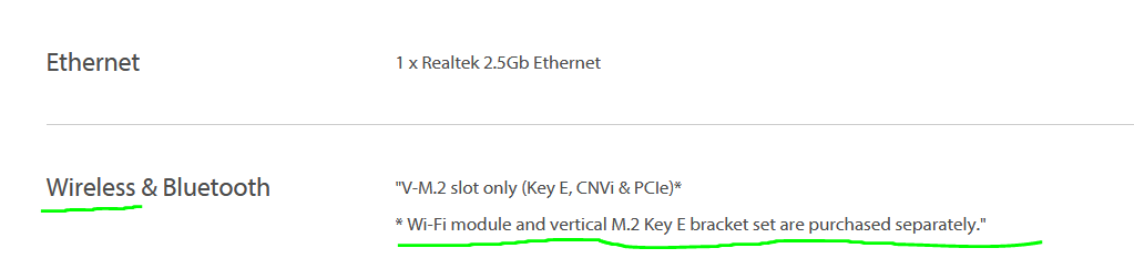

Hast du denn ein Wi-Fi Module gekauft und installiert,
denn ansonsten kein WLan wie ich das sehe.
Bild Beitrag #8 ist von deinem Mainboard..
* Wi-Fi module and vertical M.2 Key E bracket set are purchased separately.
"* Wi-Fi-Modul und vertikales M.2 Key E-Halterungs-Set müssen separat gekauft werden. "

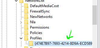

Da hier wohl Windows nicht neu installiert wurde nach Mainboard wechsel,
ist die Ethernet 2 Verbindung wohl eine Geisterverbindung vom alten Maiinboard.
Lösche in der Registry alle Profile unter:
"Computer\HKEY_LOCAL_MACHINE\SOFTWARE\Microsoft\Windows NT\CurrentVersion\NetworkList\"
Dann starte das System neu.
