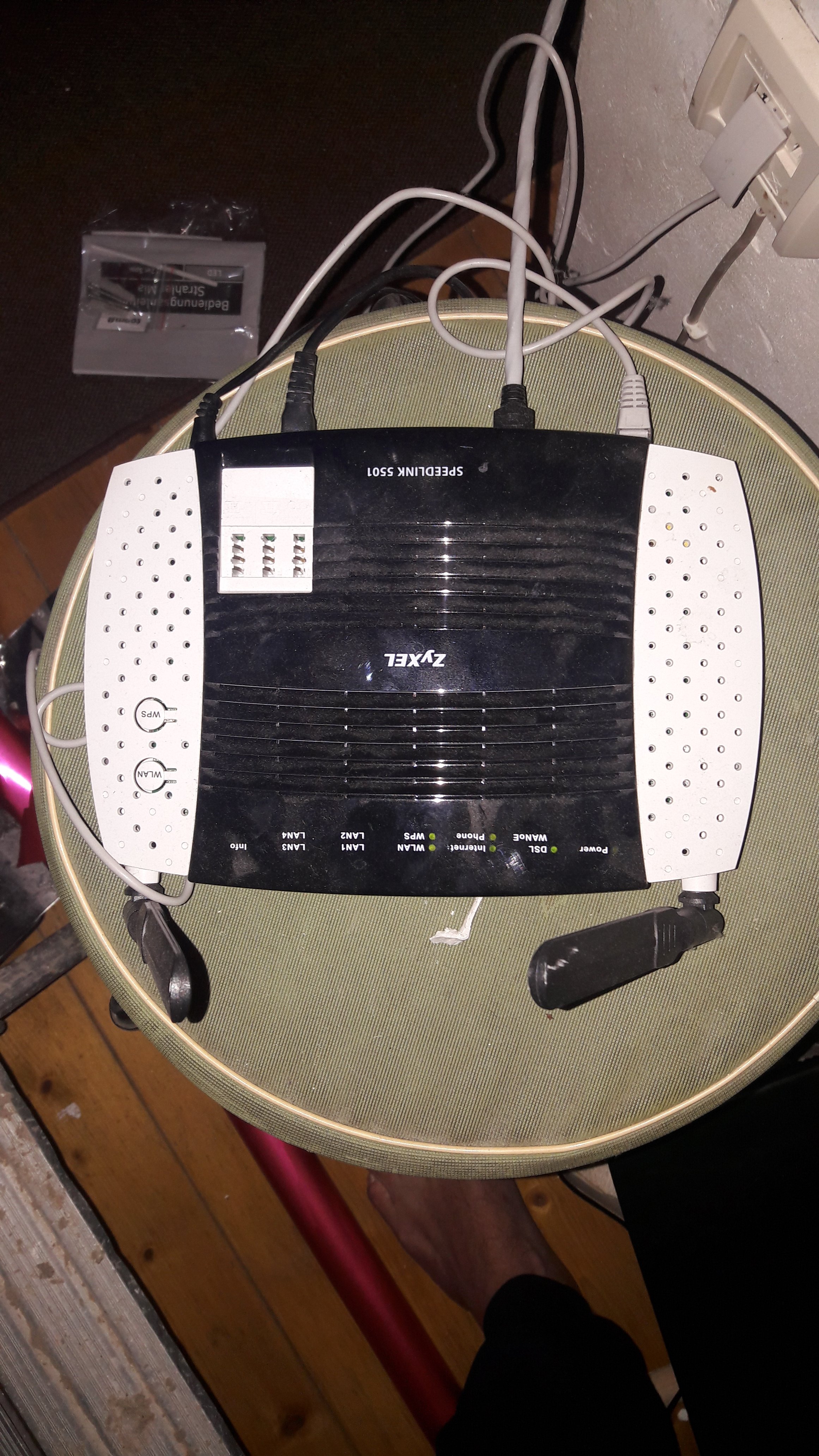

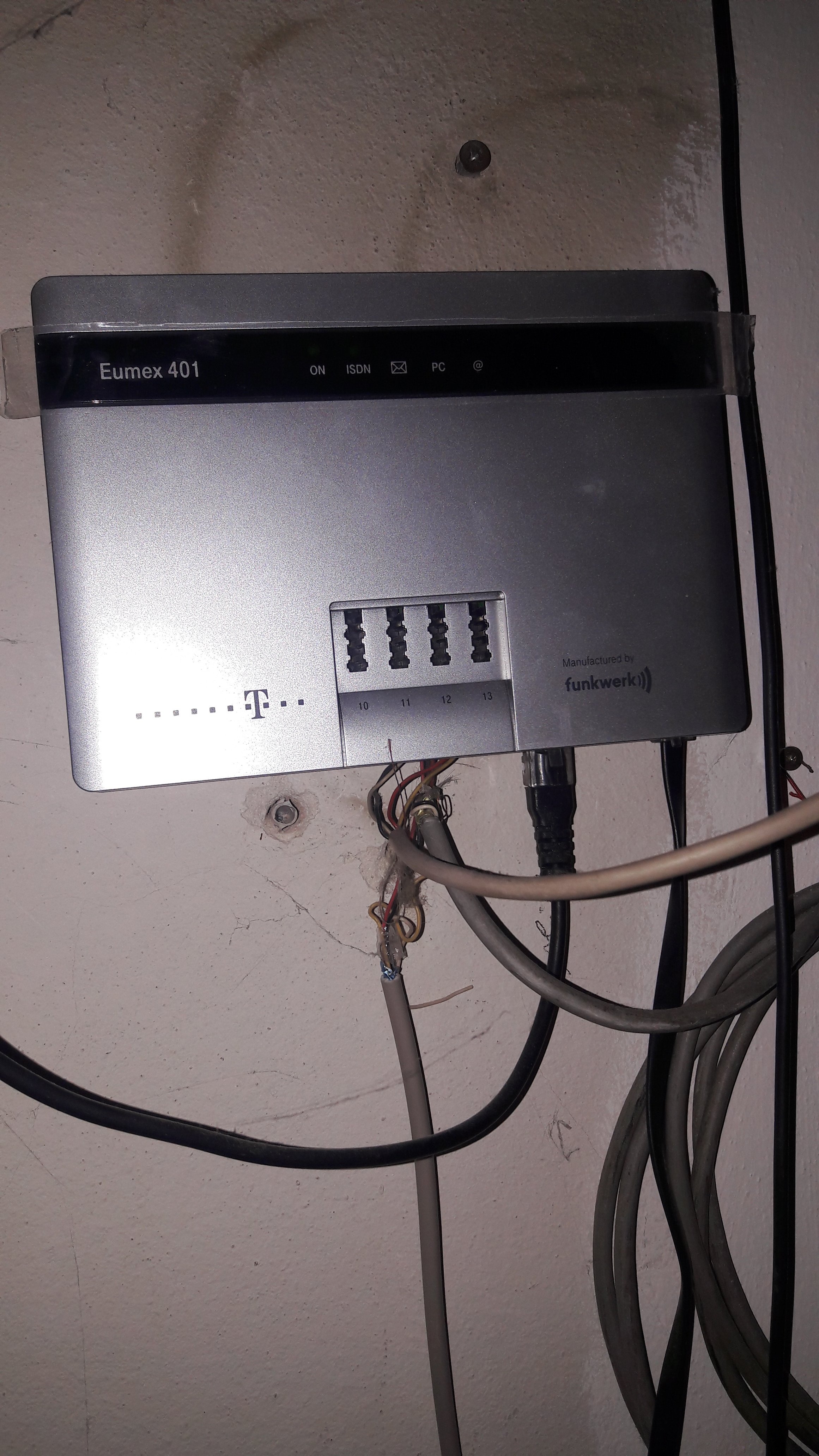

Es handelt sich hier um einen alten Eumex 401 Router, der wiederum mit einem Speedlink 5501 von Zyxel verbunden ist.

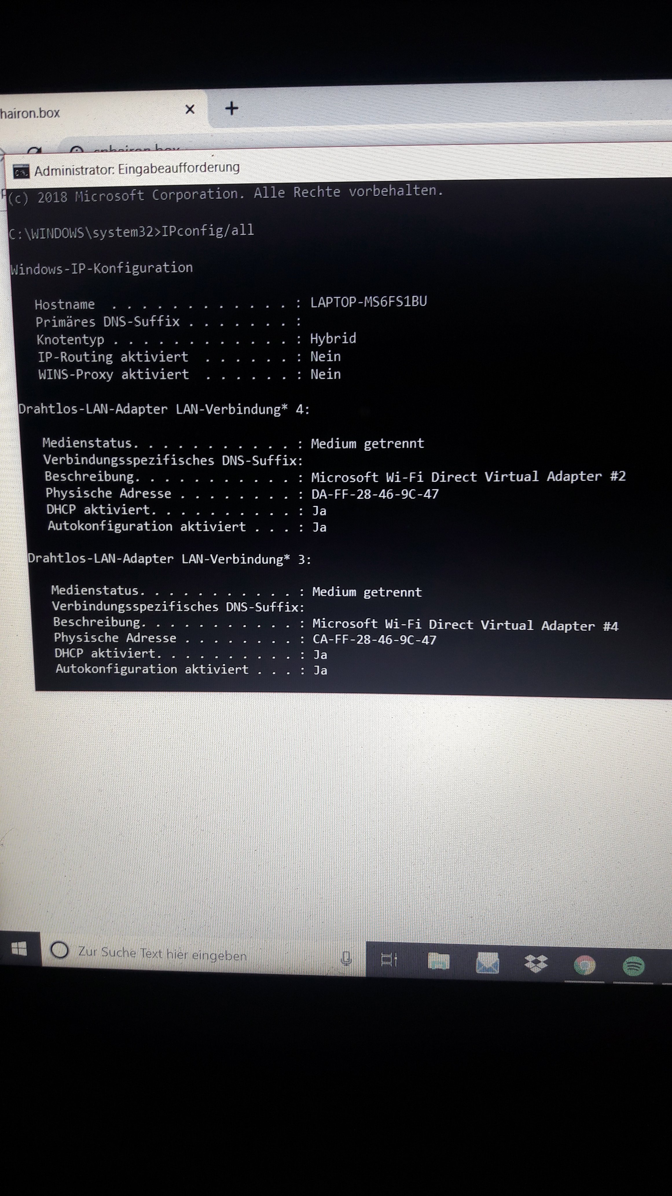

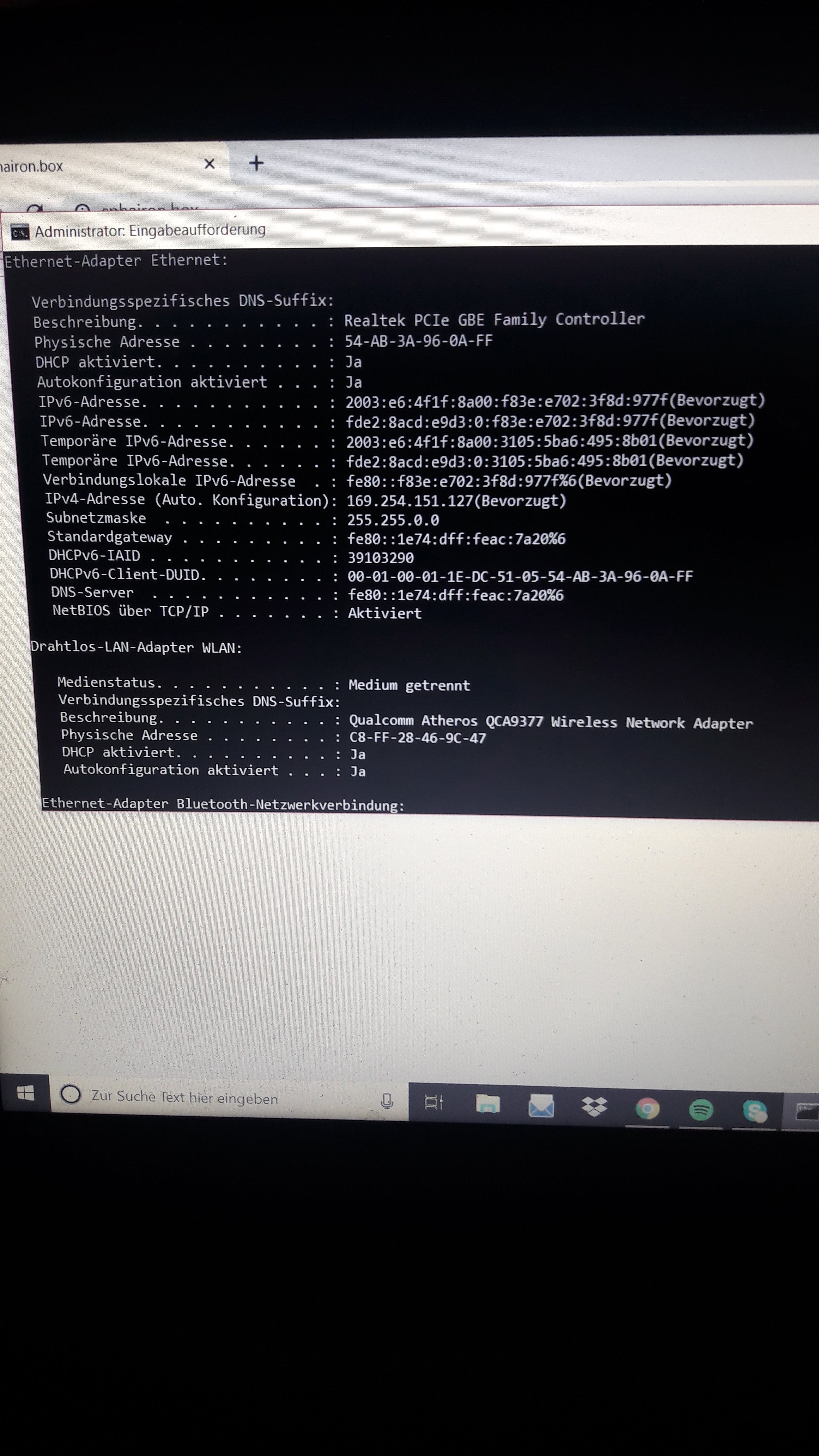

Im Anhang hab ich mal Fotos angefügt und Fotos von den Dingen die in der Konsole stehen, wenn ich IPconfig/all eingebe.

leipziger1979 schrieb:
Poste mal Ergebnis von "ipconfig /all" und "route print".
Hab's hinzugefügt!
Da gibt es ein dhcp Problem. Du bekommst keine IP Adresse vom Router.

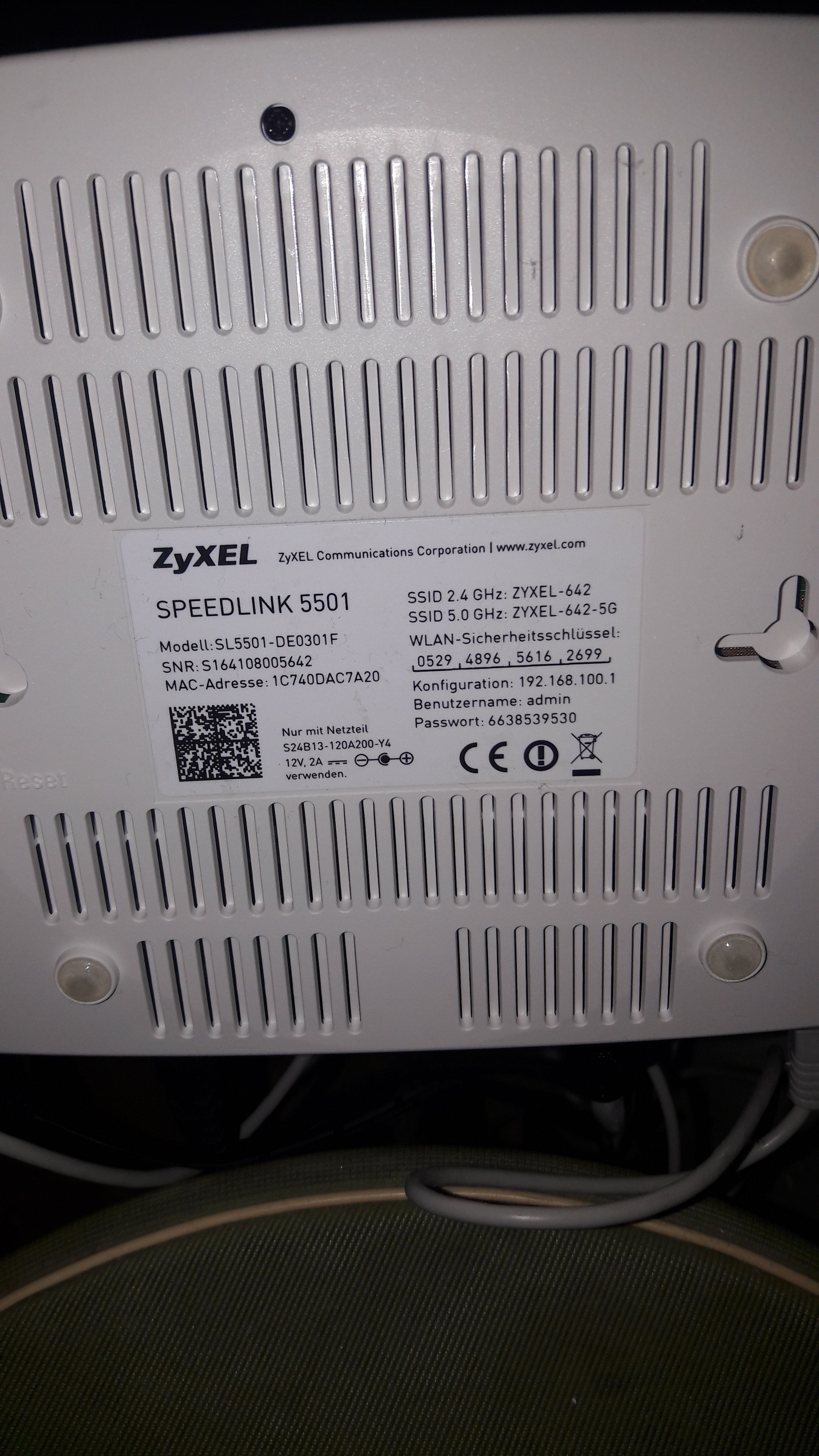

Geh mal in die Netzwerkeinstellungen -> Adaptereinstellungen -> Lan Verbindung -> ipv4 Eigenschaften und weise dir eine IP im Router Netz zu ( zb: 192.168.100.100 Netzmaske 255.255.255.0 Gateway/DNS 192.168.100.1).
Dann Browser öffnen und auf die 192.168.100.1 gehen. Mit den Logindaten hinten auf dem Router anmelden und in den Einstellungen überprüfen ob DHCP aktiviert ist...
Richtig, du hast nur eine IPv6, keine IPv4.
Damit erreichst natürlich nur Seiten die IPv6 bieten, IPv4 Seiten erreichst nicht.
Sieht für mich so aus als wäre der IPv4 DHCP vom Router deaktiviert, bitte prüfen.

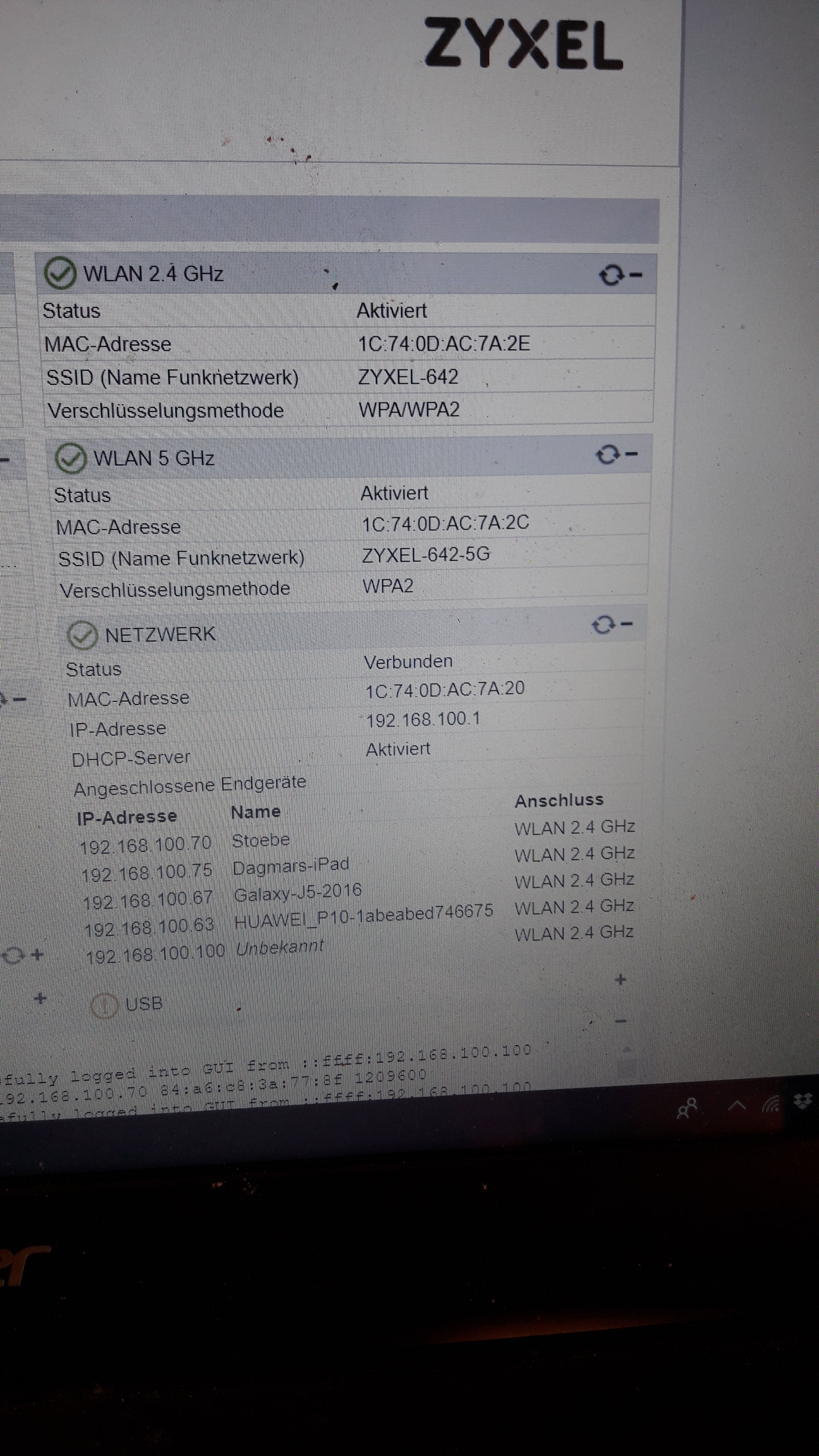

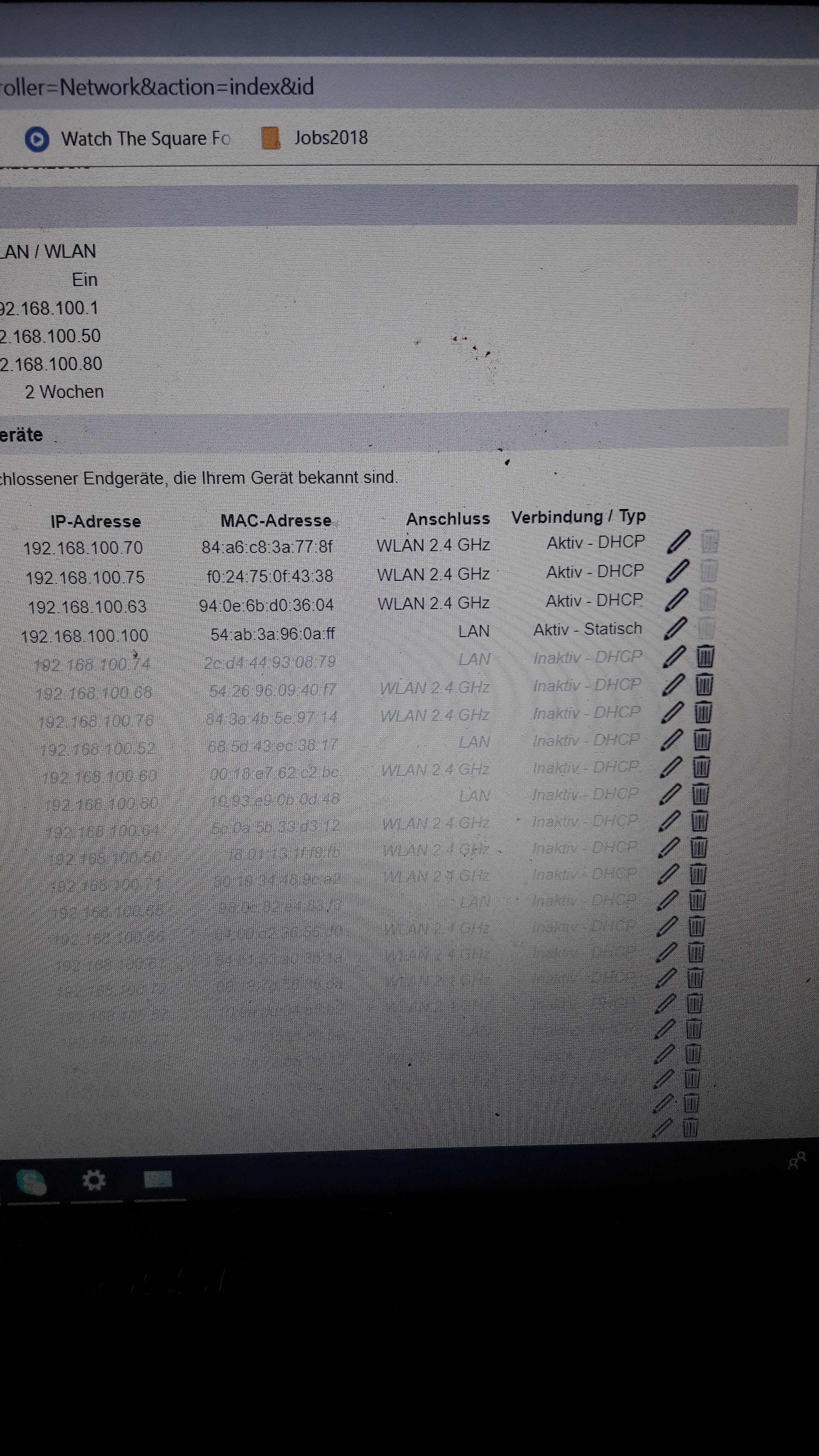

Hier scheint DHCP aktiviert zu sein oder?
Das untere ist mein Laptop. So wird das im Interface angezeigt.
