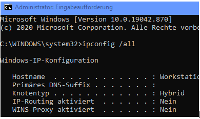

geh mal in cmd und gib ipconfig /all ein
den Output hier rein kopieren (per USB-Stick bewegen, notfalls fotografieren...)
hab das jetzt in beiden Moden durchgeführt:
mehr kommt hier nicht; im "Abgesicherten Modus" geht's jedoch weiter mit:
DNS-Suffixsuchliste . . . . . . . : fritz.box
Ethernet-Adapter Ethernet:
... etc.
und alles o.k. !!!
Du hast scheinbar nur einen winzig kleinen Screenshot hochgeladen, der nur knapp 10 von ca. 100 Zeilen zeigt und zudem nur die linke Hälfte, also weitestgehend nur die Zeilen-Titel...
Mach das bitte nochmal, wir benötigen die vollständigen Informationen, die dort drinstehen und nicht nur den Fenstertitel mit Rahmen..... Wie gesagt, zur Not mit dem Handy abfotografieren, Copy&Paste den Text rauskopieren oder von mir aus auch abtippen.
Das Bild ist vollständig! Nur im "Abgesicherten Modus" folgt der übliche Rest.

Man kann nur darauf bestehen: zeige "ipconfig /all" (ohne die ""). Klar als Screenshot hochladen geht nicht, weil kein Netzwerkzugriff, aber ein Foto des Displays mit der DigiCam oder dem Smartphone und dasselbige hochzuladen sollte Dir doch gelingen.
Es wird wohl sehr wahrscheinlich ein Problem mit DHCP bzw. APIPA sein (169.254.xxx.xxx). Allerdings: wenn "kein Netzwerkzugriff", ist es ein Treiber-Problem; dann könnte ein Live-Linux helfen, das Problem einzugrenzen. Oder die Hardware ist kaputt, was aber unwahrscheinlich ist.
mein Screenshot in #6 wurde natürlich NICHT im betroffenen System hochgeladen, endet jedoch definitiv
mit der "WINS-Proxy aktiviert"-Zeile!

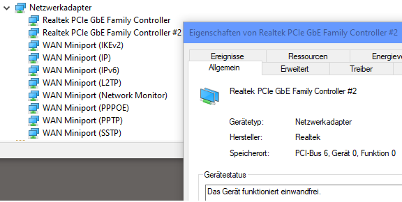

Hab grad nochmals alle Details dokumentiert:

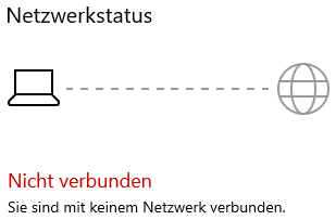

dann die Problembehandlung gestartet:
Problembehandlung kann ein "mögliches Problem" nicht lösen.

das du Nummer# 2 hast deutet auf ein mehrmaligen Versuch die Treiber zu installieren.
Oder hast du zwei lanports?
Im gerätemanager alles mit Ethernet/lan deinstallieren (nicht deaktivieren) danach neue Geräte suchen und automatisch suchen lassen.

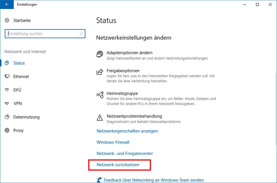

Ich ergänze:
1b. Über windowseigene Funktion das Netzwerk zurücksetzen:
