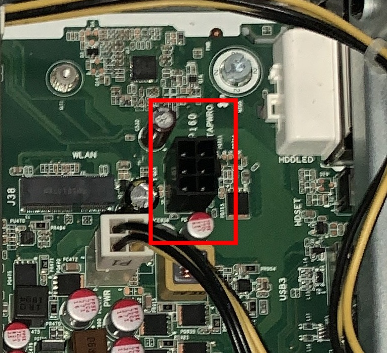

Meiner Meinung nach fehlt hier ein Stromstecker:

Also ein anderes Stromkabel hab ich nicht, da ich noch vor zwei Tagen ganz normal damit gezockt habe.
Und eine Tastatur ist auch nicht angeschlossen, also beim einschalten vom PC kommt dieser Ton piept, ohne dass etwas angesteckt war/ist.
Und bei dem Anschluss auf dem Bild kommt die HDD plus das Laufwerk dran, hatte ich nur abgesteckt.

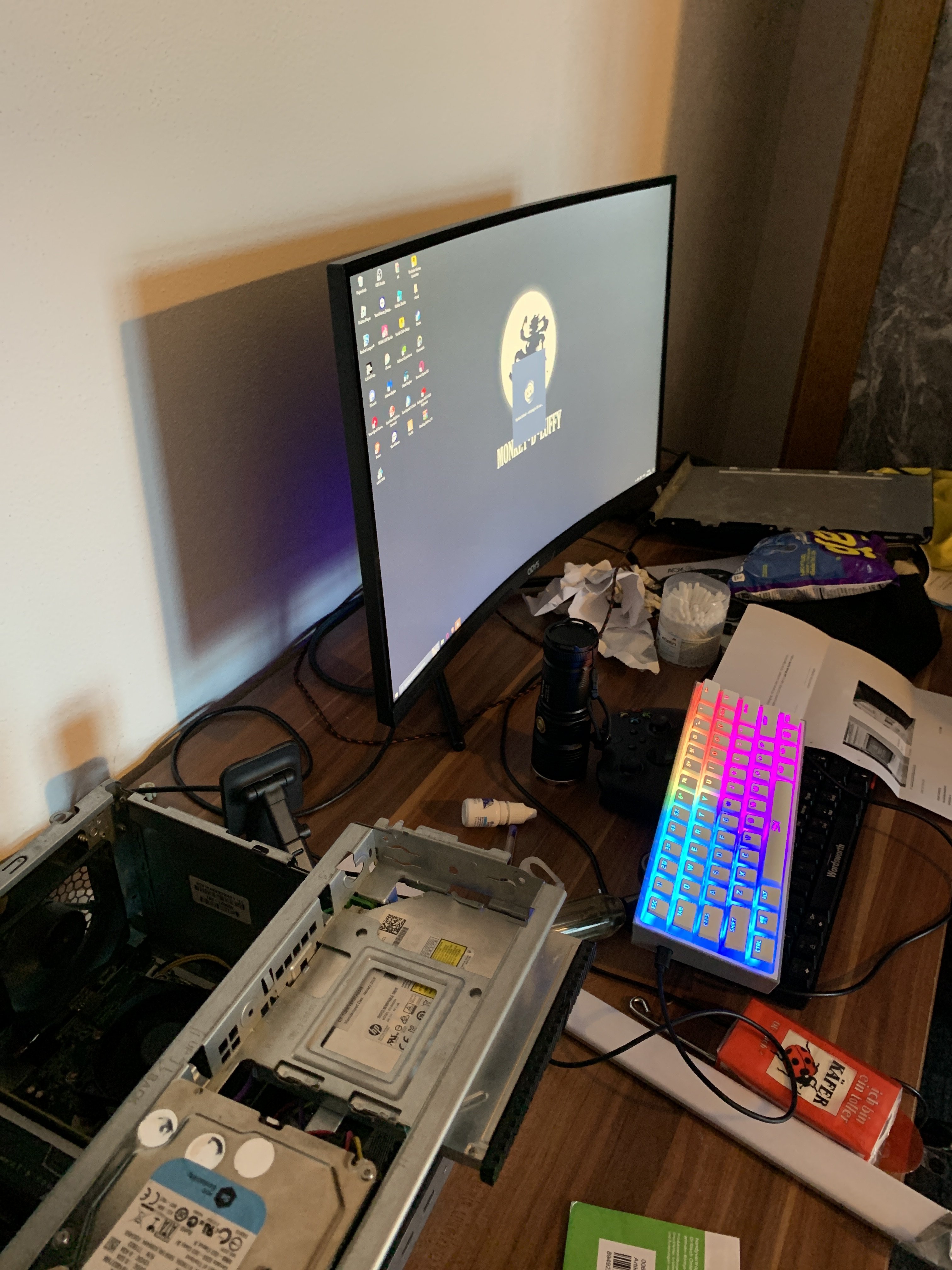

Omg YES es ist wieder angegangen. Aber nur mit 8 gb RAM das eine musst raus
Das eine war scheinbar kaputt oder so es geht nur mit einer. Ich hole mir ein neues. 👍🏼
Danke für deinen Tipp es hat wirklich geklappt❤️

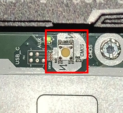

Du kannst auch noch mal versuchen das BIOS zu resetten.
Wie das geht steht im Handbuch.
Oder du nimmst die BIOS Batterie für 3 Minuten raus.
Vorher natürlich auch den PC vom Strom trennen und dann für eine Minute den Power On Taster gedrückt halten.
