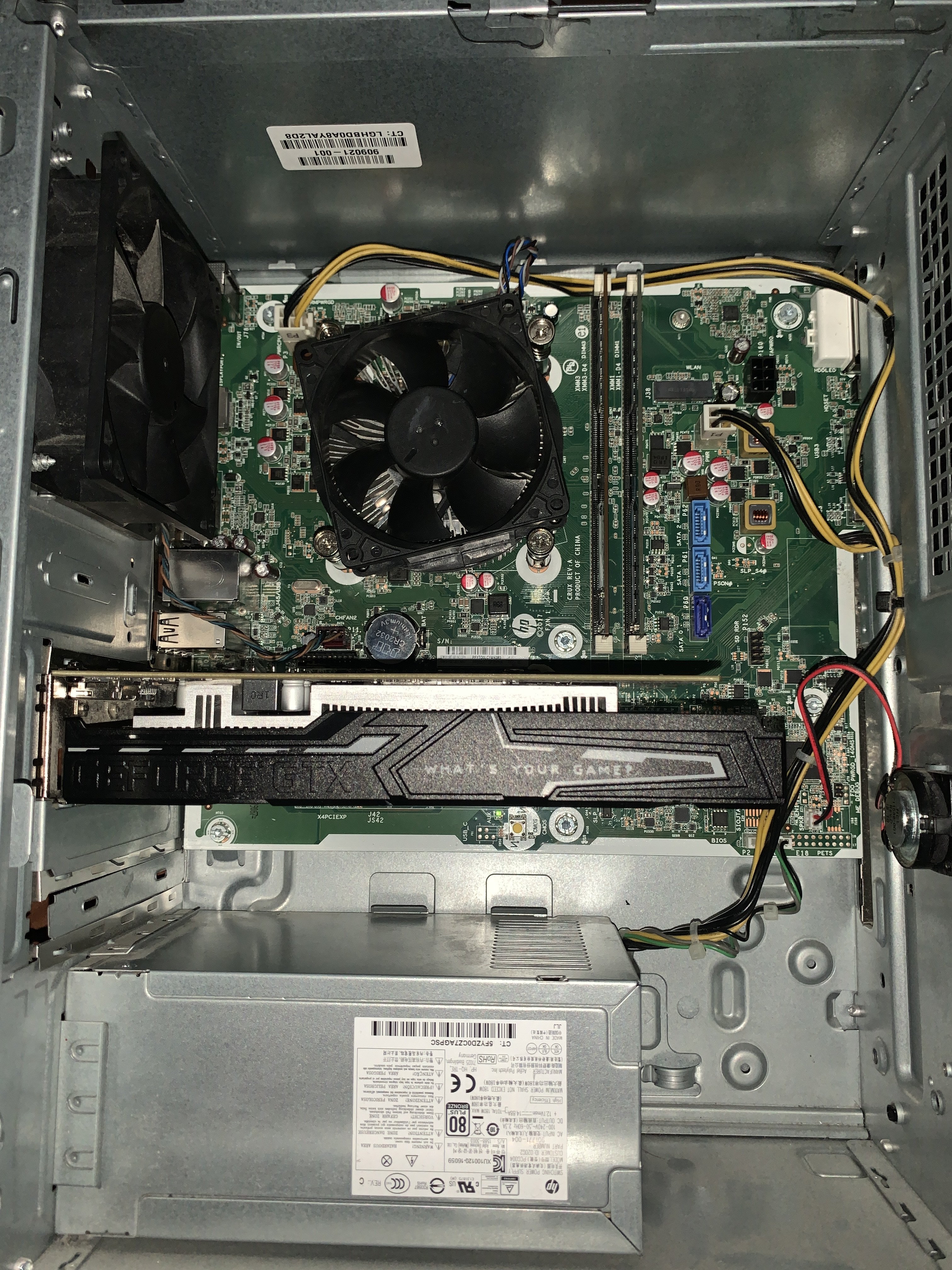

Kein Screen, die Lüfter drehen zu schnell.
Laithkh06
Cadet 2nd Year
Jan. 2024
16
  • Prozessor (CPU): Intel Core 7500 3,4 Mhz
  • Arbeitsspeicher (RAM): 2x 8
  • Mainboard: HP ProDesk 400 G4 Motherboard /Hauptplatine 911987-001
  • Netzteil: 180 W, 2,3A
  • Gehäuse: HP ProDesk 400 G4 MT
  • Grafikkarte: GTX 1650 EX- 1 Click OC
  • HDD / SSD: (HDD 3,7TB) (SSD 300GB)
2. Ich habe den Kühler von Prozessor abgeschraubt, hab es sauber gemacht und wieder dran geschraubt und neue Wärmeleitpaste drauf, beim anstecken ging der PC von alleine an und die Lüfter drehen viel schneller als normal. Die Grafikkarte läuft denke ich ohne Probleme.
Ich habe die Grafikkarte auch gesäubert.
Bei allen habe ich immer nur den Staub weggemacht.
3. ich habe geschaut, ob Schmutz/Staub oder sonst was noch dran ist, aber alles war sauber.
Ich bite dringendes Hilfe, Bitte!

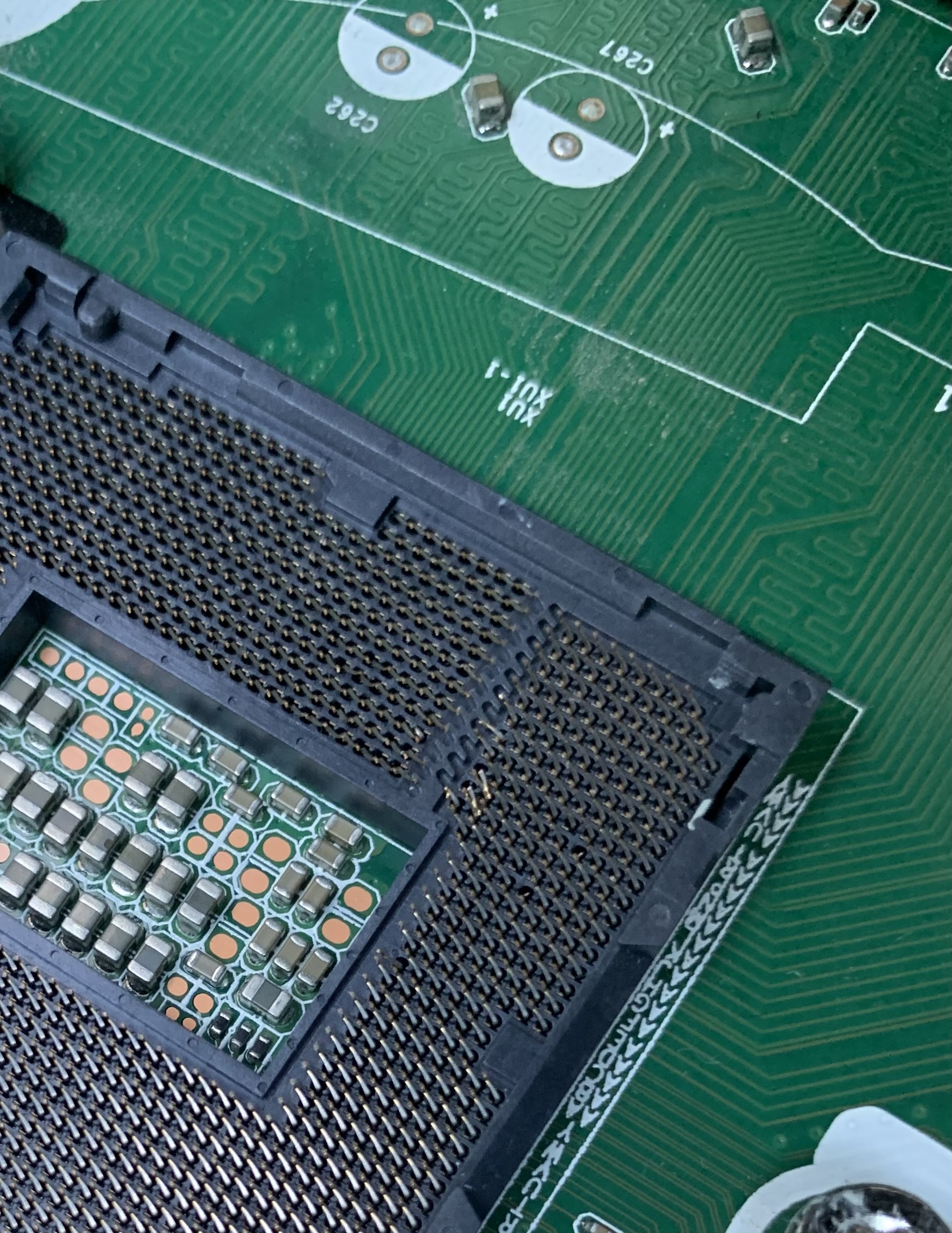

Willkommen im Forum
lief die Kiste schon mal?
Bei der Montage der CPU, darauf geachtet dass kein PIN beschädigt wurde?

was sagt der lautsprecher vorne?
Reaktionen: Laithkh06
Ich habe noch vor zwei Tagen damit ganz normal gezockt und wollte es nur mal sauber machen und dann ist es passiert.
Der Lautsprecher funktioniert, glaube ich nicht mehr.

noch mal den Kühler runternehmen, nachsehen ob PINs verbogen sein könnten . CPU richtig (!) neu aufsetzen, Kühler drauf und schauen ob die Kiste dann anspringt.
Wenn du NUR das gemacht hast, dann kann bei der Demontage und anschließenden Montage etwas passiert sein.
madmax2010 schrieb:
nochmal die CPU aus- und wieder eingebaut?
Wie kommt ihr darauf, dass die CPU ausgebaut wurde? Das lese ich nirgends, nur der Kühler wurde laut Startposting entfernt.
edit
Tja, da hat der Threadersteller gerade ein Foto des vermackelten Sockel gepostet und uns also im Startposting angelogen.
/edit
Wurde der Kühler schlecht oder mit zu wenig WKP montiert, kann das die schneller drehenden Lüfter erklären.
Es erklärt allerdings NICHT das selbsttätige Starten, den kaputten LS, das fehlende Bild etc.
Also @Laithkh06, was hast du wirklich gemacht? Was hast du sonst noch angebrabbelt?
jupp, die PINs sind zu 100% verbogen
Hmm, wenn du dir zutraust, diese VORSICHTIG mit einer Pinzette oder Skalpell zurecht zu biegen, könnte es wieder klappen. Sonst ist das Board schrott
Reaktionen: madmax2010
Ich habe noch die Grafikkarte bisschen sauber gemacht, aber nichts aufgeschraubt oder so was.
Board ist Müll - leider.
Die Pins bekommst du niemals wieder hin.
Ich würde mir neuen Mainboard holen, aber ich weiß nicht, welche zu meinem Gehäuse passt. Es ist schwierig, für diesen Gehäuse einen zufinden. Ich Versuch mal mit einer Pinzette, die gerade zu biegen. 👍🏼
Wieso hast du nicht klar & deutlich gesagt, dass du die CPU aus dem Sockel genommen hast beim "Säubern"? Von alleine verbiegen sich diese Pins unter der CPU im eingebauten Zustand nicht.
Ich hab selber es bemerkt, dass die verbogen waren. Tut mir leid.
Die Pins sind echt schwer verbiegen. Ich glaub, ich brauch neuen Mainboard.
