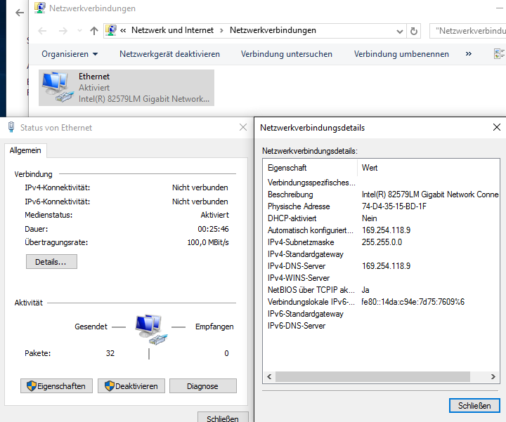

also...
die Bilder sind folgende:
@werkamSystem (Tower) win 10 32bit, Router ist von O2 (HomeBox 6641) Tower Lan.PNGLaptop Lan.JPG

Die LAN Karte bekommt keine IP weil die IP offenbar auf „manuelle Vergabe“ steht, sobald Du es auf DHCP stellst, klappt es bestimmt
Systemsteuerung\Alle Systemsteuerungselemente\Netzwerkverbindungen
dort mit der rechten Maustaste auf die Karte, Details anklicken und nachsehen was da steht, Änderungen bei Eigenschaften >> Internetprotokoll IP V4 einstellen.

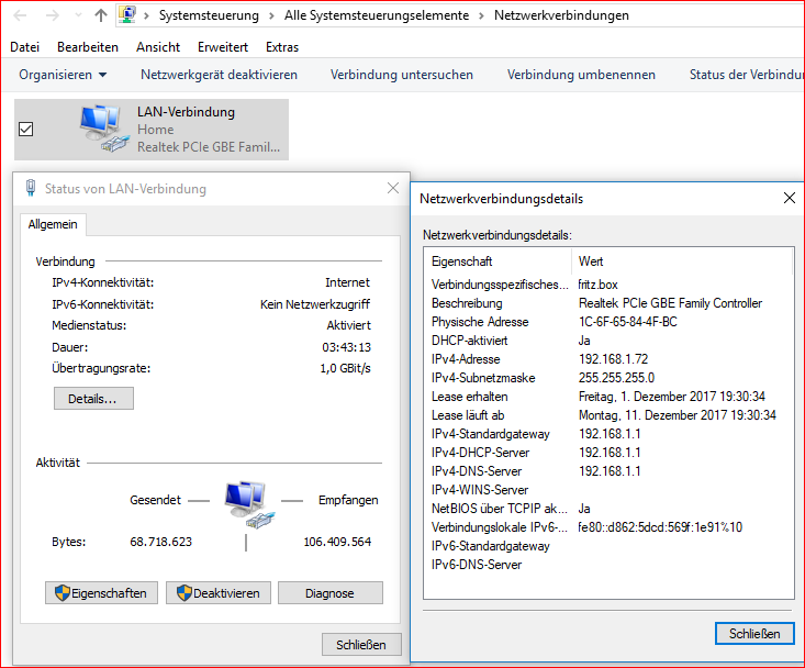

Die Menüführung ist die Selbe, Du hast nur sofort auf Eigenschaften gedrückt und nicht die Details gelesen, die ja zum Netzwerk wichtig wären um festzustellen wie Du mit dem Router verbunden bist, am besten mit einem Gerät wo Netzwerk auch geht. In etwa so wie auf meinem Bild. Solltest Du die Daten von Deinem Router kennen, trage es mal dort ein, bei den IP Einstellungen.
Die IP von meinem Bild sollte zur O2-Homebox passen:
https://www.o2online.de/service/smartphones-tablets-router/router/router-anleitungen/#id-12926794

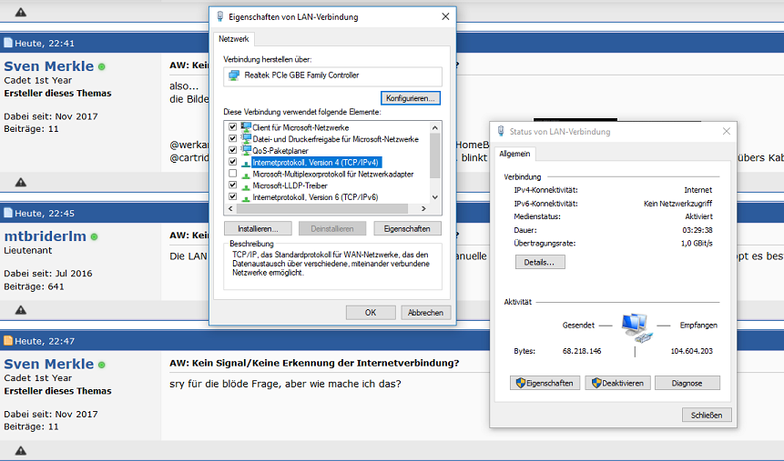

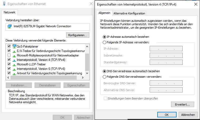

Das EIngeben der Werte bringt nichts...misst.. wo lässt sich DHCP anschalten?Unbenannt.PNG

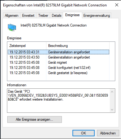

hat es was mit dieser ominösen Anzeige zu tun? ist etwa doch die Software nicht aktuell?Eigenschaften.PNG
Ich bin ratlos...auf meinem Laptop ist aiuch alles auf automatisch bei IPc4 eingestellt...warum ist dann dort DHCP aktiv und beim Tower nicht?

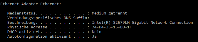

ist aus meiner Sicht kein Software Problem, die Karte erkennt kein eingestecktes Kabel (Meldung "Medium getrennt")
Buchse am PC prüfen
anderes LAN Kabel testen
anderen Port am Router testen

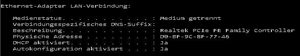

in #12 sieht man, dass du per DHCP keine ip zugewiesen bekommst, weil du eine 169er IP erhälst...
aktiviere dort erstmal die automatische konfiguration
also ist DHCP an, aber der PC findet keinen DHCP Server
somit gibt es hier nichts umzuschalten
@Sven Merkle:
In #6 ist lediglich die Ausgabe von ipconfig zu sehen, das ist in Zusammenhang mit der Problematik wenig aussagekräftig, denn man sieht weder die Adresse des Standardgateways noch die Adresse des DNS-Servers. Bitte mal die Ausgabe von "ipconfig /all" (ohne die "") von beiden Geräten posten, also vom Tower und vom Laptop, wie schon in #4 geschrieben.
