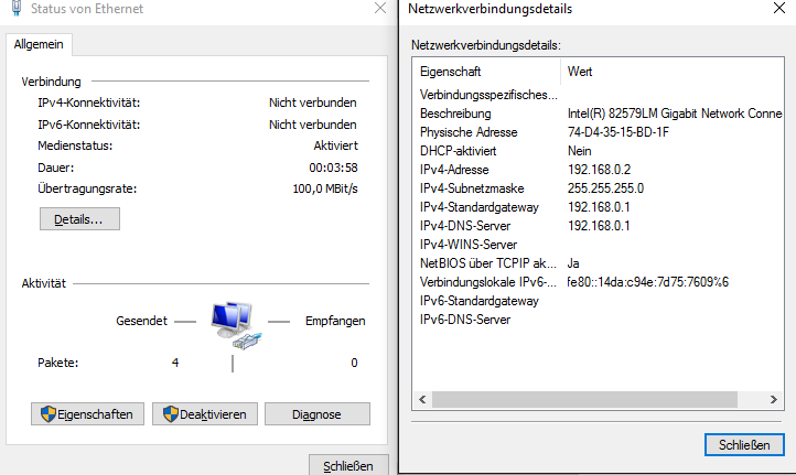

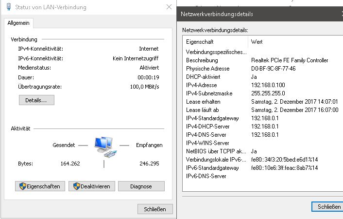

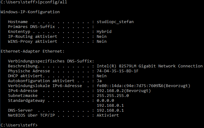

hier die Bilder von ipconfig/all und details zur Verbindung vom Tower.
hier die vom laptop:
beide mit eingestecktem Kabel, Zugang
@cartridge: den tower habe ich geschenkt bekommen, möchte ihn umbauen/aufrüsten.
die ipv4 habe ich bei beiden Rechnern auf automatisch, aber beim tower kann ich wie gesagt das DHCP nicht anschalten...

ist aber komisch, wenn ich am laptop das WLAN ausschalte, und dann das LAN kabel anschließe, dann habe ich Netz

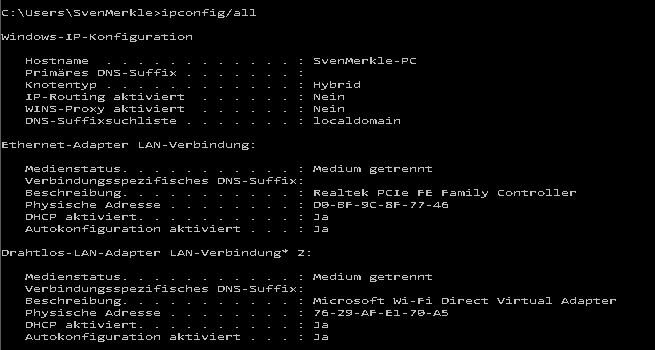

Wenn jetzt das Notebook per WLAN keinen Zugang zum LAN hat, müssen wir an anderer Stelle weiter nach der Ursache dafür suchen. Wahrscheinlich ist für beide Interfaces (WLAN des Laptop + Ethernet des Towers) die selbe IP-Adresse vergeben. Um das richtig zu beurteilen, bräuchte man noch die Ausgabe von ipconfig /all des Notebooks bei eingeschaltetem WLAN (evtl. mit der Digiknipse oder dem Smartphone fotografieren und das Bild hier einstellen).

Das Foto von ipconfig /all beim eingeschalteten WLAN (und dabei abgezogenem Ethernet-Kabel) des Laptop fehlt auch noch!

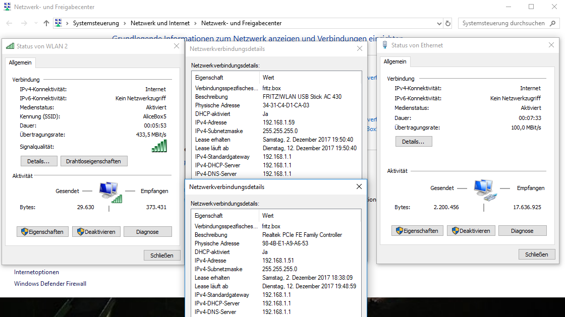

@werkam:
Danke für den Screenshot. Ich wollte auf keinen Fall arrogant wirken und Dir auch nicht den Mund verbieten.
Ich wollte ledigllich die Problematik ein wenig auf die Spitze treiben und dabei auch noch etwas lernen.
Nun weiß ich, dass wenn im Laptop kein WLAN-Interface eingebaut ist und stattdessen ein USB-Stick verwendet wird, WLAN und Ethernet gleichzeitig funktionieren kann. Das ist aber auch eine etwas aus der Art geschlagene Konfiguration; es ist doch eigentlich zu vermuten, dass in einem Laptop ein WLAN-Interface eingebaut ist, was ich vermutete. Ich stelle nun trotzdem nochmals meine These in den Raum, dass wenn in einem Laptop ein WLA-IF verbaut ist, dieses IF nicht zusammen mit den Ethernet-IF verwendet werden kann. Ist das nun richtig oder doch falsch? Ist es also unerheblich, ob am Laptop ein USB-Stick als WLAN-IF oder das eingebaute WLAN-IF verwendet wird, wenn das Ethernet-IF gemeinsam wie in Deinem Screenshot dargestellt verwendet wird? Und woher weiß das BS, über welches IF die Verbindung ins LAN hergestellt werden soll?

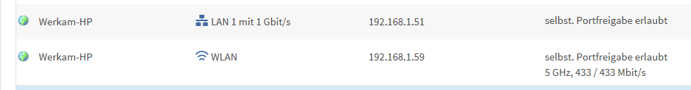

werkam schrieb:Natürlich am 2.ten Notebook.
Genau das ist es was ich überhaupt nicht verstehe.
Ein Notebook hat genau zwei LAN-IF, einmal Ethernet und einmal WLAN. Warum dann am 2.ten Notebook? Ein Notebook = 2 Schnittstellen. Beide Schnittstellen am selben Notebook gleichzeitig betreiben hast Du oben einen Screenshot gezeigt. Woher weiß das Betriebssystem, mit welchem IF es sich zum LAN connecten soll? Ich raff es nicht, tut mir leid.
EDIT:
Dein erstes Notebook hat kein integriertes WLAN-Modul (das mit dem Screenshot), deshalb der USB-Stick. Dein zweites Notebook hat ein integriertes WLAN-Modul und Du willst mir zeigen, dass beide Interfaces auch dieses Notebooks, also dessen Ethernet-Schnittstelle *und* dessen integrierte WLAN-Schnittstelle gleichzeitig eine Verbindung ins LAN herstellen können. Da bin ich aber mal echt gespannt ...
