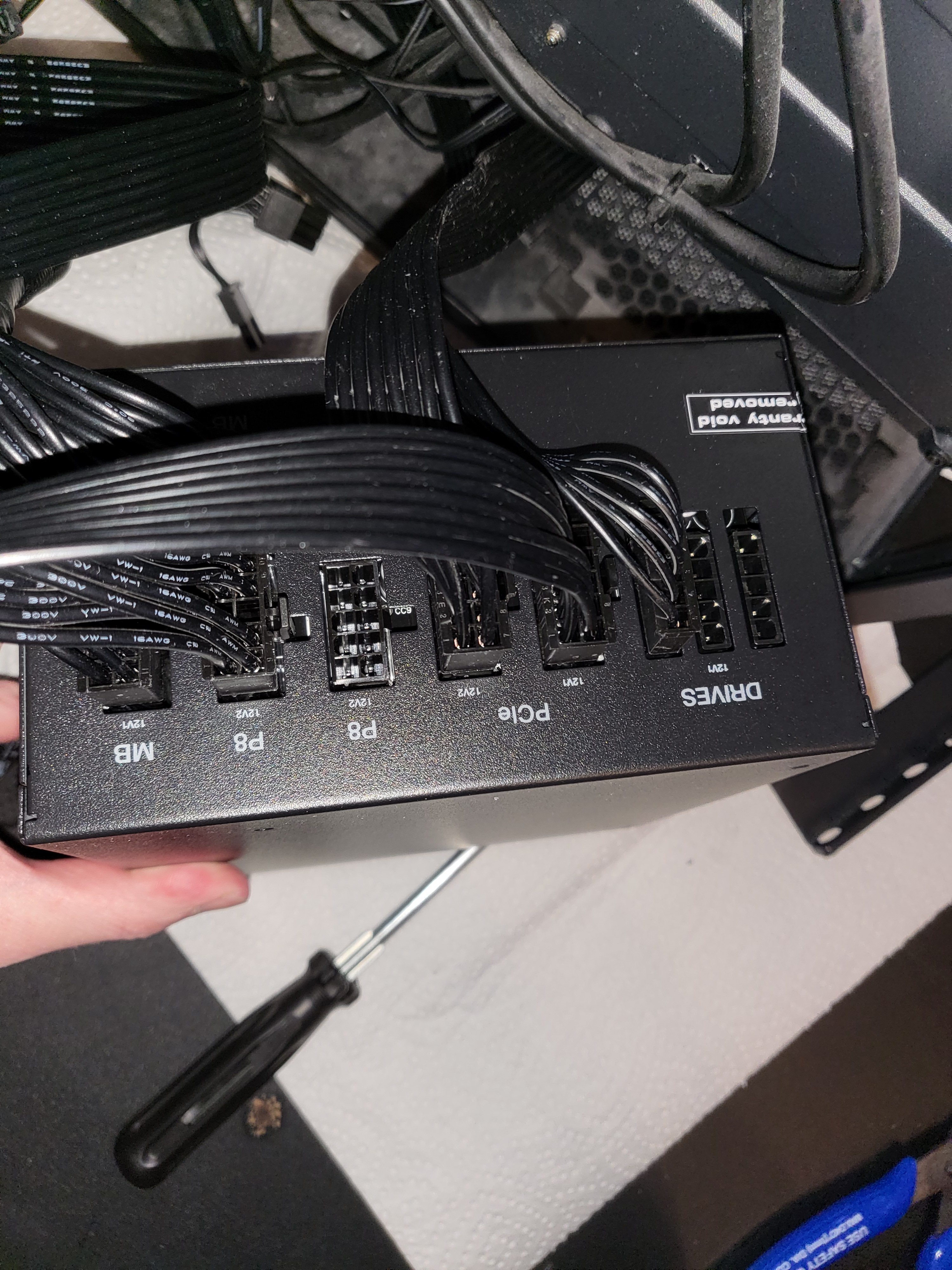

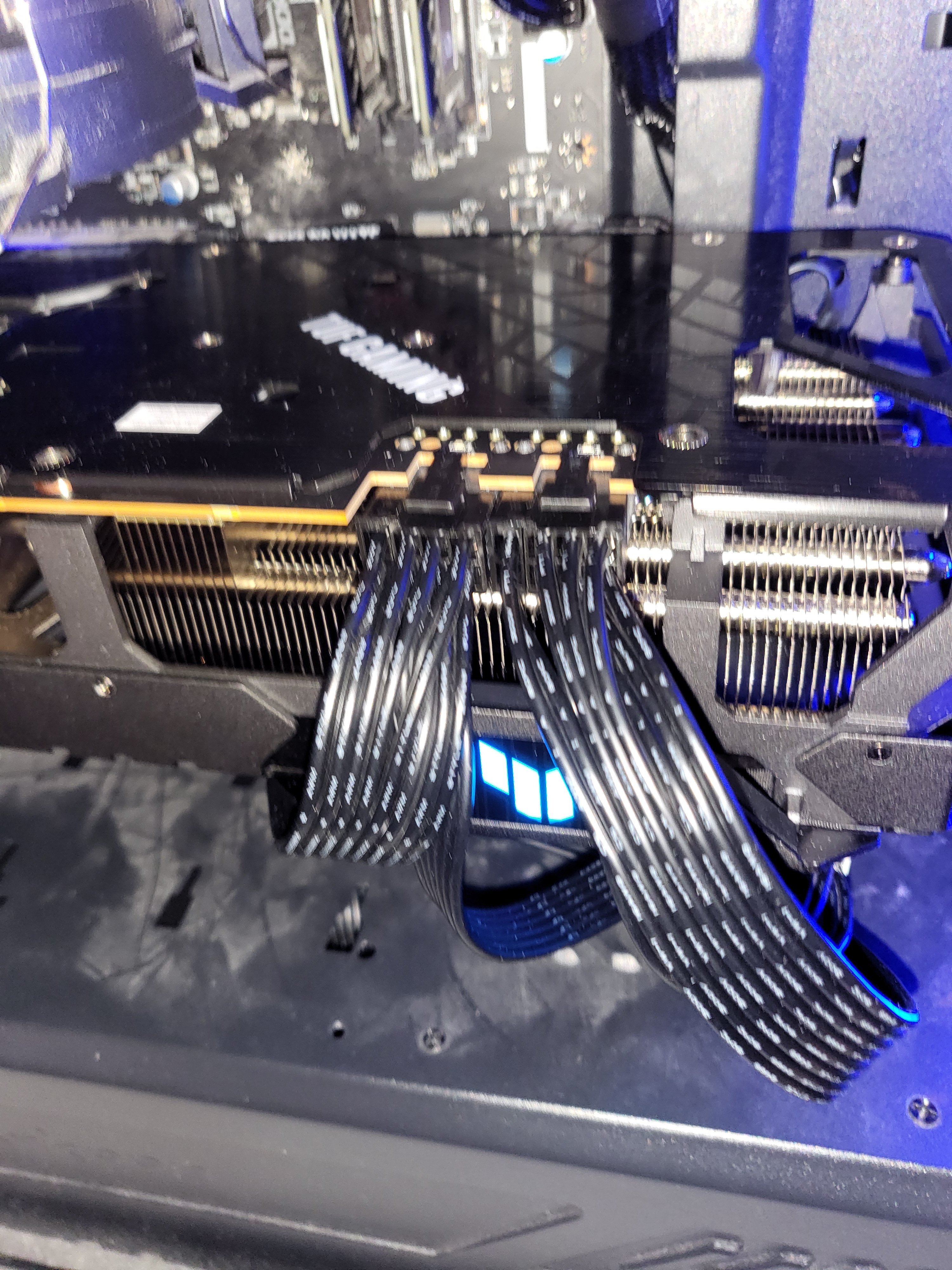

Mach doch mal Bilder von allen Anschlüssen ...
Reaktionen: GTrash81

Was meinst du mit allen Anschlüssen?
Insbesondere die Verbindungen vom Netzteil zum Mainboard. Natürlich ebenfalls Netzteil zur Grafikkarte.
Gerne darfst du auf alle Vorschläge eingehen.
Die Netzteil Kabel mit gewechselt falls das alte auch Modular war?

Mit dem neuen Netzteil habe ich alle Stromkabel gewechselt. Ich habe Bilder der Anschlüsse im Anhang.
