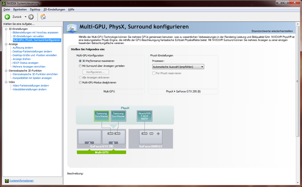

Um sicher zu gehen, dieses Menü hast du nicht in der NVidia-Systemsteuerung? NVidia selber nennt es dort nicht SLI sondern MultiGPU.

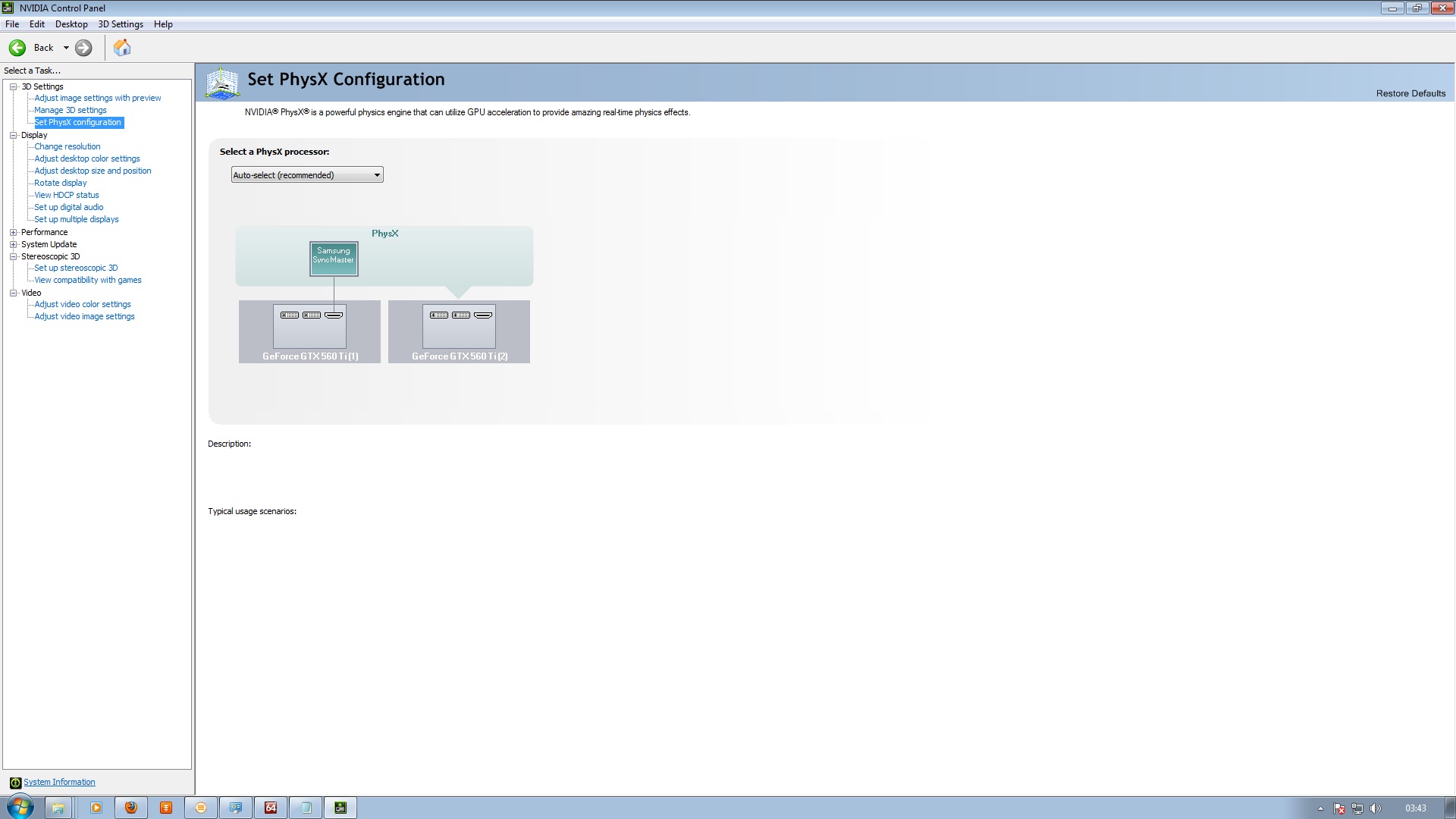

ja da bin ich mir sicher.. hier der beweis.. bios ist identisch!
ja hab die auch schon einzeln probiert.. laufen!
