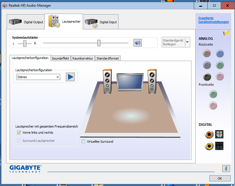

Mainboard Gigabyte GA-MA770T-UD3P, Realtek High Definition Codec ALC888.
Seit Upgrade auf Win10 kein Ton mehr, weder auf Lautsprecher (grüner Anschluss hinten) noch am Frontanschluss. Vorher (Win7) keine Probleme. Keine Aenderung der Hardware. Unter Linux (Mint17) funktioniert der Sound bestens. An Soundkarte, Anschlüssen, Verkabelung, Lautsprechern kann es also nicht liegen.
Realtek High Definition Audio ist als Standardgerät definiert, der Aussteuerbalken ist aktiv. Ebenso Pegel im Lautstärkemixer vorhanden.
Ich habe schon x neue Treiber für Realtek ausprobiert, als letztes den Realtek High Definition Audio Driver R2.79 (von Chip.de). Immer das gleiche Resultat.
Was mich erstaunt: im Realtek Audio-Manager sind die Anschlüsse (mit Ausnahme evtl. des schwarzen) ausgegraut, siehe Bild
Kann da jemand helfen? Vielen Dank!

Ausgegraut heißt übrigens, kein Kabel eingesteckt. Bei deinem Screenshot ist nur ein Kabel im schwarzen anschluss eingesteckt

Das Lautsprecherkabel ist in der grünen Buchse eingesteckt, die schwarze ist leer. (Würde ja sonst wohl unter Linux nicht funktionieren).

und schau nochmal nach wo das Kabel wirklich eingesteckt ist.

Bin nochmals, diesmal mit einer Taschenlampe, unter den Tisch gekrochen. Ihr habt recht, die Lautsprecher waren in der grauen Buchse eingesteckt. :mad: Jetzt klappt es. (Mir ist allerdings nicht klar, warum es vorher unter Win7 und auch jetzt unter Linux funktioniert hat).

Bei Linux weiß ich nicht wie es ist, aber bei der alten Windows-Installation hast du evtl. einfach nach dem Anstecken der Boxen ein Fenster vom Soundtreiber bekommen mit der Frage "was haben Sie eingesteckt", wenn du da Boxen angibst wird der Anschluss zu Front-Boxen umdeklariert, egal welcher es war ;-) das funktioniert auch nachträglich per Rechtsklick auf die Buchse im Realtek-Manager.
