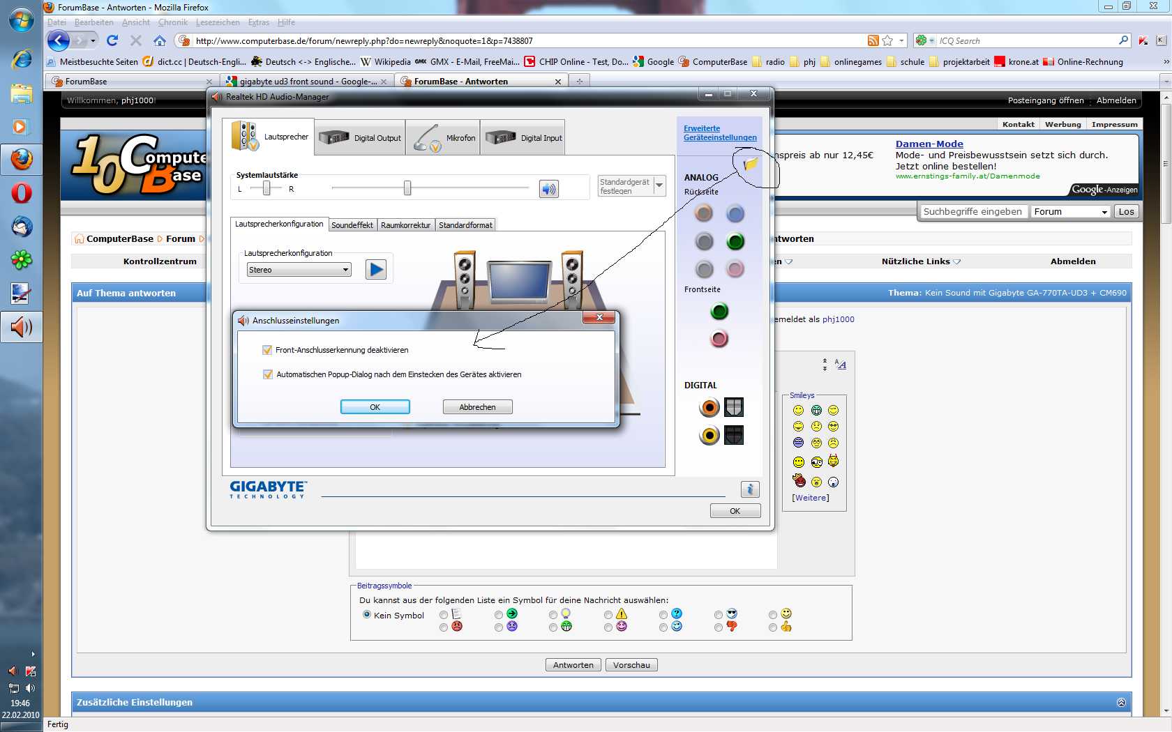

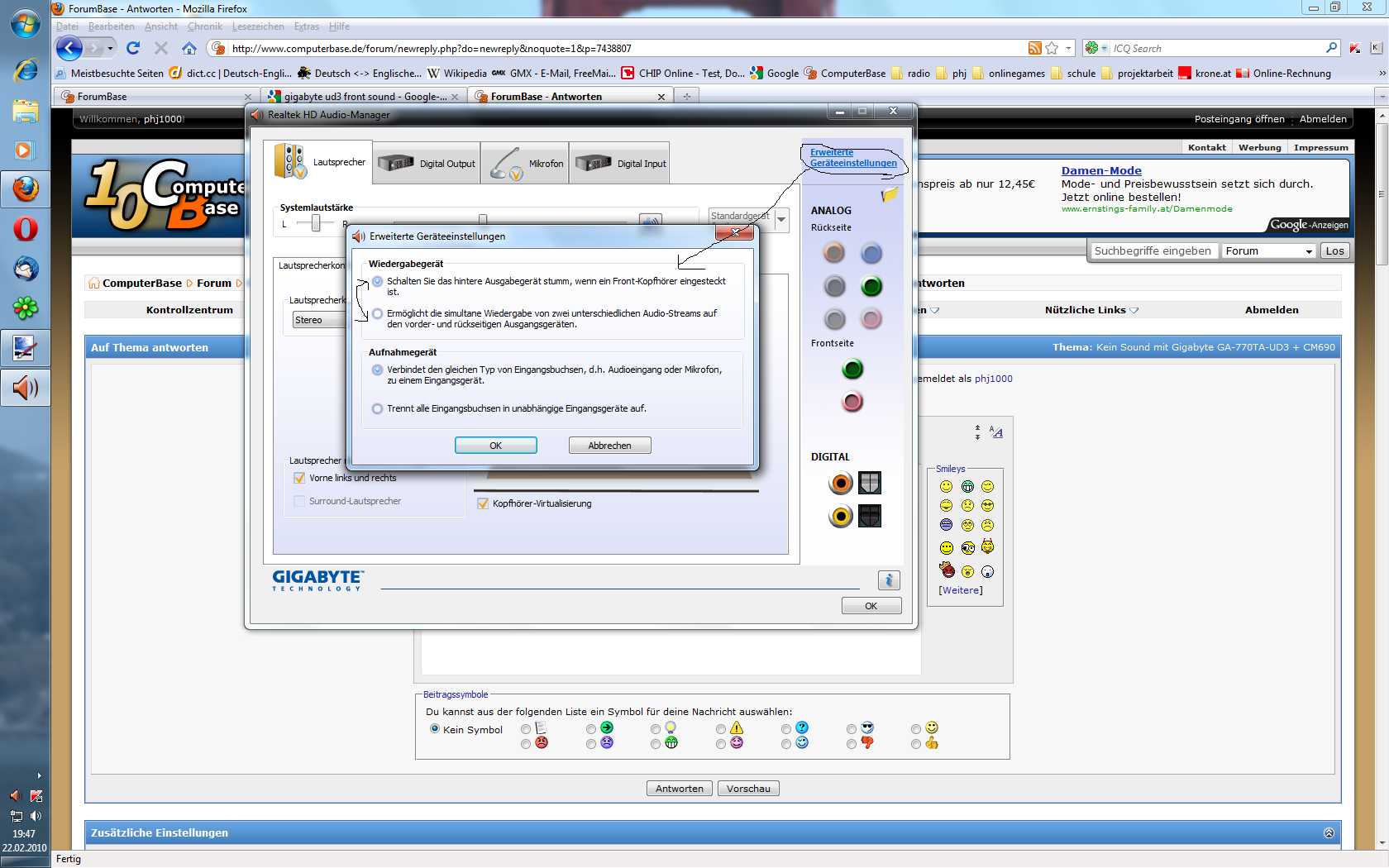

@syntax1
meine einstellungen um überhaupt einen frontausgang zu haben.
1.bei "frontanschluss deaktivieren ein häckchen rein"
ka warum, ist vllt falsch von realtek übersetzt
2. bei erweiterte geräteeinstellung bischen rumgespielt - neustarts...
irgendwann liefs dann
trotzdem is ein shit wenns front und back gleichzeitig laufen hast :mad:

phj1000 schrieb:
aktuelles bios is onboard
@syntax1
das ist kein übersetzungsfehler sondern bedeutet nur, dass die fronterkennung deaktiviert ist und somit ständig front sound ausgegeben wird
du musst nur das HD audio kabel einstecken und das häckchen bei "frontanschlusserkennung deaktivieren " wieder rausnehmen
