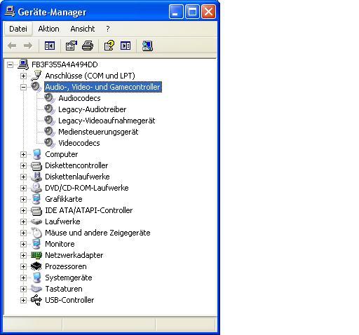

Hallo Leute, :)
(bin gespannt), - hier soll jetzt der Gerätemanager folgen:

Das Motherboard müsste ein Realtek Audio-Chip Onboard haben.
Ist das korrekt? Hast du versucht einen Realtek Treiber zu installieren? Steht dazu etwas im Handbuch?
Wenn ja, installiere zunächst das Programm DriverSweeper.
Als nächstes startest du den PC im abgesicherten Modus (während des Post-Screens mehrmals die Taste F8 drücken, bis du bei den erweiterten Startoptionen bist, dann den Start im abgesicherten Modus auswählen).
Im abgesicherten Modus startest du das Programm DriverSweeper und entfernst die Treiberrest der Realtek-Audio Treiber (kann im Programm angewählt werden).
Danach (normal) neu starten und die aktuellsten Realtek Treiber für dein Betriebssystem installieren.

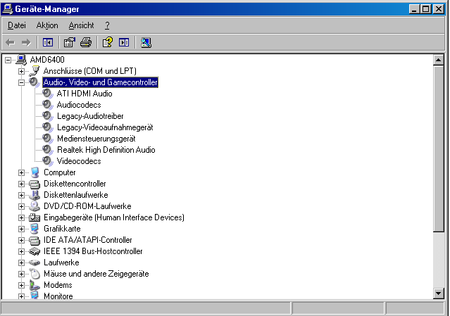

Dankeschön für die Antworten. - Uff. - Inzwischen habe ich einiges ausprobiert.
Ich habe den Mustersreenshot des Gerätemanagers mit meinem verglichen. Auf dem Mustersreenshot, steht der Treiber an erster Stelle unter Audio und Vidiocontoller. - Er hat dort "ATI" stehen(das hatte ich auch mal bei einem anderen Computer), und ich müsste dort "Realtek" stehen haben. Der Computer findet und installiert den Treiber nicht. - Inzwischen hatte ich es auch noch mal mit "AC97" probiert, und inzwischen ist er wieder auf "HD..." umgestellt. Auch das mit Everest habe ich ausprobiert, es macht viele Angaben, aber keine zum Soundtreiber. Verschieden Soundtreiber habe ich inzwischen heruntergeladen. - Nachher werde ich noch mal versuchen, sie in einem bestimmten Pfad zu legen, um ihn dort vom Hardwareassistenten installieren zu lassen. Dann, wenn das immer noch nicht klappt, alle Daten hier auf eine Seite darstellen.
Was mir sonst so einfällt. Die Datendichte ist doch inzwischen schon so groß, und der erforderliche Raum für Daten so klein, dass es möglich wäre, die passenden Treiber auf dem jeweiligen Gerät unterzubringen (Zumal die Soundteile auf dem Mainboard sind.). - Bei Windows-XP und PnP-Geräten klappt das auch meistens. Wenn auf dem Mainboard an der Soundausgangsstelle wenigstens etwas geschrieben ständ, doch ich fand nichts. Die Blende wo die Klinkensteckeranschlüsse sind, habe ich noch nicht ab gemacht. - Dann gäbe es noch die Möglichkeit, mit der WindowsXP-Installations-CD den Realtektreiber zu finden, die ja inzwischen sowieso schon auf dem Computer sind. Jetzt sende ich erst mal diesen Text ab, und prubiere mal das Letztere aus. Bis dann, viele Grüße ETEC :)

Was mich nämlich wundert, ist dass gar kein Treiber lt Gerätemanager installiert ist, aber auch keine unbekannten Geräte verzeichnet sind.Das deutet darauf hin, dass der onboard Sound im BIOS immer noch nicht aktiviert ist.
=>Stelle sicher, dass der onboard Sound im BIOS aktiviert ist, boote Windows und versuche je nachdem, was eingestellt ist, den normalen AC97-Treiber oder den HD-Audiotreiber von Realtek zu installieren. Eventuell ist der Treiber zu neu und du solltest bei support.asus.de mal schauen, ob der Audiotreiber dort besser funktioniert.
