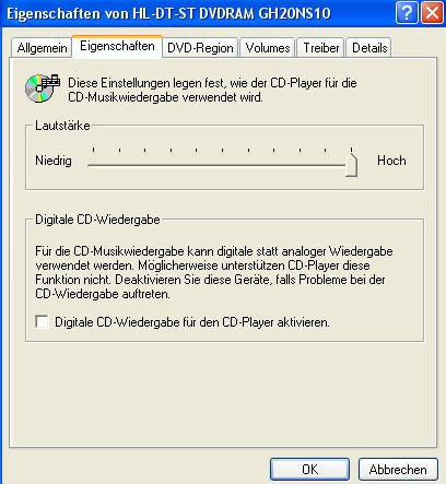

Hallo eulekerwe,
- doch - genau das, hatte ich mal ausprobiert, und war mir auch gelungen, denn es gibt ja nur zwei Möglichkeiten. Häkchen drin, oder Häkchen draus. Und wenn der Treiber drauf ist, wird das auch gehen. Dankeschön noch mal. Viele Grüße ETEC

Die Einstellung mit den Haken bei der digitalen CD Wiedergabe ist dafür, dass man ans Laufwerk kein Audiokabel anschliessen muss zum Board, um die Lautsprecher anzusprechen.
Normalerweise muss das CD-ROM Laufwerk mit der Soundkarte über ein Audiokabel verbunden sein, um Audio-CD´s über die Soundkarte abzuspielen. Im Gerätemanager unter Eigenschaften des CD-ROM´s lässt sich die digitale CD-Wiedergabe aktivieren. Damit werden die Audio-Daten über den Systembus direkt an die Soundkarte weitergeleitet und abgespielt, man benötigt dann kein Audiokabel, die Daten werden dann über das IDE/SATA Kabel gesendet.

Kommt nicht, wenn bei XP der Mixer nicht installiert ist, hatte dasselbe Problem gerade auch erst ! Häkchen weggenommen und alless funzzte einwandfrei !
Den digitalen sound braucht man im übrigen nicht bnur, wenn das Audiokabel nicht am Laufwerk angeschlossen ist, sondern auch, wenn man beispielsweise USB-Boxen betreibt; die konfigurieren den Sound dann aber alleine, da bedarf es des Mixers nicht !
Will aber auch nicht heissen, dass bei dem TE nur dieses eine Problem vorliegen muss bzw. dass nich überhaupt nur eines vorliegen muss !

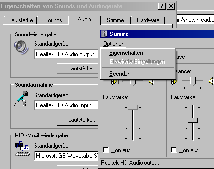

Hilf mir auf die Sprünge um welchen Mixer es sich handeln soll, kann definitiv nicht nachvollziehen was Du damit meinst, ich kann den Haken rein oder rausmachen und habe Musik auf den Boxen.Kommt nicht, wenn bei XP der Mixer nicht installiert ist, hatte dasselbe Problem gerade auch erst !
Habe auf mindestens 4 Rechnern XP laufen, also unterstelle mir nichts falsches. Trotzdem weiss ich immer noch nicht was denn nun der "Standard Audio Mixer" mit dem Onboard Sound zu schaffen hat, ich weiss nicht mal wo ich den suchen soll, geschweige denn habe ich den jemals wissentlich installiert. Ein Bild wäre mal nicht schlecht, sonst kann ich nachher wieder nicht einschlafen.

Keine Audiowiedergabe nach Installation der Sound Blaster Live!-Soundkarte, hat hier mit dem Onboard Sound nichts zu tun.
Bei mir habe ich auch keine "erweiterten Einstellungen" bei den Lautstärkeeinstellungen, (siehe Bild) habe ich dann keinen "Standard Audio Mixer"?
Ausserdem sind das ganz andere Einstellungen als die Du vorgeschlagen hast, Du hast sie bei den CD/DVD Laufwerken eingestellt um ohne "Lautsprecher-Anschluss-Kabel" die Musik an die Boxen/Soundkarte zu übertragen. Bei dem Link geht es aber um "Keine Audiowiedergabe nach Installation der Sound Blaster Live!-Soundkarte" weil dort die "digitale Ausgabe" im Treiber voreingestellt ist, da diese Karten evtl einen digitalen Ausgang haben (SPDIF = Sony/Philips Digital Interface Format).
