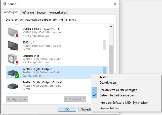

Schau mal, ob bei den Wiedergabegeräte die Soundkarte drin ist. Denn die Grafikkarte kann per HDMI an der Grafikkarte Sound ausgeben, vielleicht tut Windows das.
Was heist Boxen nich erkannt? Wird dir die Soundkarte noch im Gerätemanager angezeigt?
Kuck mal unter Wiedergabegräte ob evtl. jetzt der HDMI output der Graka als Standardwiedergabegerät gesetzt ist.

unter Sounds stimmt das Standardgerät nicht vermutlich ... Deaktiviere alles außer deinem Onboardsound

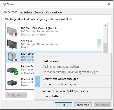

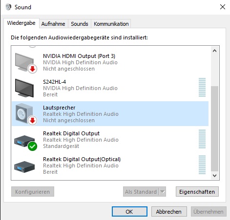

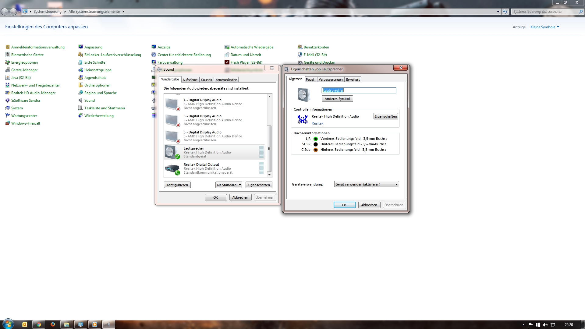

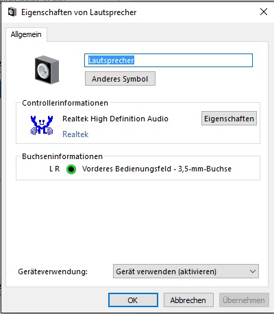

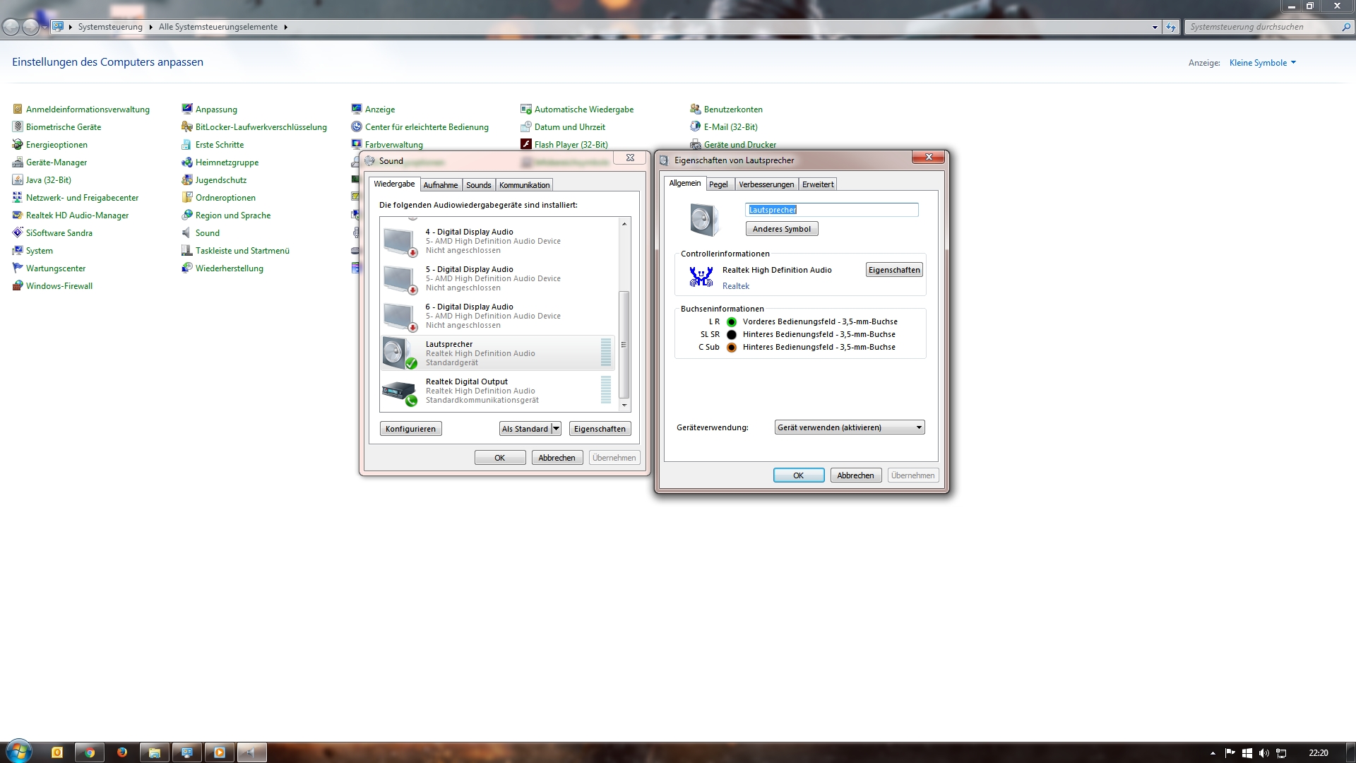

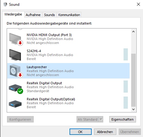

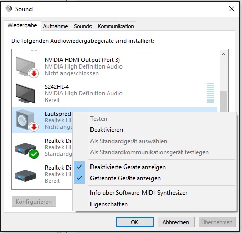

Ich kann das Standartgerät Lautsprecher nicht auswählen da nicht angeschlossen

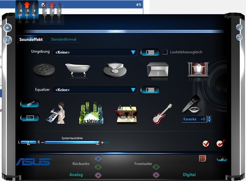

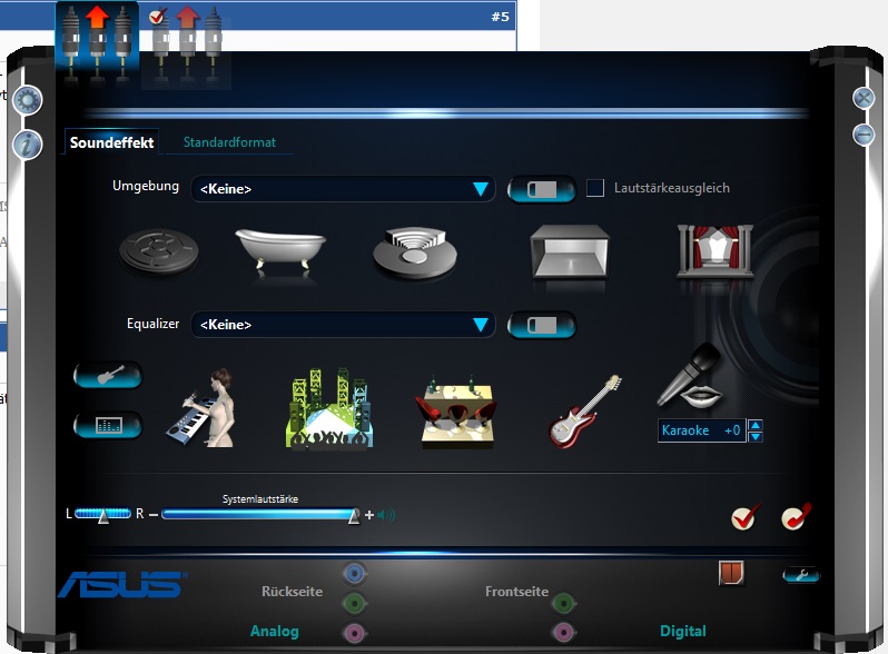

Realtek HD graut alle 3,5mm Klinkeanschlüsse aus
Hab mir hier die aktuellste Version vom Audiotreiber geholt und es sind keine alten Grafiktreiber vorhanden

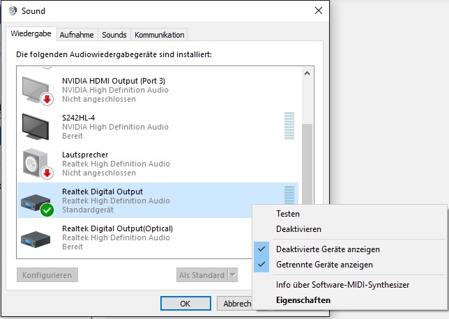

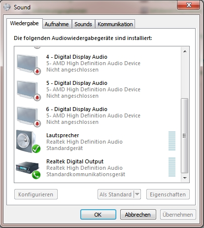

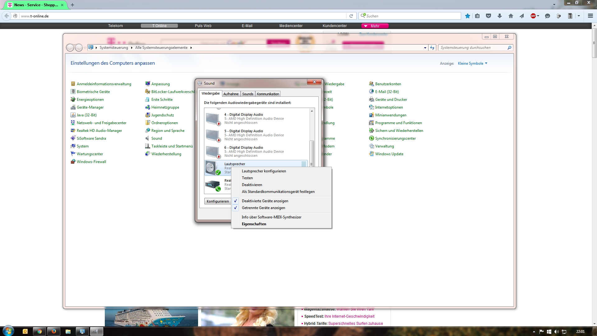

Bei mir hat es geholfen, im Gerätemanager alle Nvidea Audio-Einträge zu deaktivieren - mit Mauszeiger auf Eintrag - rechte Maustaste - und "Deaktivieren" auswählen (nicht löschen). Versuch macht klug :-)
Hier der Screenshot

Habe jetzt alle geräte bis auf die Lautsprecher deaktiviert, diese lassen sich dennoch nicht als Standartgerät festlegen
An dem optischer S/PDIF-Ausgang ist nichts angeschlossen und mein Monitor hat auch keine Lautsprecher
