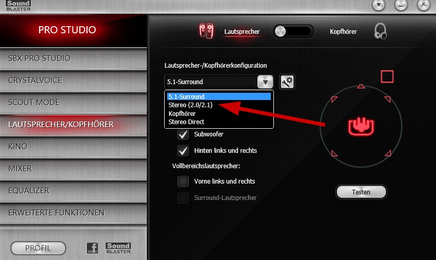

Oh, ich Honk. Ich verwende eine (gute) Soundblaster-Soundkarte. Wenn ich über den PC z.B. einen Film auf dem Fernseher schaue, stelle ich immer manuell auf 5.1 Ton um, am PC hingegen Stereo. Ich habe den Ton noch auf 5.1 gehabt - komischerweise kommen Chrome und andere Webseiten damit aber offensichtlich klar. Wie auch immer: Habe die Option jetzt wieder auf Stereo (2.0/2.1) gestellt und es geht.
Also nur als Tipp für alle, die dasselbe Problem haben und zufällig auch eine Creative-Soundkarte verwenden :-)
