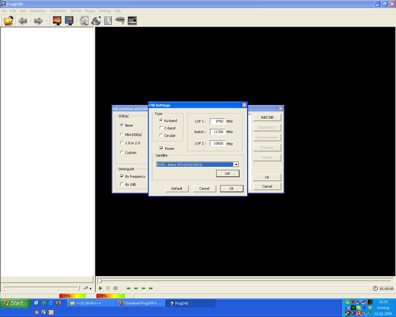

Welche LNB-Einstellungen hast du in ProgDVB gemacht (unter dem Punkt DiSEqC)?

Für ein normales Universal-LNB stimmen die eingestellten Werte. Kannst du mal ein paar Sender schreiben, die jetzt funktionieren, damit man daraus einen Zusammenhang erkennen kann (schau auch mal, ob BibelTV funktioniert, der liegt sicher im alten Low-Band).

Alle deine funktionierenden Sender liegen im Low-Band sowohl bei vertikaler als auch bei horizontaler Polarisation. Daher scheint die Umschaltung zwischen horizontal (18 Volt) und vertikal (14 Volt) zu funktionieren, es scheitert wohl wirklich an der Umschaltung zwischen Low- und High-Band (das 22 KHz Signal). Was passiert, wenn du auf einen Sender im High-Band (wie z.B. Sat.1 - falls der überhaupt in deiner Senderliste ist) schaltest, wie sieht da die Empfangsqualität unten in ProgDVB aus? Was zeigt die Signalanzeige unter Channel list -> Scan Transponder, wenn du da den Sat.1 Transponder auswählst (12,5450 MHz)?
EDIT:
DiSEqC ist für die Ansteuerung mehrerer LNBs über ein Kabel gedacht und muss bei dir auf disabled stehen, da ja nur ein LNB angeschlossen ist. Das 22 KHz Signal müsste bei den Transponder-Einstellungen des jeweiligen Transponders stehen und die müssen ja richtig sein, sonst würde ProgDVB bei niemanden funktionieren.unter diseqc bekomm ich einfach nicht den 2port switch (22khz) aktiviert!
er schaltet immer auf 4 oder 16
EDIT:
Ist das der Deutsche WDR? Dieser würde im High-Band liegen.WDR K In
