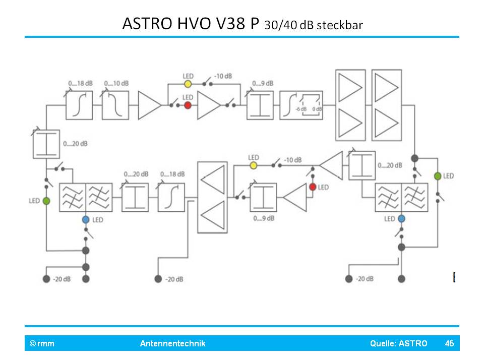

Um bewusst zu machen was für ein antennentechnischer Geisterfahrer er bist, im Anhang beispielhaft ein Blockschaltbild eines modernen Verstärkers. An welchen Stellgliedern kann der TE d. M. fummeln ohne dass die Mitbewohner an ihm die bewährte römische Kreuzigung vornehmen? :D
