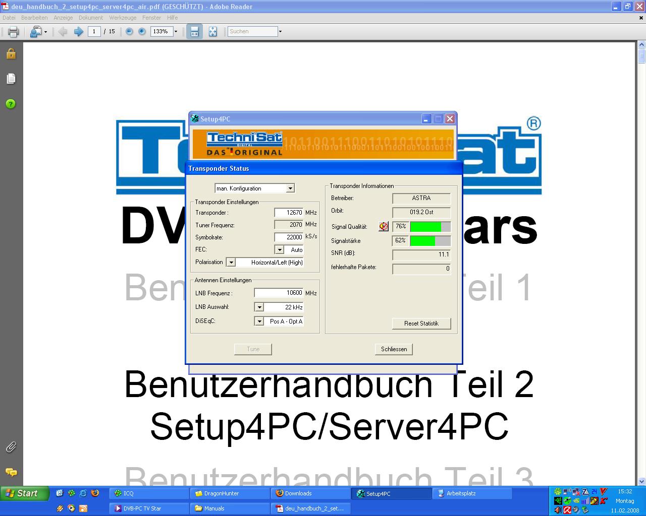

Stell mal in dem Tool den Sat.1-Transponder ein und schau, ob du da auch Empfang bekommst
Transponder: 12545
Symbolrate: 22000
FEC: Auto
Polarisation: Horizontal
ist das einfach ein kompatibilitäts problem zwischen skystar 2 und LNB oder was könnte es sein?!
Kompatibilitätsprobleme dürfte es da eigentlich nicht geben, es sind vor allem immer Probleme mit der Signalqualität. Kommt das 22 KHz-Signal von der SkyStar nicht zum LNB (oder nur stark verfälscht), dann kann das LNB auch nicht umschalten.
