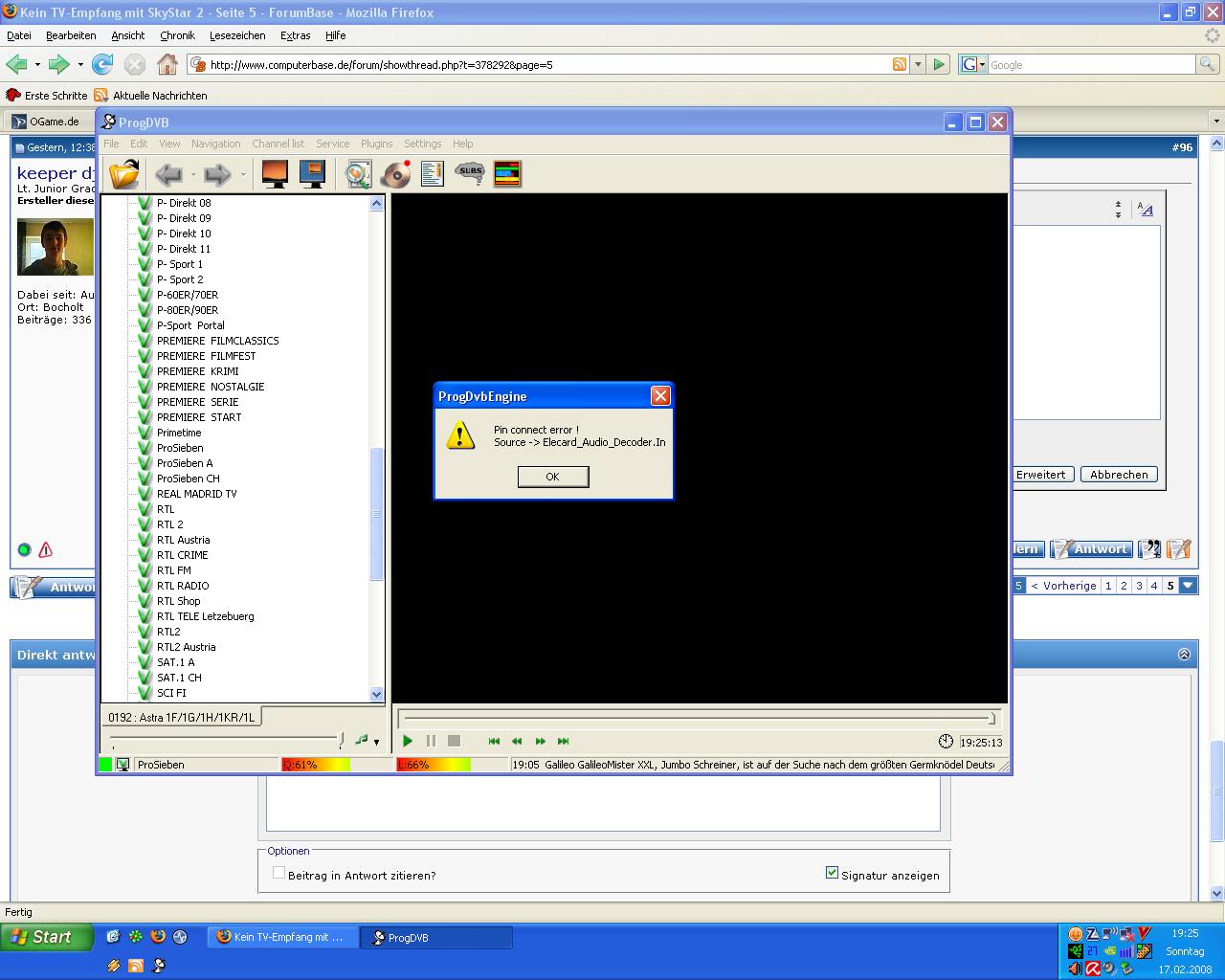

habe folgendes problem: ich kann mit dvbviewer kein sat1 und pro7 gucken nur die austria oder swiss version tut!

Jop, hat die Frequenz gewechselt, einfach entweder Suchlauf laufen lassen oder nach den Daten Googlen und manuell ändern.
ok werde ich machen!
EDIT: läuft wieder thx...
