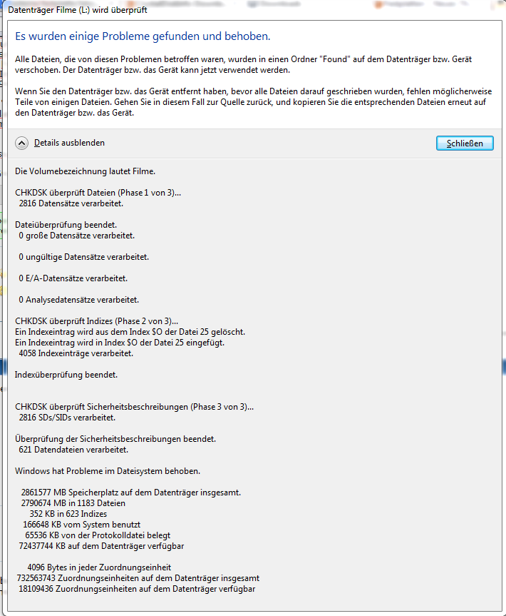

Als ich dann beide Festplatte gleichzeitig anschloss, konnte ich wie oben beschrieben auf Festplatte Nr 1 nicht mehr zugreifen. Was jedoch irgendwie seltsam war, dass Festplatte Nr 2 (Ehemals "Filme") jetzt plötzlich "Daten und Serien" hieß. Bei Festplatte Nr 2 kam die Aufforderung zur Überprüfung und Reperatur der Festplatte. Nach der Ausführung der Überprüfung kam dann dieser Hinweis (Festplatte Nr 2):

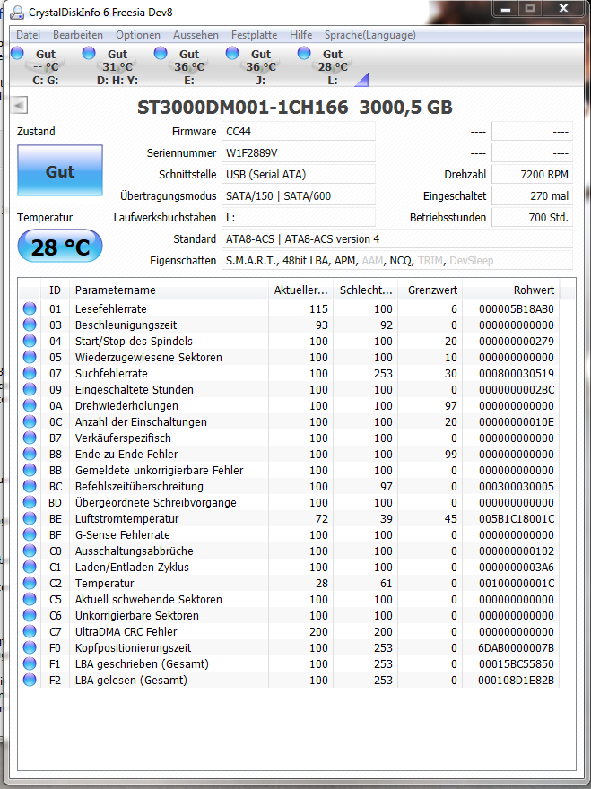

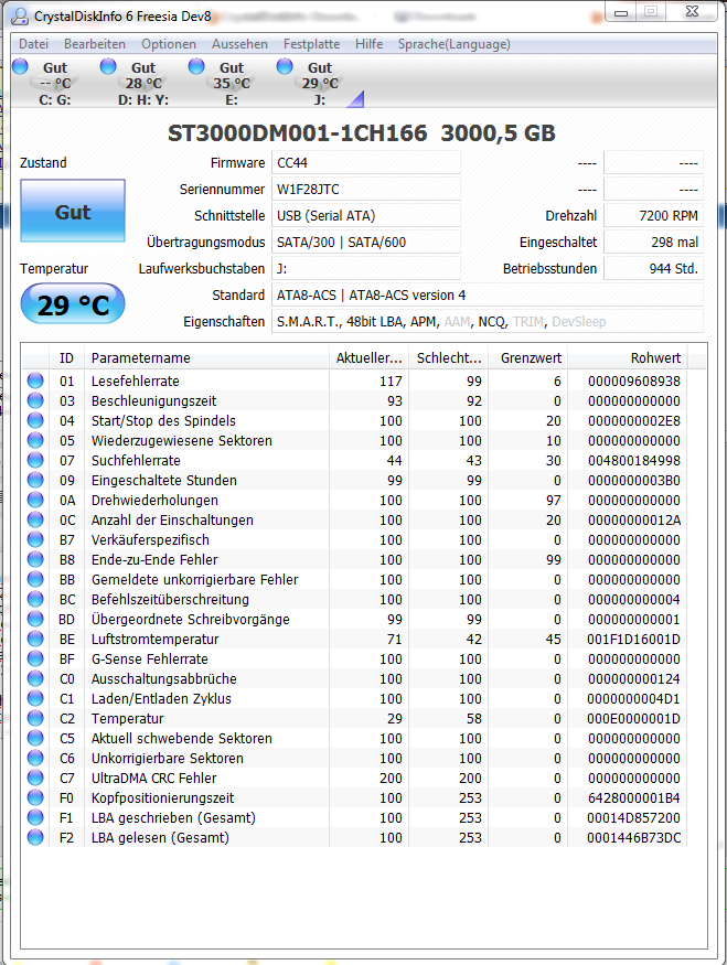

Hier ein Auszug von CrystalDiskInfo:
Festplatte Nr 1:
Festplatte Nr 2:
Allerdings kann ich mit den Werten so gut wie nichts anfangen.

Zu den SMART Fehlern:
J: 72 Suchfehler, 1 Schreibfehler (der Rest ist gut bzw. älteren Datums).
L: 8 Suchfehler (der Rest ist gut bzw. älteren Datums).
Defekt ist das nichts, mache mal was Inzersdorfer da empfohlen hat. Windows unterscheidet die Datenträger nach der ID und wenn die gleich ist, weil die Hersteller der USB Platte die einfach klonen, dann ist das Problem vorprogrammiert. Fahre Windows runter, stecke erst mal immer nur eine HDD an, lies die ID aus und ändere sie ab, dann "Sicher entfernen", abklemmen, die andere anstecken und die ID auslesen. Wenn die der alten ID der ersten HDD entspricht, hast Du des Rätsels Lösung. Defekt ist da erstmal gar nichts, allenfalls das Filesystem auf einer oder beiden Platten, wenn Du darauf etwas schreibt, während die beide die gleiche ID haben und gleichzeitig eingesteckt sind.
