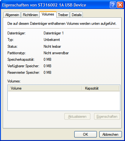

Jetzt bin ich echt auf euch angewiesen, weiß wirklich nicht mehr weiter! :(
Hab eine externe Festplatte mit 160 GB. Diese war aufgeteilt in 3 Partitionen - eine erweiterte, die 3 logische enthielt (alle NTFS). Ich wollte aus den 3 Partitionen eine machen, so hab ich alle Daten gesichert und begonnen die erste logische zu löschen. Doch dabei hing die Datenträgerverwaltung nur relativ lange und plötzlich war die ganze HDD weg und scheint seit dem auch nicht mehr auf.
Hab schon einiges versucht:
Acronis Disk Director Suite 9 Personal (HDD nicht vorhanden)
Partition Logic 0.61 booten (bleibt nur hängen)
Windows-XP-Installations-CD starten ("auf diese Festplatte kann nicht zugegriffen werden")
Knoppix 4.0.2 (konnte nichts finden, womit man Partitionen löschen kann)
Ich schätze, dass es sich um einen logischen Defekt handelt... aber wie kann ich die Festplatte wieder zurücksetzen (komplett löschen, ohne formatierung), damit ich sie danach wieder formatieren kann?
Physikalisch kann sie doch durchs Löschen einer Partition nicht beschädigt sein, oder?
Bin so dankbar für jede Antwort!

Ich hab grad das Tool TestDisk entdeckt und ich hatte es sogar auf meiner Festplatte.
Mit der wird die externe erkannt. Ich werd jetzt mal schaun, ob ich die Festplattenpartitionen damit löschen kann! :)
PS: Im Anhang ein Screenshot unter den Hardwareeigenschaften.
EDIT:
So, hat geklappt! Thx @ TestDisk! 5 Punkte dafür im Download-Bereich! ;)
Hat die Festplatte erkannt und hab dann die Partitionstabelle löschen können.
Thx auch @ cheft für die Antwort! :)
