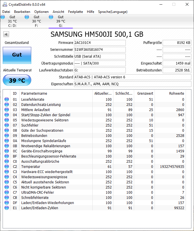

Im Anhang der Screenshot von CrystalDiskInfo.

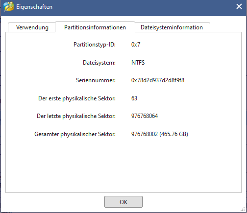

Hast Du mal meine Hinweise zur Kenntnis genommen? Über die vom Minitool angezeigten Eigenschaften solltest Du auch die Partitions-Id einsehen können. Wenn die Partitions-Id nicht auf 0x7 lautet, dann trifft meine Annahme zu, dass einfach nur diese abgeändert wurde. Und die Partitions-Id kann man neu setzen.
Die ID ist vom Typ 0x7. Als Anhang noch ein Ausschnitt der Überprüfung von MiniTool. Kann man daraus Schlüsse ziehen?

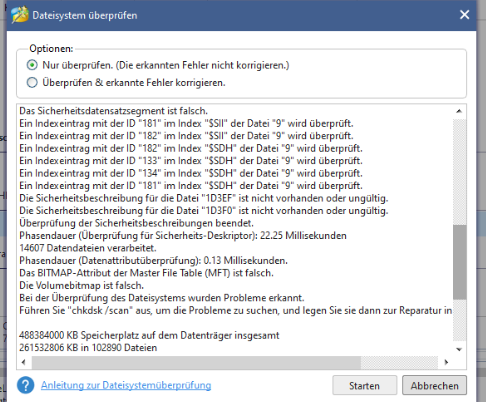

Dann solltest Du mal das Dateisystem reparieren lassen, denn da liegt ja eindeutig einiges im Argen.

EDIT: Hab "Dateisystem überprüfen" mit Fehlerkorrektur ausgeführt und die Platte wird wieder ganz normal im Explorer angezeigt.... Das Tool scheint besser zu sein als die Überprüfung / Reparatur von Windows
