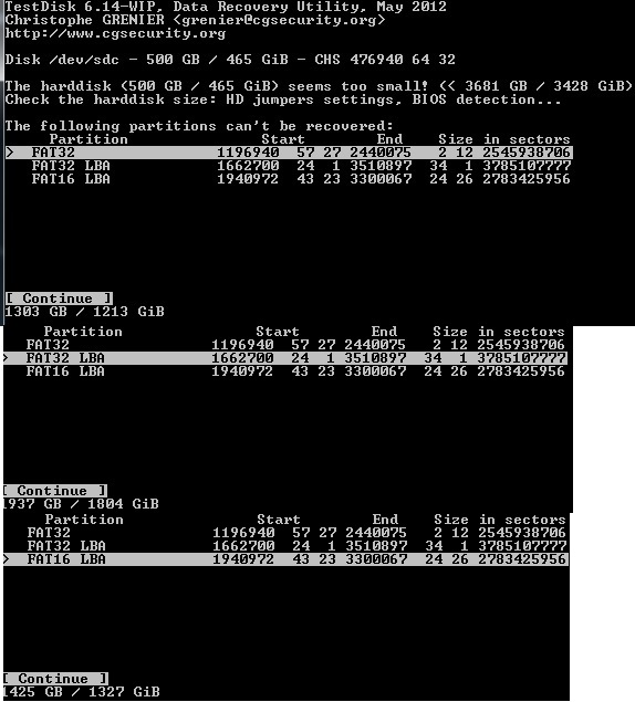

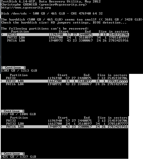

- Quick & Deeper Search auf Intel (im Hint stand: Intel gefunden)
- 3 Partitonen gefunden; alle zu groß (Disk seems too small), es ist aber definitiv die
richtige Geometry vorhanden
- Quick & Deeper Search auf EFI GPT
- 3 Partitionen gefunden (FAT32, FAT32 LBA & FAT16 LBA), nicht wiederherstellbar

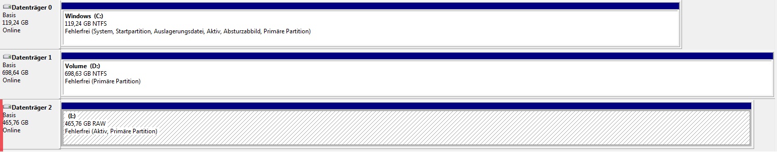

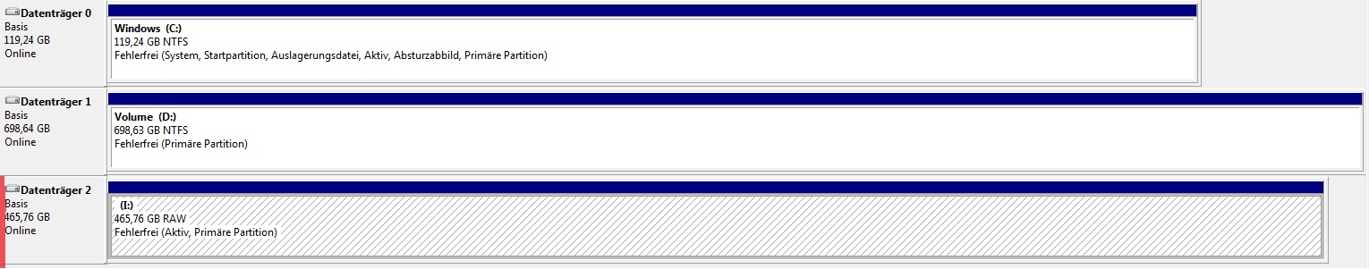

Üblicherweise hilft ein Screenshot der Datenträgerverwaltung und die Bildchen von testdisk, das zeigt genauer und kompletter als jede Beschreibung.

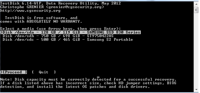

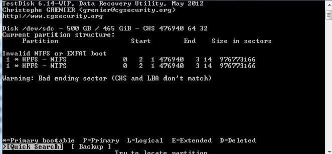

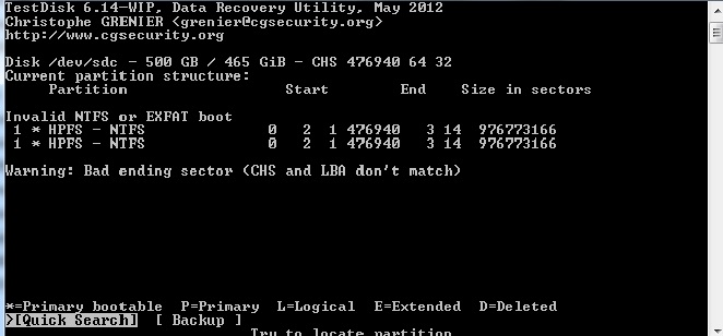

So:

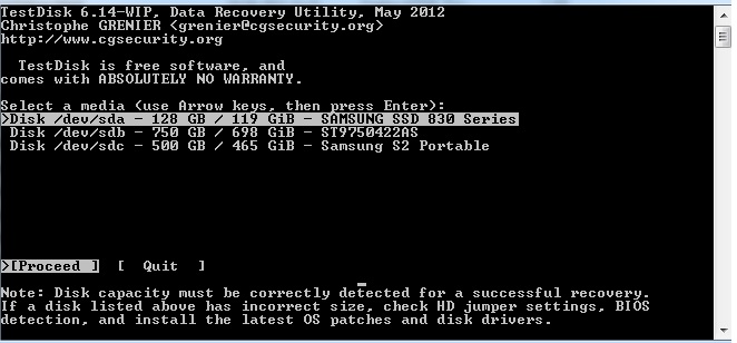

Nach der Quick Search (Intel) [BILD 4]
